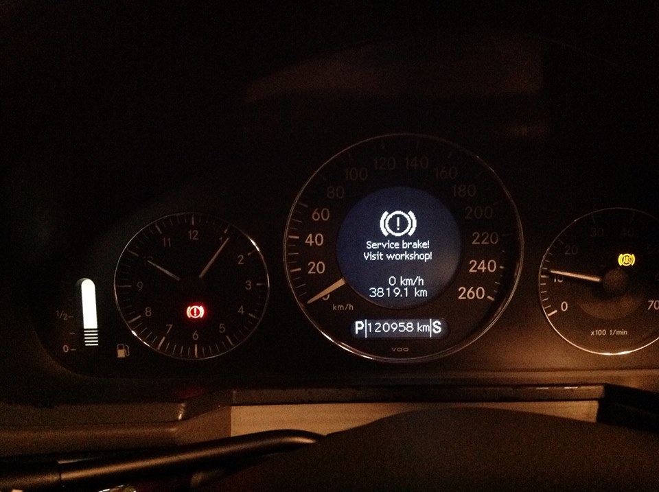

Em đang dùng con mercedes e200 đời 2004, em đi bình thường 2 năm rồi, nhưng đợt này khi khởi động tự dưng Khó vào số (lúc vào số được, lúc không vào số được).
Nó xuất hiện 4 lỗi trên màn hình:
Lỗi 1: Service brake? visit workshop!

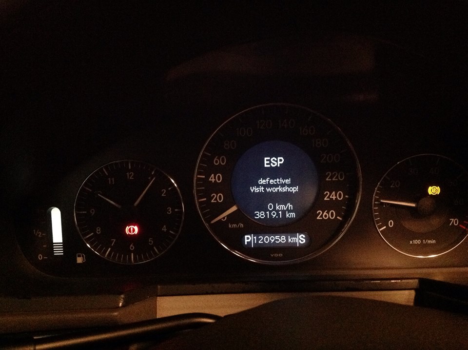

Lỗi 2: ESP Defective! visit workshop!

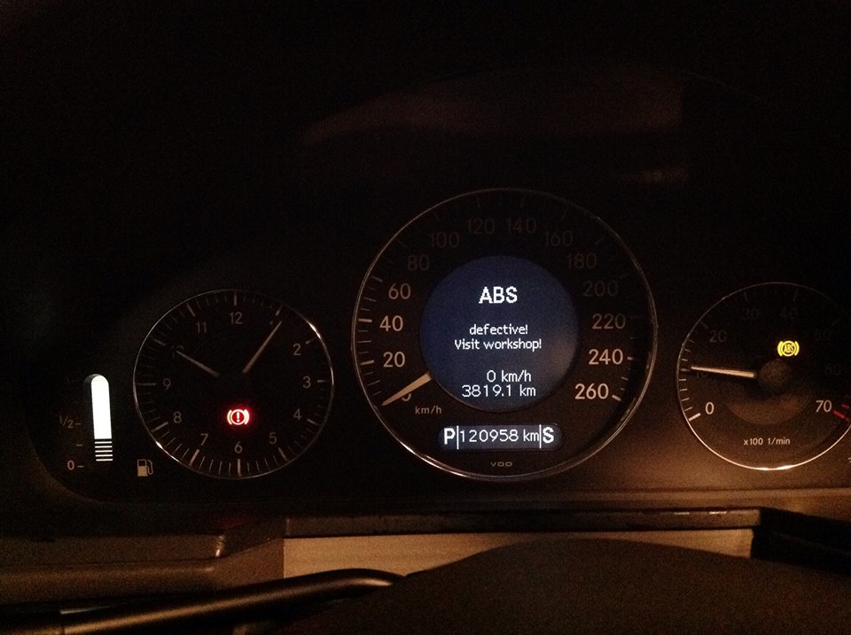

Lỗi 3: ABS Defective! visit workshop!

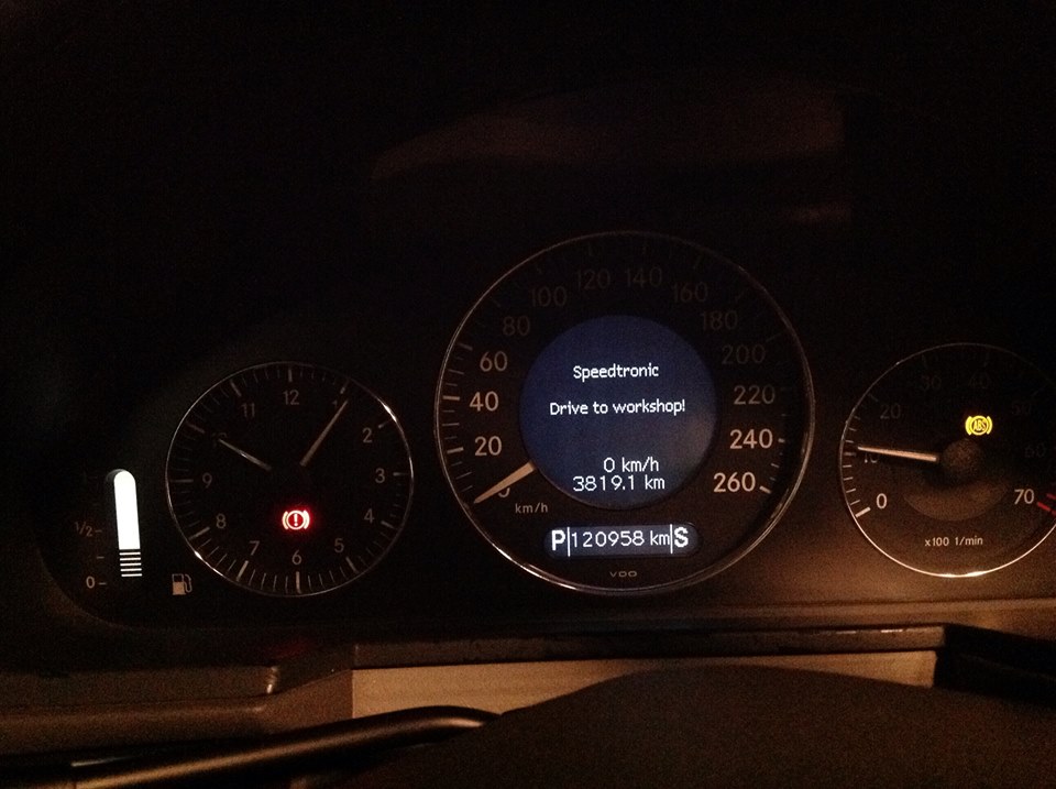

Lỗi 4: Speedtronic? Driver to workshop!
Nhờ các bác chỉ giúp em cách khắc phục các lỗi này thế nào, ở đâu, khoảng nhiều tiền không?
Vì sao xe em lại xẩy ra tình trạng khó vào số vậy.
Ghi chú: có lúc báo cả 4 lỗi này em vẫn vào số được.

Giống xe em rồi, chắc bị ẩm nên lỗi cảm biến abs gì đấy, không đạp phanh được nên không chuyển số, của em mấy hôm nó tự về bt sau khi thời tiết khô ráo cụ ạ

Xe hàn có nút đề phụ nên em vẫn khởi động và đi bình thường, xe đức thì em không biết, cụ mang xe ra chỗ nào có check lỗi OBD là ngon thôi mà

Khi động cơ đã nổ rồi thì khó vào số phải ko cụ.các số R,D,N....là như nhau hay như nào cụ.động cơ nổ có hiện tượng rung giật gì ko,cụ để ý vòng tua xem nó như nào...còn báo lỗi trên màn hình thì phải cắm máy test vào mới bit đc.ko phán linh tinh đc đâu cụ ạ.

Máy nổ bình thường, không có hiện tượng rung giật gì, vòng tua như em chụp (bình thường). Em đạp phanh để vào số thì không kéo xuống được (không kéo được xuống R, D, N gì cả), khởi động vài lần thì nếu kéo xuống để đi được bình thường (khi đó di chuyển giữa R,D,N bình thường). Nhưng lần tắt máy và khởi động lại lại có thể bị. Chán quá.

3 lỗi đầu do lỗi abs gây lên k liên quan số . xe cụ cắm máy check lỗi là xử lý ok thôi ah
