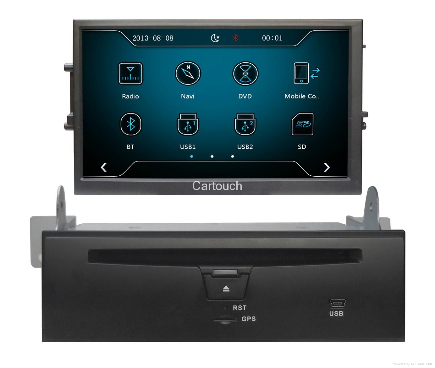

Cụ nào muốn thay màn hình Teana thì ới em lấy cho nhé. Vừa rồi nhà em mới lên đời cho xế 2009 250xv

Có xài được cho teana 2009 TB không cụ ơi ? Giá rổ thế nào cụ ?
Chỉ cần kích cỡ màn hình vừa là phang được cụ ạ. Giá em nó về đến tay là 5.500k, cái đầu kia thì nhà em lắp và đấu ở cốp ghế phụ
Cụ lắp thử chạy ổn hết các chức năng chưa cụ ? Làm cái clip cho anh em xem với
Trong spec nó ghi Phonelink lại chỉ support Androi, vậy Iphone có sync được để nghe đt hay nghe nhạc được không cụ nhỉ ?
Có một số option của nó nếu muốn sử dụng thì phải mua thêm. Còn đa số các chức năng sử dụng được đều ok hết không lỗi lầm, rất mượt và trơn tru. Có một số điểm ở đây đó là không hiển thị nhiệt độ điều chỉnh điều hoà (em chỉnh nhiệt độ theo cảm nhận vẫn ok :">), nút tích hợp next, prw music ở vô lăng không dùng được nữa,nhưng phím volume vẫn dùng ok (cái này không biết có phải do mình dấu sai dây hay không :-??). Em dùng iporn lúc kết nối dây usb có người gọi đến thì vẫn đổ chuông theo loa xe, nhưng khi nghe thì lại không có. Để hôm nào test thử với android xem sao :(|):D
