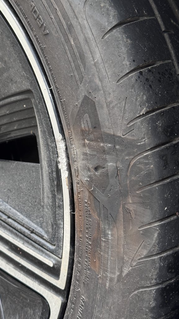

[Thảo luận] lốp e bị chém vỉa hè 1 vết thế này có sao không ạ

lốp xe e bị chém vỉa 1 vết thế này có sao k ạ

Xấu nhìn vướng mắt thôi, ra chỗ thấy lốp kêu đảo 4 lốp trong ra ngoài, trước ra sau. Chỉ phí 40k 1 lốp. Tiện thể cân chỉnh thước lái luôn

Có cái “lỗ” sâu hoắm nhìn khiếp phết. Nếu là em thì em sợ!

Cụ lo thì đảo lốp này xuống bánh sau

Chưa vấn đề gì đâu ạ
Cẩn thận thì chuyển xuống hàng sau hoặc làm lốp dự phòng
Tiện thể 'chà' lại cái mép vành luôn cho đẹp

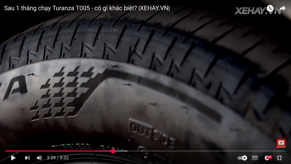

Các lốp có thiết kế mặt trong và mặt ngoài, nếu đảo mặt trong ra mặt ngoài sẽ bị ngược hoa, vừa gây ồn hơn vừa ảnh hưởng đến độ bám đường đó ạ.

Đi tiếp cụ ơi, thế quá bt.

Xấu, nhìn tức mắt, nên đi phay lại vành còn lốp ko sao cả, chắc cố đỗ sát vỉa hè nên bị

đảo trong ra ngoài nghĩa là vân rãnh thoát nước bị đảo chiều???
Cụ quá dễ tính khi để thợ đảo như này

ko phải bám đường, mà là rãnh thoát nước.
chứ ko vì thoát nước thì họ làm cho phẳng bề mặt luôn như lốp F1.

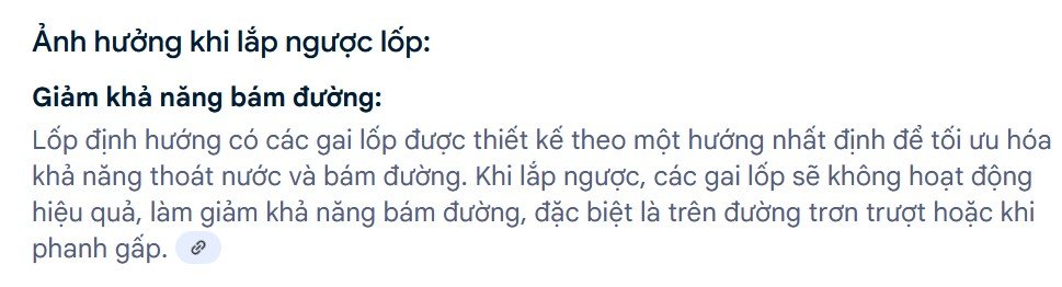

Cả thoát nước và bám đường cụ ạ
cụ ơi, thoát nước là để bám đường mà :)
ko giải phóng đc lượng nước ở giữa thì nó ko thể bám đường được.
em nói rãnh đó mục đích chính là để thoát nước (dù thoát nước cũng là để bám đường ) là vì với Đường khô với nhau, thiết kế rãnh ko tạo nhiều sự khác biệt và chỉ khác biệt khi đường ướt.

bị này căng đấy cụ, Cụ chạy đến hạn thay lốp là lại mất tiền thay lốp mới ;))
Cẩn thận thì cụ cho ra lốp sau thôi :)

Đảo xuống phía sau cho an toàn đi cụ.
