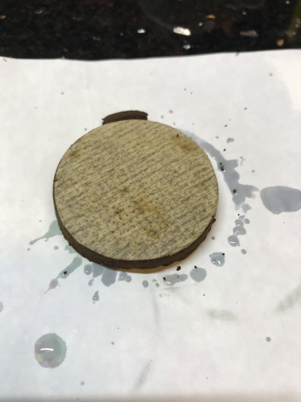

Em gửi các bác hình ảnh về việc dùng giấy lọc để hạn chế bụi cafe do máy xay bằng lưỡi gây ra. Chất lượng cafe cải thiện hơn so với chỉ dùng rổ lọc.

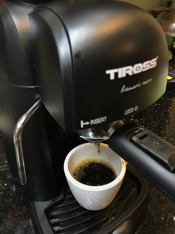

Chào các cụ,
Em pha cà phê bằng máy Tiross 621 mà cà phê cứ bị đục kiểu như chè đỗ đen mặc dù em đã nén chặt cà phê, thua xa pha phin. Các cụ chỉ em cách pha để tránh hiện tượng trên, nếu dùng giấy lọc thì thế nào vì em đã thử nhưng nhét xuống đáy fin hơi khó hay do máy rẻ tiền nên pha chỉ được vậy.
Cảm ơn các cụ.

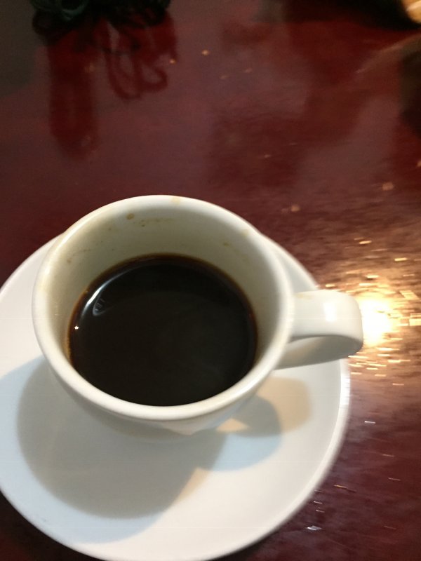

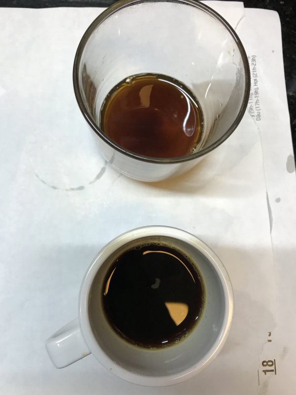

Độ mịn do máy xay thực sự ảnh hưởng tới nước cafe thành phẩm.
Cốc bên trái: máy xay Hario + pha bằng ống Aeropress (sử dụng giấy lọc để lọc cafe)
Bình bên phải: máy xay rẻ tiền Amigo (sử dụng lưỡi xay) + máy Tiross621.
Như đã hứa, em đã về lại Saigon và mượn cái Tiross 621 cua chị bạn là GV về hưu dùng pha cho các bác coi để hiểu được:
+ Sự quan trong của máy xay cafe trong quy trình pha chế
+ Sự quan trọng của cafe đạt chuẩn khi đem pha để tránh những ly cafe đục bẩn như nước thải của sông Tô Lịch hay những ly cafe có hương vị của những ly nước rác là ntn:
+ Tay nghề (kỹ thuật) pha chế hay nói chính xác là kinh nghiệm pha chế góp phần tạo ra ly cafe đẹp ngon

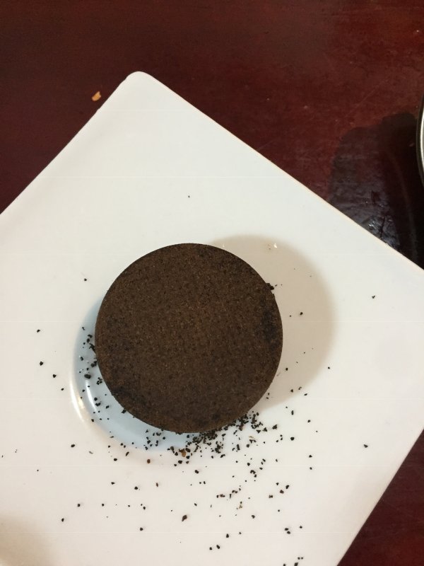

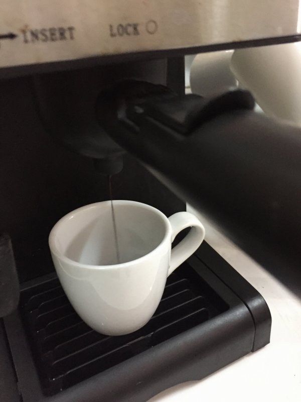

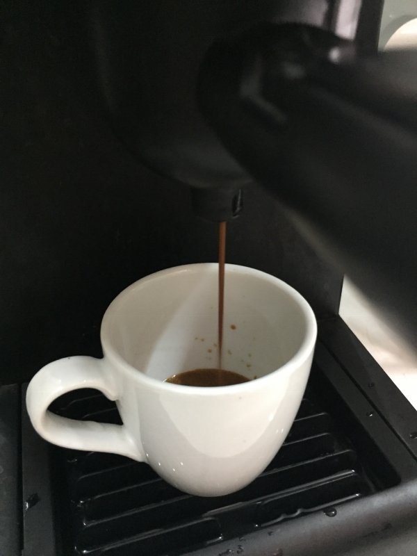

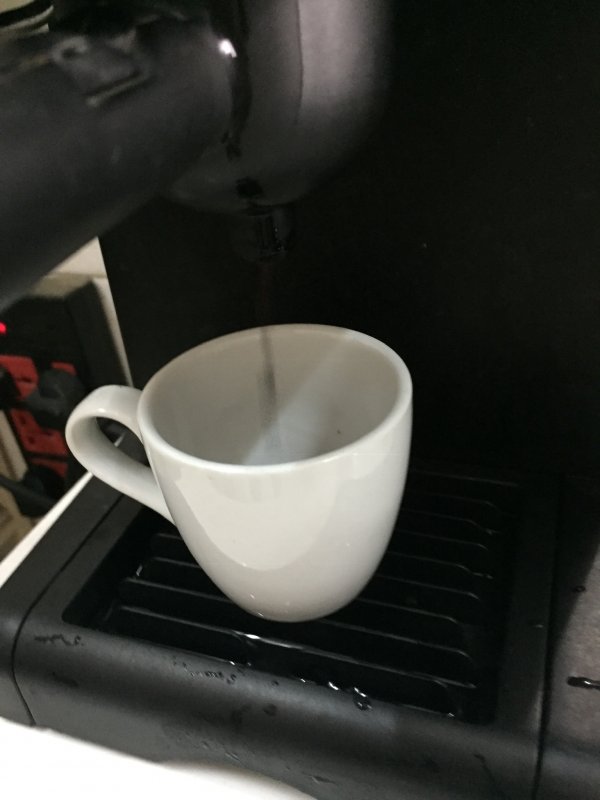

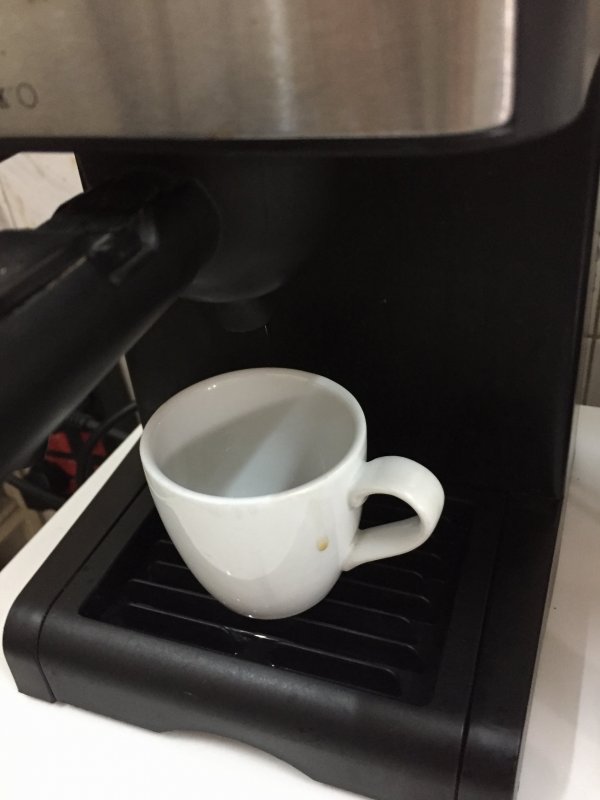

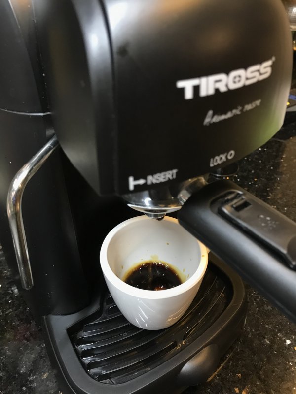

Máy pha gắn tạm để pha ra một tách Espresso
Chỉ với 7gr cafe (2/3 Papua New Guinea + 1/3 Guatmala Robusta SHG)
Uống không đường gần hết
Bã cafe sau khi pha

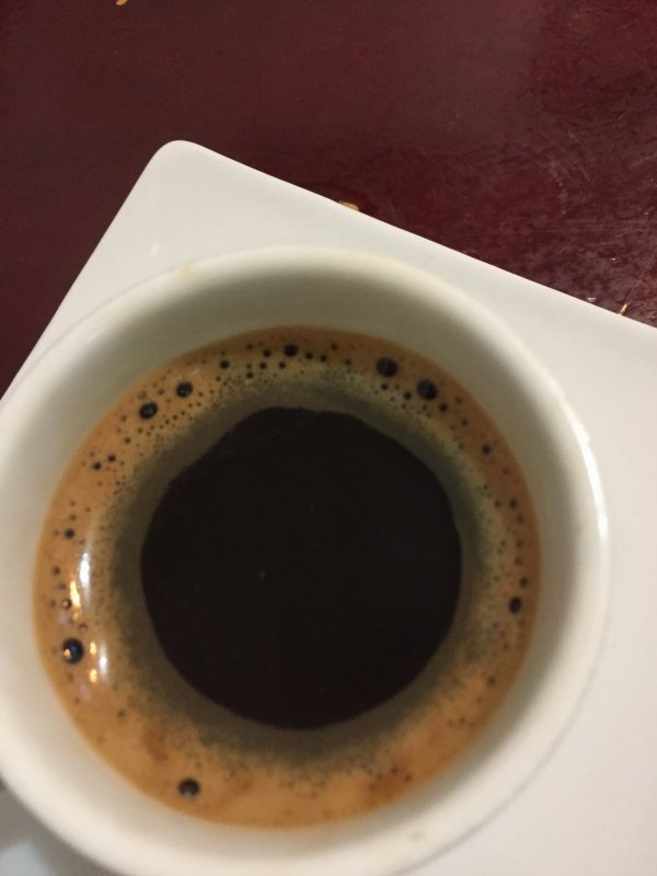

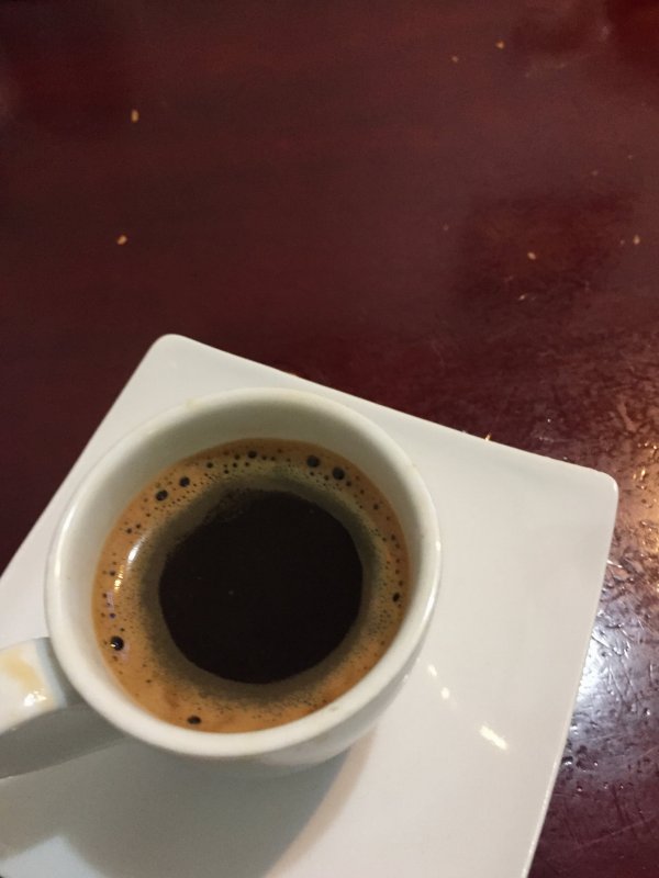

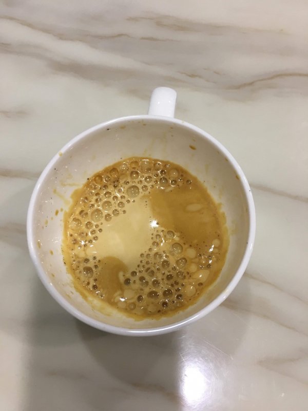

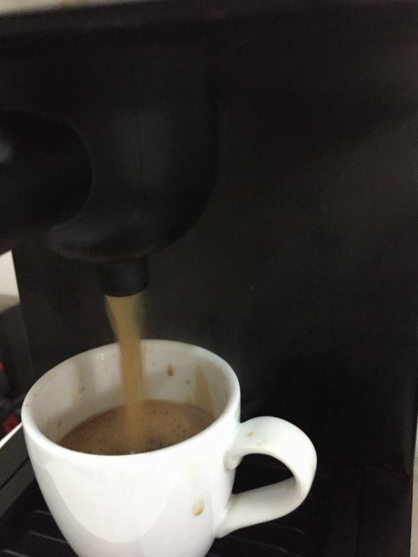

Máy Espressor nhà em đây ah và cho ra li espressor với cream rất ngon như hình. Em hài lòng với loại này.
Máy cà

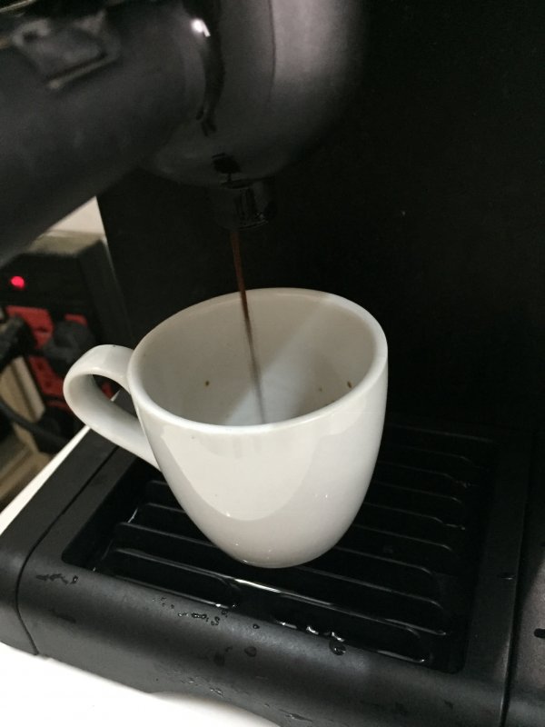

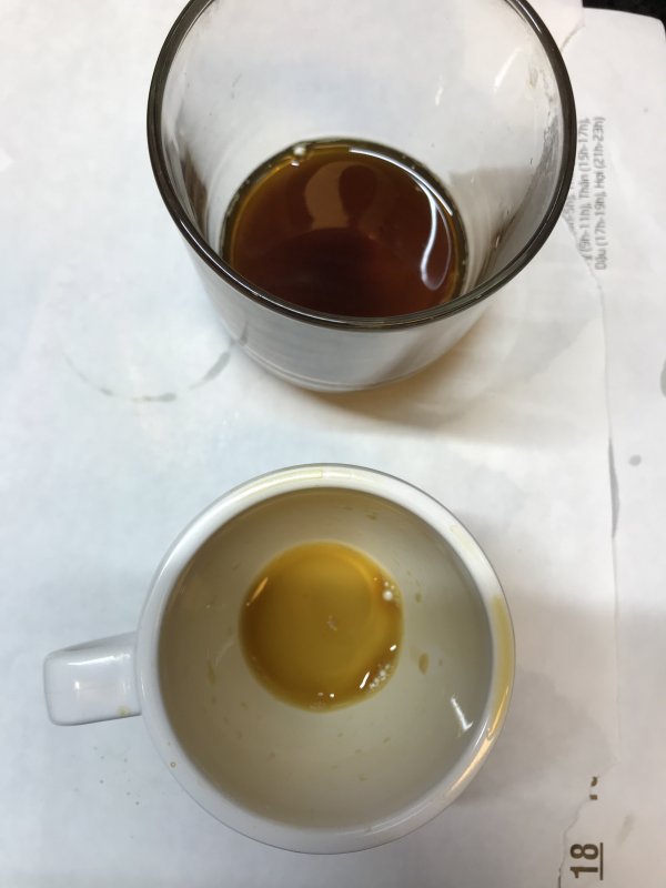

Cảm ơn các bác đã tư vấn nhiệt tình.
Em thích uống cà phê americano trông loảng thế mà uống say kinh, nhìn ly cà phê trông chỉ hơi đen thôi. Em hỏi nhân viên pha ở highland họ bảo chỉ pha espresso rồi thêm nước lọc và đá là thành.
Em thử pha các kiểu mà không được, thường em hay mua cà phê xay tại chỗ mang về hoặc mua chỗ quán highland hay twitter beans.
Nhân đây xin các bác tư vấn giúp máy pha cà phê nào giá thành vừa phải mà pha được cà phê americano như quán kiểu bên trên thì giới thiệu em với.
Em xin hậu tạ rượu sau ạ.

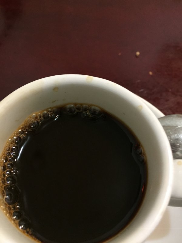

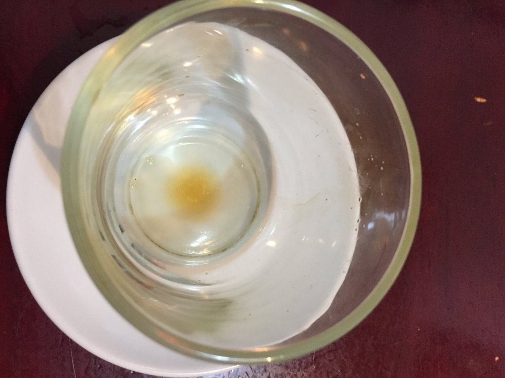

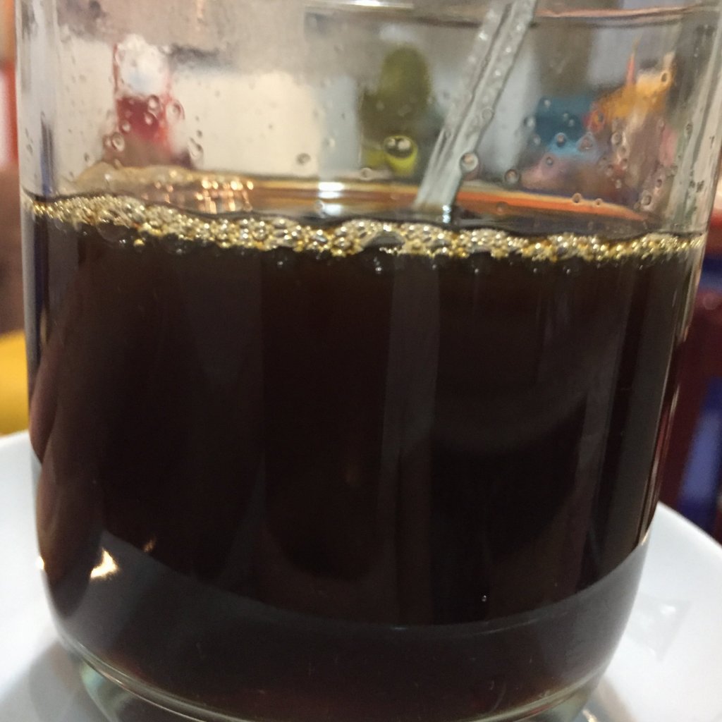

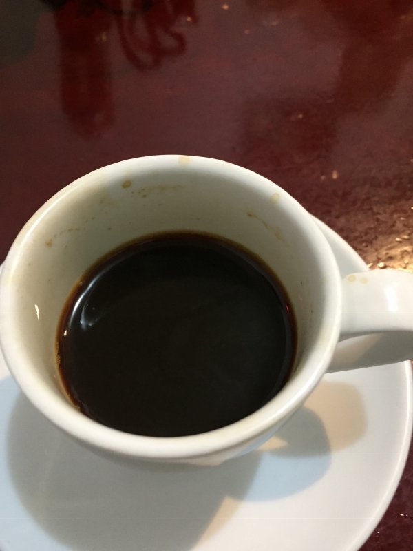

Hôm trước em có nói:
"Xin thưa, chẳng đâu xa: chính cái máy Tiross 621 của bác là cái máy pha ra cafe Americano tuyệt vời nhất !!! trong phạm vi tiết kiệm!!! :D=))"
Đó là nói, :P hôm này xin chứng minh rõ ràng qua chính cái máy Tiross 621, để những bác quen "pha cafe bằng mồm", biết mà học, và những bác có pha phách thật sự nhưng chưa hài lòng về ly cafe Americano của mình coi và nghiền ngẫm nhé! :D

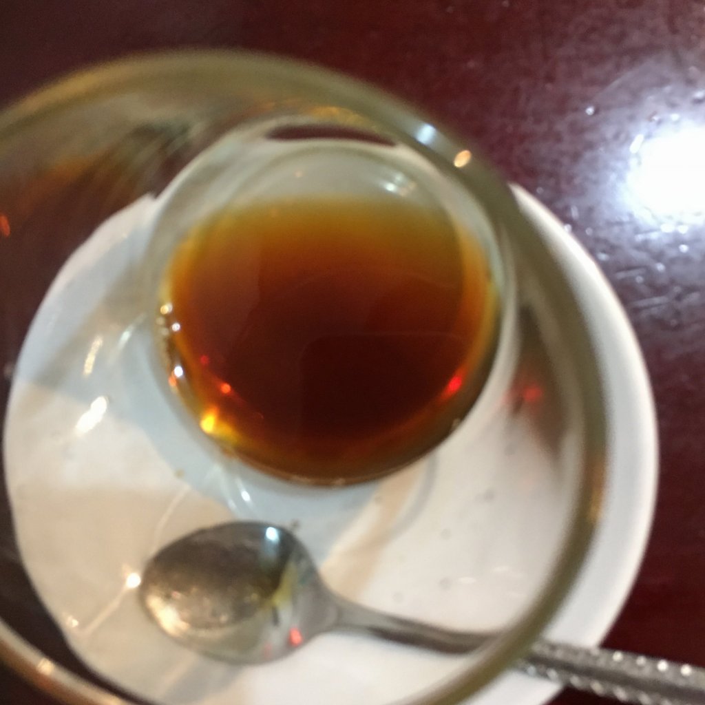

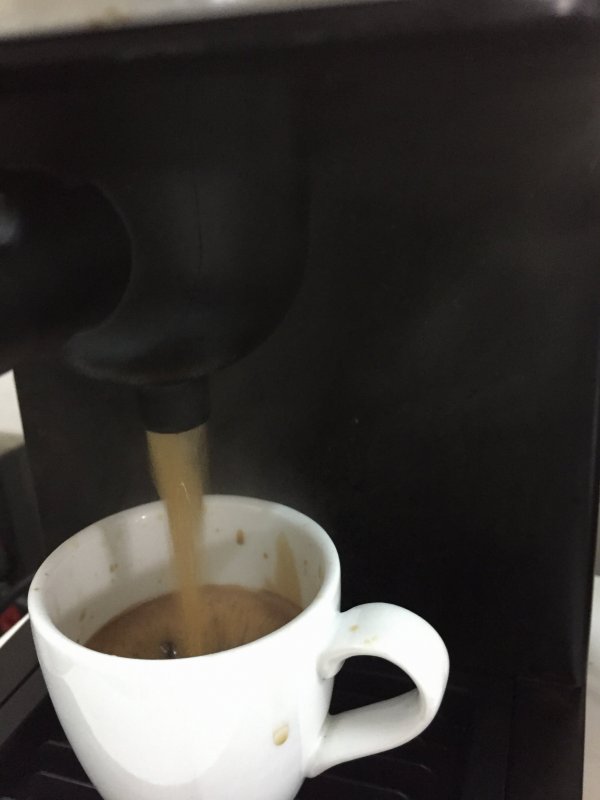

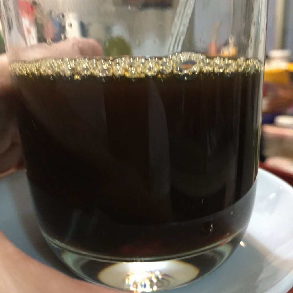

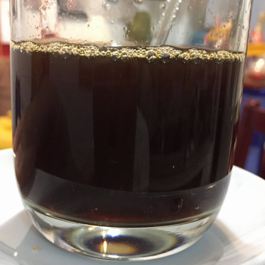

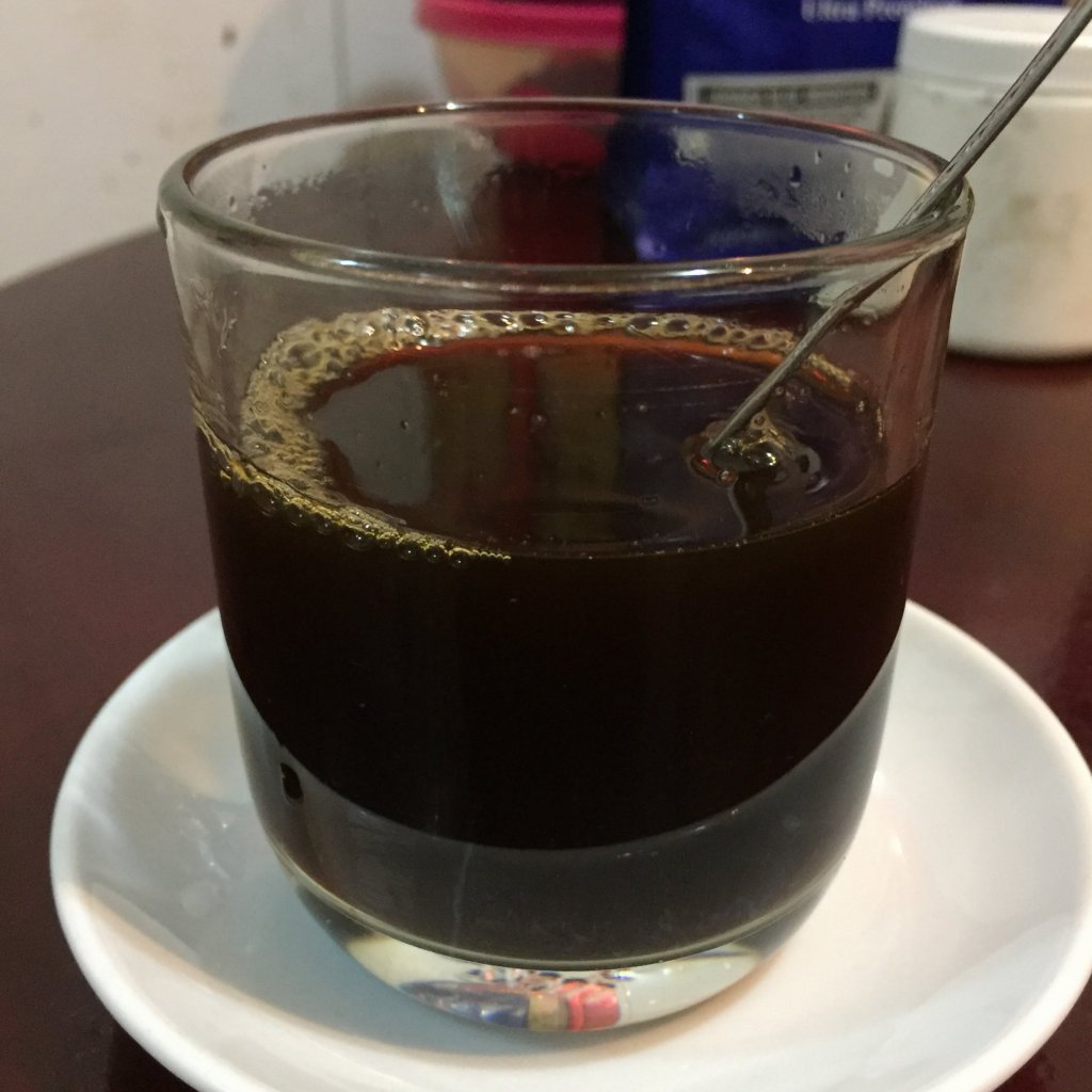

Để pha một ly Americano, em chỉ dùng 7 Gr cafe với nước cho ra 60 cc "nước cafe", sau đó thêm 60cc nước sôi thành ra 120cc "nước cafe":
Cafe đem dùng 2/3 Kenya Natural Full city+ và + 1/3 Guatmala Robusta SHG

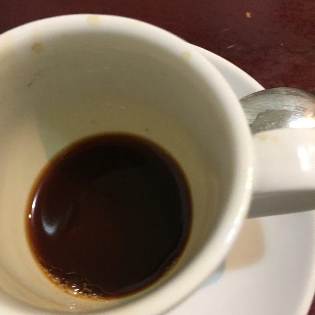

Khuấy đường (7gr cafe và 60cc nước)
Chiết (đổ qua) ly thuỷ tinh lớn để chuân bị pha 1 ly Americano và bớt lại 1/2 để coi (kiểm tra) độ sánh, trong, lóng lánh của nước cafe ntn: :D
Chiết (đổ qua) tiếp ly thuỷ tinh lớn để chuẩn bị pha 1 ly Americano và bớt lại 1/4 để coi (kiểm tra) độ sánh, trong, lóng lánh của nước cafe ntn: :P
Chiết (đổ qua) tiếp ly thuỷ tinh lớn để chuẩn bị pha 1 ly Americano và bớt lại 1/5 để coi (kiểm tra) độ sánh, trong, lóng lánh của nước cafe ntn: :P
Do hình chụp chưa "phản ánh"chính xác" nên chiết (đổ qua) tiếp ly thuỷ tinh lớn để chuẩn bị pha 1 ly Americano và bớt lại 1/6 để coi (kiểm tra) độ sánh, trong, lóng lánh của nước cafe ntn: :P
Trút (đổ qua) hết qua ly thuỷ tinh lớn để pha 1 ly Americano và bớt lại "tí cặn" để coi (kiểm tra) độ sánh, trong, lóng lánh của nước cafe ntn:

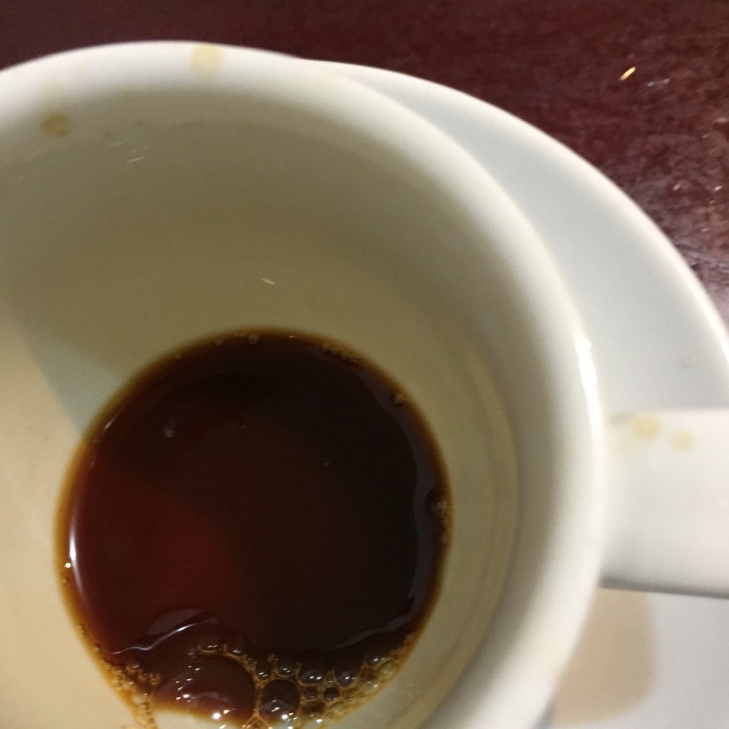

Banh mắt ra mà nhìn rồi đừng chê cái máy Tiross 621 rẻ tiền, pha ra cafe dở nhé!!!

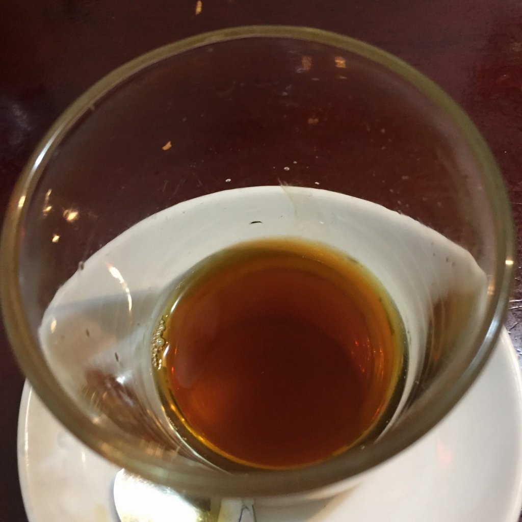

Cho thêm vào ly thuỷ tinh lớn 60cc nước sôi để pha ra 1 ly Americano.
Các bác coi (kiểm tra) độ đậm đặc (chỉ 7gr cafe nhé! :P :P :P) sánh, trong, lóng lánh của nước cafe ntn:
Nốc hết ly Ammericano và bớt lại "tí cặn", rồi vài giọt để coi (kiểm tra) độ sánh, trong, lóng lánh của nước cafe ntn:
Chắc không cần banh mắt ra nhìn vì hai năm rõ mười rồi phải không nào? Xin đừng chê cái máy Tiross 621 rẻ tiền, cafe pha ra dở nhé!!! [-X :)) :-* :)) :P
Và bây giờ chắc hiểu thế nào là nước thải sông Tô Lịch hay chó uống nước rác rồi phải không nào, các bác? :P

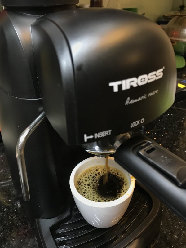

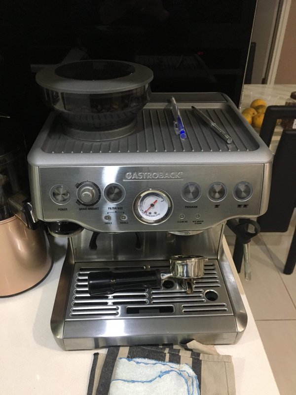

Nhìn tách cafe,
Nhìn sơ qua, rồi nhìn kỹ cái máy, và thật kỹ kẻo khi mở mồm lại thành thằng bố láo. X_X :D :))
Thấy niềm vui của bác em định câm mồm cho phải phép.
Nhưng nghĩ đến cái ích lợi của "cộng đồng những người yêu cafe sạch ngon" theo nghĩa rộng, em đành lòng phải mở mồm mà nói rằng: "Em thấy thương và tội nghiệp cho bác quá! :(( [-X
Máy đểu (hàng nhái) bác ạ! :D
VÀ, đúng ra tách caffe pha bằng cái máy này, lớp Crema phải đẹp mê hồn!!!:)) chứ không như .....
Nói ít hiểu nhiều phải không nào! :P
Riêng chuyện "đểu đ.éo", thì bác cứ tự mình kiểm tra, chừng nào không tìm ra lời giải thích cho tường tận cặn kẽ, thì nói em, em sẽ "nhón tay làm phúc" mà cắt nghĩa nhé! :))

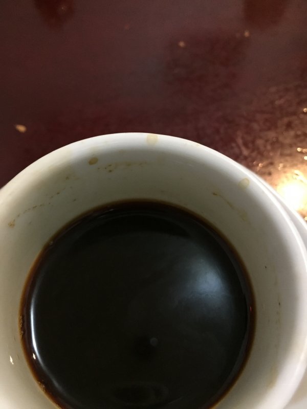

Em gửi các bác kết quả pha của 7 gram cafe núi Min. Chất lượng cafe cải thiện trông thấy khi sử dụng giấy lọc cho máy Tiross 621. Đây có thể là giải pháp "đỡ phần nào" cho các bác đang dùng máy xay bằng lưỡi.

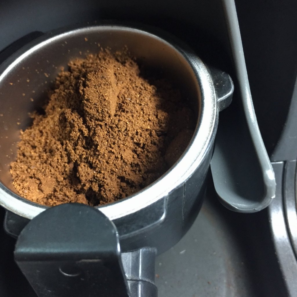

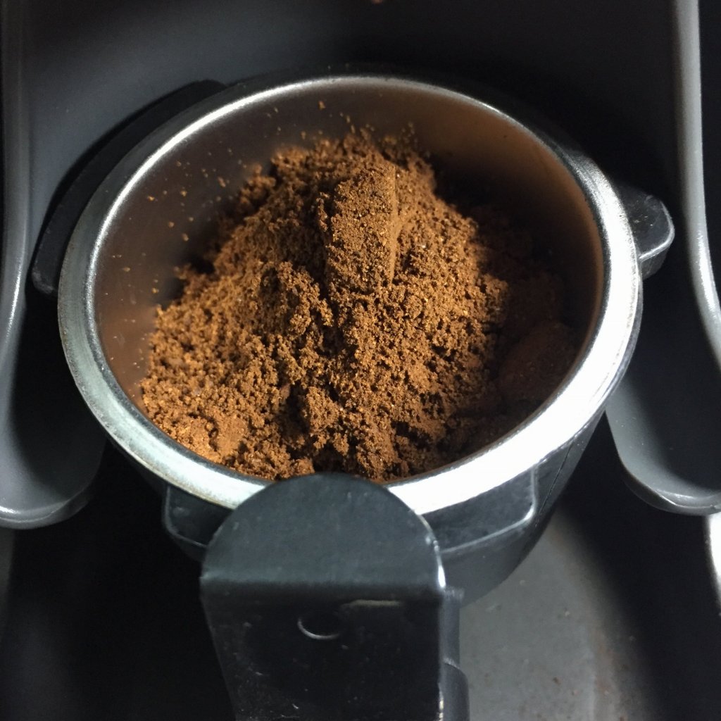

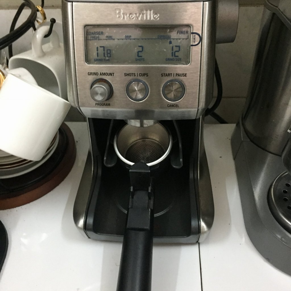

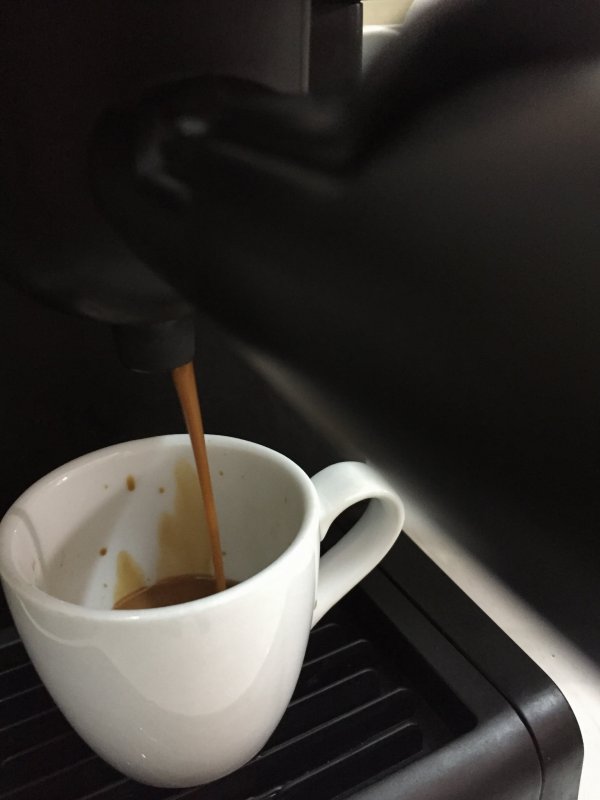

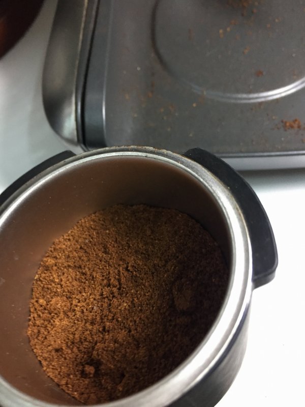

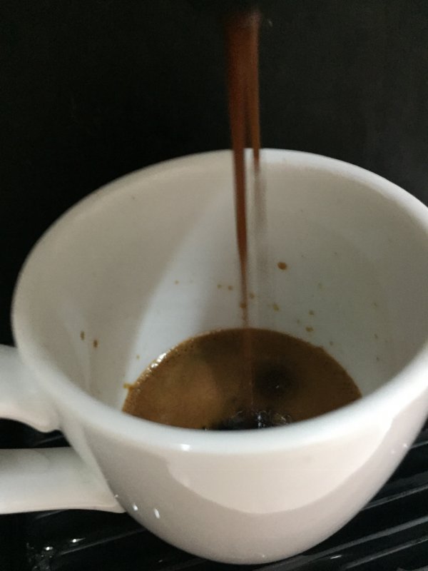

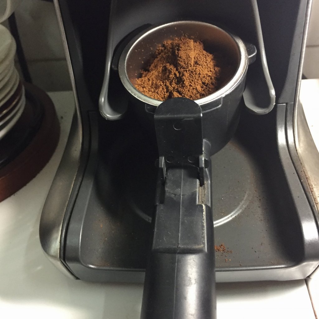

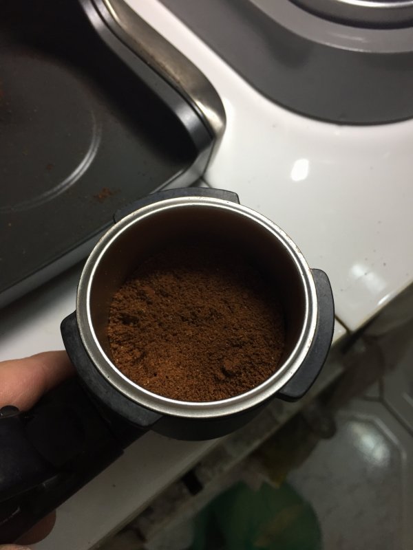

3. Với kinh nghiệm hiện tại của em, việc sử dụng rổ lọc 1 lớp loại 2 cup sẽ khó có thể cho ra cốc cafe với lớp Crema tốt. Em đang thấy có hai phương án để khắc phục bằng cách sử dụng rổ lọc là (A) Mua rổ lọc 2 lớp loại 1 cup và 2 cup và (B) Mua đĩa perfect crema và rổ lọc 1 lớp loại 1 cup. Theo kinh nghiệm của bác, em nên theo phương án A hay B ạ?
Hôm trước em có nói sơ và minh họa về :việc sử dụng rổ lọc 1 lớp loại 2 cup cho ra cốc cafe với lớp Crema tốt" Trưa nay nhân có khách em pha và mới các bác coi tường tận "hai năm rõ mười" nhé!

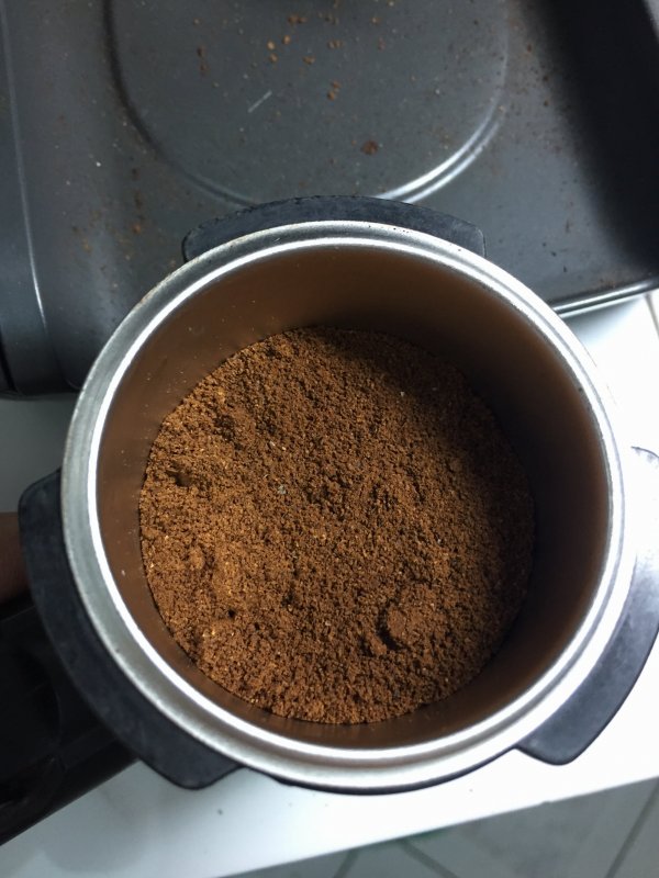

Sau khi xay xong: 14gr cafe Brazil SHG 17-18 - Full city+
Gõ nhẹ cho cafe xẹp bớt xuống
Dùng ngón tay trỏ dàn sơ cho bằng mặt
Lợi dụng "ưu điểm" của cái khay tháo rời của may xay Breville 820,
"vót vét" không chừa hạt cafe nào!
Nén chặt bằng tamper
Tiến hành pha 2 tách mỗi tách 1 shoot
Đến đây là đạt chuẩn 2 tách mỗi tách 1 shoot mỗi shoot 30cc nước cafe
Và có thể ngưng pha!
Nhưng do khách muốn uống "thật loãng"
với yêu cầu 1 shoot trên 60cc nước cafe!
nên vẫn ép tiếp cho "vừa lòng ai" :P
Đến đây là đạt chuẩn 2 tách mỗi tách 1 shoot mỗi shoot 60cc nước cafe
Nhưng khách đòi nữa!
nên vẫn làm tiếp cho "vừa lòng ai" :P
Và đây là tới hạn phải ngưng kẻo ..... :D
Thành phẩm: 2 tách mỗi tách 1 shoot mỗi shoot 75cc nước cafe
Bã Cafe sau khi pha
