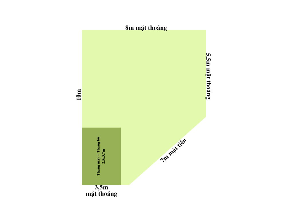

E đang ngâm cứu bản vẽ để hoàn thiện nhà thô để cho thuê, nhưng e muốn cái phần điện nước, thang bộ, thang máy sẽ làm chuẩn chỉ để nếu e ở thì ko cần làm lại. Bác nào có bản vẽ bố trí ko gian cho căn nhà 8x10m thì cho e xin tham khảo với.
Cần tối ưu thì phải thuê thiết kế cụ ạ, free sẽ chắp và ko hợp đâu
Chắc chắn e phải thuê tke, ý e là e muốn xem vài phương án xem vị trí thang đặt đâu cho hợp lý và tối ưu ko gian. E thích cái bộ môn này, và e đang có 2 công trình để hoàn thiện, ngày nào e cũng ngồi ngâm cứu bản vẽ, phấn khích như chơi đồ hàng mợ ạ :P
Thế thì cần xác định cho thuê để làm gì, nếu để ở thì là ngắn hay dài ngày, đối tượng thuê là ai, tối ưu diện tích hay tối ưu số lượng phòng… giờ các quy định cũng nghiêm ngặt lắm nhất là pccc.
thang đặt giữa nhà sẽ tối ưu diện tích hơn, tiết kiện hành lang nhưng sẽ vướng ko thoáng, thang cuối hoặc nép về 1 bên sẽ cho khoảng không gian rộng, đa năng hơn..
Mặt bằng nhà e như này mợ ơi. Em dự định để t1-2 làm quán cafe, t3-4 mỗi tầng 2 PN. Tầng 5 e làm phòng thờ và bếp. Nhà e nếu cho thuê thì phù hợp làm quán xá, ko hợp lưu trú. Tuy nhiên khi làm thang bộ và thang máy, chắc e sẽ nhờ đội tư vấn PCCC làm cho chuẩn chỉ luôn để nếu cho thuê e ko phải lăn tăn gì.
Trục kỹ thuật bao gồm thang bộ, thang máy, vệ sinh, khu pantry ép sát vào vách 10m bên trái là hợp lý, các mặt còn lại đều thoáng thì mở tối đa là đẹp.
nhưng thang bộ+thang máy mà rộng 2,5m hơi thừa, nên chỉ rộng bằng 2 vế thang bộ thôi, thang bộ nằm dọc rồi đến thang máy, khu vệ sinh và khu phụ trợ nối tiếp chạy dài suốt.
