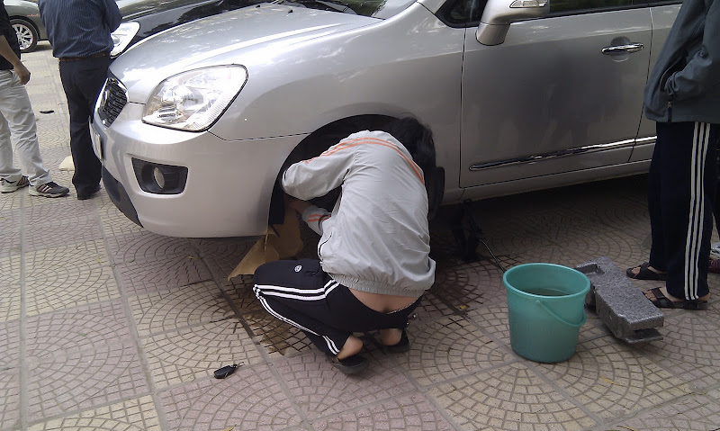

Em có tí hình còi góp với cụ Ma cho xôm ạ
Giàn kem phơi hàng chờ độ :P
Cụ Ma bắt đầu tác nghiệp dưới sự giám sát của cụ vt_hoa; lóng ngóng một hồi cụ vt_hoa đuổi thẳng cổ cụ Ma ra ngoài và tự sướng :) công nhận cụ vt_hoa dán quá ổn - đẹp và cẩn thận nhất.
Có cụ nào nhận ra sự quen thuộc gì ở đây ko :D
Em công nhận cụ Beck có quả bàn tọa trắng nõn nà ... hê hê hê.. :D

Cảm nhận của em sau khi dán (4 hốc lốp, bổ xung gioăng cho 4 cánh cửa, dán tí ti vào góc trong khoang máy chỗ gần tiếp giáp với kính lái) như sau:
- Giảm ồn: em chả thấy giảm được bao nhiêu, lúc chiều đưa cụ ngocanhpdc về em cũng bẩu cụ ấy là đi cảm thấy...vẫn thế :( Vẫn nghe tiếng máy vọng vào như cũ, vẫn thấy tiếp ồn từ lốp lên. Bật cái đo độ ồn lên - thì lang thang trong phố ở tốc độ 40-50km/h thì rơi vào dải 60-69dB. Xe cụ Bẹc và cụ Ma đỡ ồn hơn có lẽ là do bộ lốp 205/60/R16.
- chắc phải đợi 1 chuyến em chạy về CB mới cảm nhận đầy đủ được hiệu quả của vụ dán hốc lốp khi đi qua đoạn nhiều đá dăm bắn lên...
- Các cửa đóng thấy chắc tiếng hơn. Còn tiếng gió rít như cụ MA tả thì chưa thử nghiệm được vì chưa chạy được 80km up... và hồi xưa đi em cũng ko để ý lắm.
Cái vụ roăng cánh cửa thì đợt trước em cũng đã chuột bạch thử. Kết nhất vẫn là cải thiện tiếng đóng cửa.... :D
