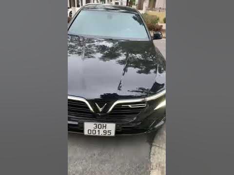

Xe em mới 1000km và phải mang ra hãng 2 lần thôi. Đủ 1 vạn em cũng sẽ ghép video tổng hợp review cái khen cái chê.
Video của cu em sửa 10 lần ko hết bị xóa. Em để tạm 2 videos của e vậy
Lỗi cần số (ko D đc, ko R được, lúc kẹt P, lúc kẹt N).
"Tính năng trợ lực dầu xe nào cũng thế - sale và truyền thông viên said"
Sau 1400km thì xe vợ em gặp:
- Dừng đèn đỏ về P, bóp cần đạp thắng kéo D ko được @@. Giữa ngã tư tắc mất 1 nhịp đèn bị chửi sml. Thử chán thử chê ko được, tắt máy đề lại thì được.
- Bật gạt mưa auto, tắt máy đi là mất, lần sau muốn auto phải bật lại
- Xe nổ máy mở cốp lúc được lúc không. Tắt máy mở bằng ... chìa thì ok.
- Tiếng rít như video trước e có đề cập của trợ lực lái, vác ra hãng thợ ngoáy 1 tiếng thì cũng đỡ, nói chung ko kinh khủng như video nữa :)), bỏ thói quen hạ kính lái 50m mới lên kính (để xả khí độc trong xe). Thay vì thế hạ kính từ trước khi lên xe - Option này em rất là thích này.
- Có lúc méo xi nhan được =)), tắt đi đề lại thì lại xi nhan được.
- Cam lùi ko tắt sau khi R rồi cài lại số D (tầm 20 giây)
- Kẹt cửa sau không mở từ trong ra được (ra hãng fix mất 15p - free)
- Điều hòa như cái quần què, thề luôn.
- Đèn đi đêm như cái chày, tối không tả được @@. Không nên mang ra đi tỉnh tối.

- Cam lùi ko tắt sau khi R rồi cài lại số D (tầm 20 giây): Cái này BMW cũng vậy mà cụ ơi
