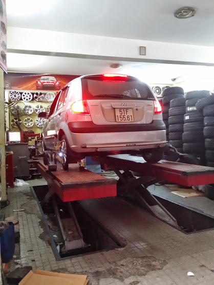

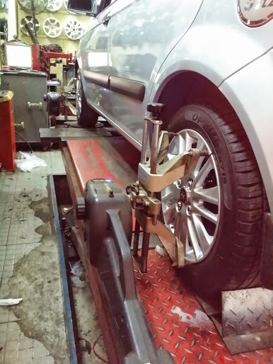

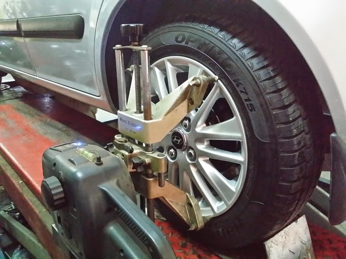

Hôm qua, chú thợ ở một ga ra, có thay cho xe e 2 cái rô tuyn, nay e mang xe đi công việc. Khi xe đang lăn bánh đi thẳng, e ko dám buông tay vì buông tay xe nó cứ trực rẽ về bên trái. Vậy e xin hỏi các cụ, tại sao khi thay rô tuyn mới mà xe e lại như vậy, hay là xe nó còn hỏng một bộ phận nào khác? Các cụ am hiểu về xe mách giùm và chỉ dẫn giúp e với ạ.
Thay rô tuyn nhưng phải kết hợp cân thước lái nữa thì mới chuẩn được chắc thợ này chỉ thay chứ không cân rồi. Bac kiếm chỗ nào cân máy cân xong là chuẩn luôn
Cụ ơi e hỏi cân máy nghĩa là thế nào hở cụ?

Thay xong thợ ko chỉnh lại độ chụm nên nó bị vậy đấy cụ ạ. Cụ đem ưua Đích Lốp, Hunter hoặc Dân Chủ bảo họ chỉnh độ chụm cho là ngon ngay. Hết khoảng 500k

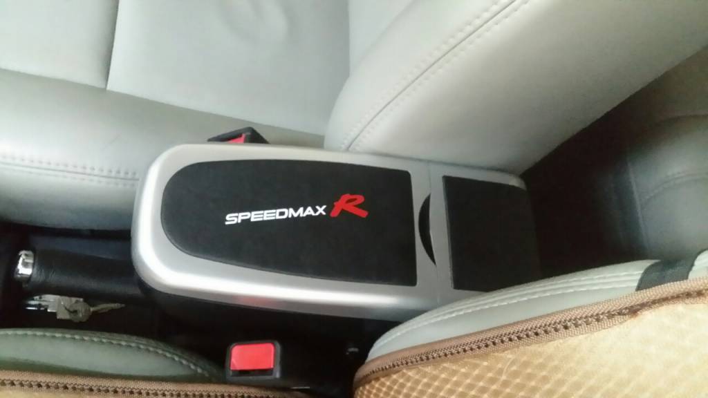

Getz lắp hộp tỳ tay Hàn xẻng

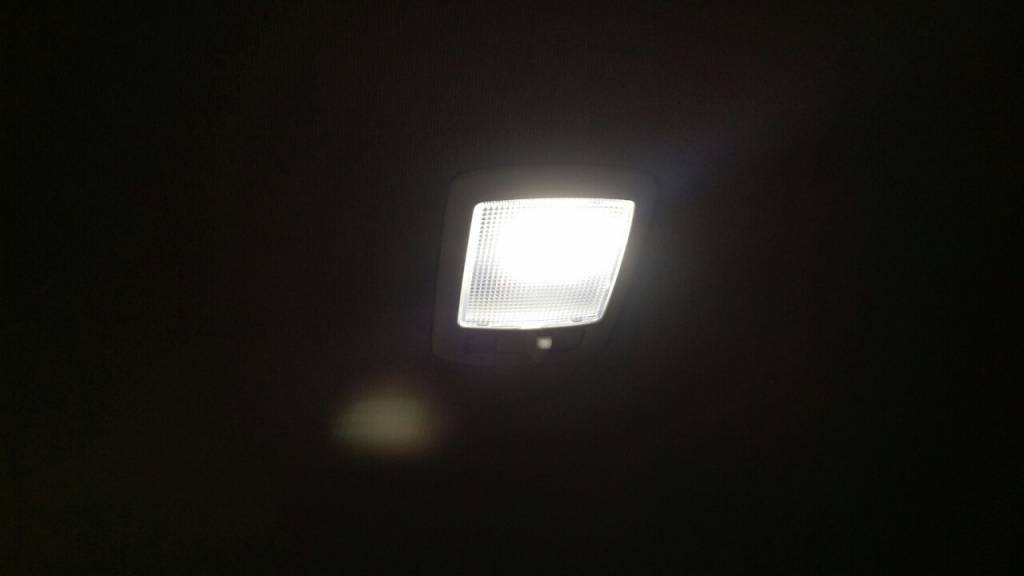

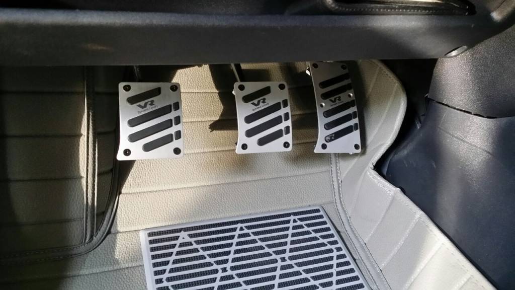

Mới làm bộ led đèn trần, ôp pedal và hộp tỳ tay:
