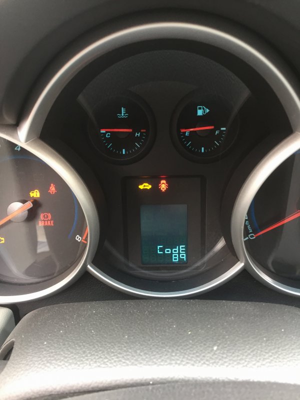

Lỗi này lỗi gì mấy bác. Đề mãi chẳng lên
