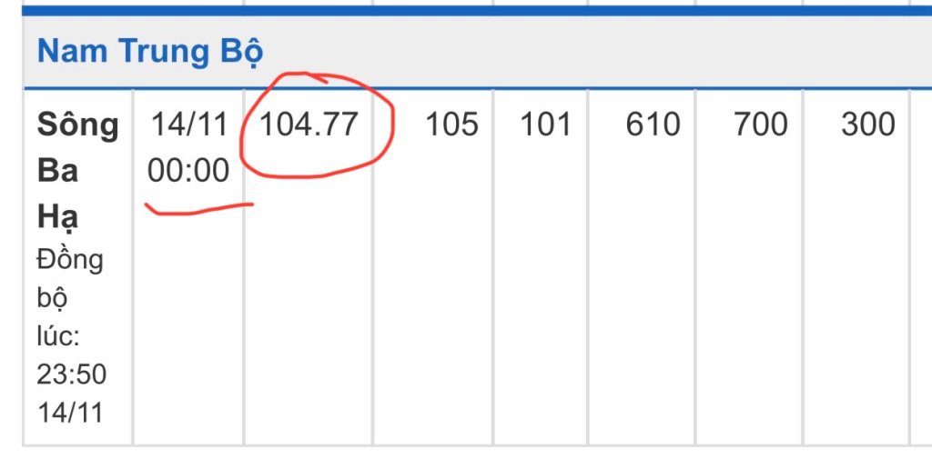

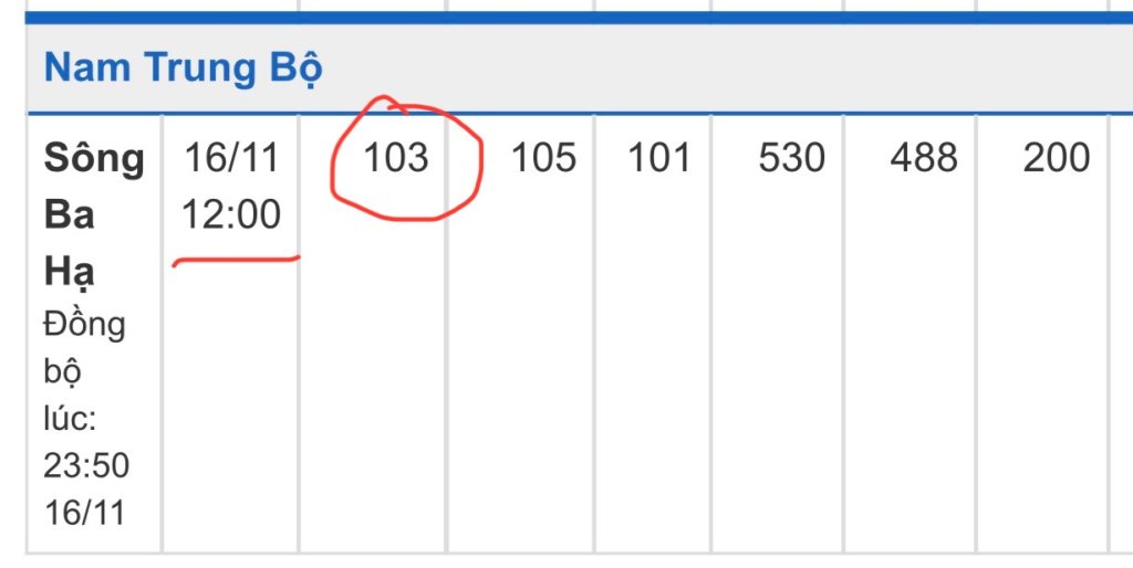

Ngay trước bài của cụ mấy bài có bài của cụ windmill có biểu đồ đó. Trước ngày 14 mực nước hồ là 105m. Ngày 14 có dự báo & chỉ đạo. Họ xả về mực nước đón lũ 103m theo đúng quy trình liên hồ. Sáng ngày 16 mực nước đã về 103m. Lũ về đến Ba Hạ vào trưa ngày 16. Họ giữ nguyên mực nước 103m này để dành cắt đỉnh lũ đến tận tối ngày 19 khi lũ về vọt lên 8k m3/s thì bắt đầu cắt lũ. Đoạn còn lại thì cụ windmill mô tả rõ rồi.
