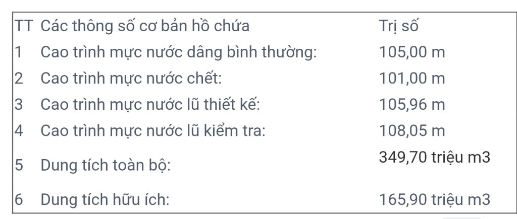

Các thông số cơ bản của hồ chứa được quy định nhằm đảm bảo hiệu quả khai thác và an toàn cho công trình. Trong đó, cao trình mực nước dâng bình thường (105,00 m) là mực nước hồ thường duy trì trong điều kiện khai thác bình thường như phát điện, tưới tiêu và cấp nước, nhưng vẫn đảm bảo an toàn trước lũ. Cao trình mực nước chết (101,00 m) là giới hạn thấp nhất mà hồ có thể hạ mực nước trong quá trình vận hành; phần nước dưới mức này không còn khai thác được do nằm dưới cửa lấy nước hoặc để bảo đảm an toàn công trình. Cao trình mực nước lũ thiết kế (105,96 m) là mức nước cao nhất khi tính toán an toàn đối với trận lũ thiết kế có chu kỳ lặp lại theo quy định kỹ thuật. Trong trường hợp xảy ra lũ cực hạn lớn hơn lũ thiết kế, mực nước có thể dâng đến cao trình mực nước lũ kiểm tra (108,05 m); vượt quá mức này có nguy cơ gây mất an toàn đập. Dung tích toàn bộ của hồ là 349,70 triệu m³, thể hiện tổng lượng nước có thể chứa từ đáy đến giới hạn cho phép lớn nhất. Trong đó, dung tích hữu ích là 165,90 triệu m³, chính là phần lượng nước từ mực nước chết đến mực nước dâng bình thường, được sử dụng cho các mục tiêu phát điện, tưới tiêu và cấp nước thường xuyên của hồ chứa.

Với mực nước lũ thiết kế là 108m, thì hồ đã giúp giữ lại tầm 5x56tr là khoảng 280tr m3 nước. Tức là làm chậm lũ đi ít nhất hơn 4 tiếng đồng hồ.

Với diện tích mặt hồ 56 km², tức khoảng 56 triệu m², tổng dung tích 360 triệu m3, nếu hạ mực nước từ 105 m xuống 103 m thì ta đang “xả trước” một thể tích xấp xỉ bằng diện tích nhân với độ chênh cao 2 m, tức 56 triệu m² × 2 m ≈ 112 triệu m³ nước. So với dung tích hữu ích của hồ là 165,9 triệu m³ thì riêng việc hạ 2 m này đã tạo ra một dung tích phòng lũ tương đương gần 2/3 dung tích hữu ích, còn so với dung tích toàn bộ 349,7 triệu m³ thì cũng chiếm khoảng hơn 1/3. Như vậy, xét về con số, mức hạ từ 105 m xuống 103 m không hề là “quá chủ quan”, mà ngược lại là một biện pháp điều tiết chủ động, tạo thêm dung tích đón lũ khá lớn trong bối cảnh có dự báo mưa lớn, đồng thời vẫn giữ mực nước trên mực nước chết nên chưa ảnh hưởng nghiêm trọng đến khả năng cấp nước và phát điện của hồ.
Thời điểm này hồ được phép tích đầy chưa, 2m nước hồ (112 triệu m3 ) trước khi lũ về nó xả đi đâu, sau khi lũ về nó có tích lại ko hay vẫn xả bằng lưu lượng đến hồ. Chưa kể 112 triệu m3 này đổ về hạ lưu trong mấy ngày, có khác gì lũ nhân tạo ko, lại gặp quả lũ thiên nhiên nữa thì ko lũ chồng lũ là gì?

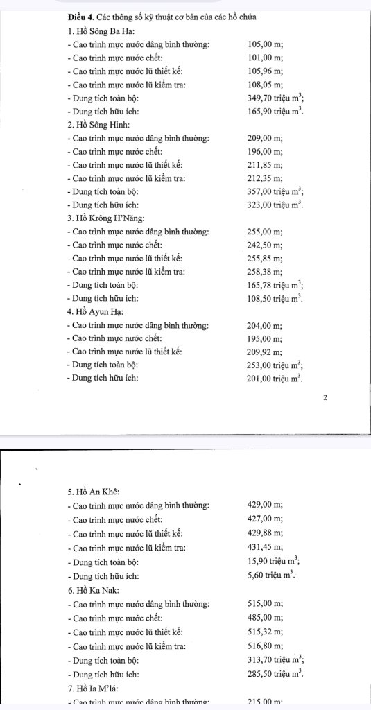

Ở trên đã có cụ post cái quy trình vận hành liên hồ chứa.
Cụ đã dốt, lười đọc còn hay chửi đổng.
Thưa với cụ là trong mùa mưa lũ, khi có thông tin dự báo lũ, thẩm quyền vận hành hồ chứa là ông trưởng ban chỉ huy phòng chống thiên tai và tìm kiếm cứu nạn tỉnh, là ông phó chủ tịch thường trực UBND tỉnh chứ không còn là ông giám đốc thủy điện, éo có cơ hội mà tiếc rẻ vài mét nước đâu.
