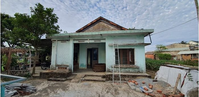

Nhà dân bây giờ cũng cần xem thiết kế loại đường thoát lên mái giống ở thành phố thiết kế chống cháy nổ, các cơ quan công sở và trường học bệnh viện cần xây cao hơn và tầng 1 hạn chế để đồ điện và các giấy tờ quan trọng..... Tóm lại, lũ qua rồi em nghĩ nhiều việc lắm vì chả có gì đảm bảo năm sau hay năm sau nữa không có lũ mà thậm chí còn to hơn.
Qua đợt lũ này, em có vài nhìn nhận thực tế như sau:
.Đây là lần đầu tiên em nghe vùng Phú Yên (cũ) và Khánh Hoà bị lũ. Trước đây mỗi khi có bão, thường chỉ nghe lụt nhẹ hoặc ngập cục bộ, mực nước cũng sẽ không cao. Đợt này thì đúng là lũ luôn, nên bà con rất bất ngờ, có phần bị động trong ứng phó tại nhà.
.Địa hình bằng phẳng và trống trải ở vùng quê Phú Yên cũng là một lợi thế làm tăng gia tốc cho đường nước chảy, khiến nó càn quét dễ dàng hơn. Qua đó, công tác cứu hộ cũng khó khăn.
.Nhà cửa thường là cấp 4, cũ, mái ngói hoặc tole, và hầu hết là nhà không có tầng 1. Nước ngập đến mái là hết đường thoát. Cộng thêm mưa dầm nhiều ngày, lạnh, không dự trữ lương thực, nhiều người rơi vào hoàn cảnh đấy bị bào mòn sức, nên thiệt hại là rất lớn.
.Thực tế, khi nước dâng đến rốn, đã rất mạnh rồi, việc di chuyển từ trong nhà ra đến đường liên thôn đã khó; cũng cần phải nhớ việc cứu hộ ở vùng nông thôn khó hơn nhiều so với ở giữa phố thị đông người. Ở giữa phố, nhà cửa nhiều, nó cũng giúp che chắn và phân tán luồng nước, cứu hộ dễ hơn. Ở nông thôn như vùng Phú Thịnh, lại là vùng lòng chảo, nước chảy có một không gian rộng để tăng gia tốc và lực, lại ít vật cản, nhà cửa thì toàn cấp 4 thiếu kiên cố, nên hậu quả mới lớn như vậy. Thậm chí, đang trong đỉnh lũ mà có trực thăng đến cứu, em sợ gió từ cánh quạt trực thăng làm sụp mái nhà luôn chứ chả đùa.
.Lượng mưa từ thượng nguồn quá lớn, các đập thuỷ điện được thiết kế chỉ ở mức điều tiết nhẹ, không đủ năng lực để "phòng chống" như mọi người tưởng tượng. Khách quan mà nói, khoảng cách giữa thuỷ điện và vùng đồng bằng hạ lưu khá xa, đủ thời gian để di tản và ứng phó, nhưng đây chính là điểm mù, công tác cảnh báo, kể cả cưỡng chế, cần phải mạnh hơn trong tương lai, tránh hậu quả đáng tiếc lặp lại.
- Trước đây Phú Yên và Khánh Hoà chỉ có lụt, nước lên từ từ, ở mức thấp. Lần này là Lũ, ảnh hưởng trên diện rất rộng, lại rơi vào vùng có tỷ lệ người dân yếu thế nhiều (nhà cửa lâu năm, không kiên cố, tài sản, gia súc, hoa màu, thuỷ hải sản…) chịu tác động trực tiếp từ cơn lũ, nên thiệt hại sẽ còn ảnh hưởng đến nhiều năm sau nữa.
Nhìn thì có vẻ đơn giản, nhưng với lũ lớn mấy chục năm mới có như vầy, lại bất ngờ đổ ập vào PY và KH. Thì em nghĩ khó có thể ứng phó được. Mong cho mọi người sớm ổn định lại cuộc sống.
Nhà dân nên xây thêm tầng nữa để ngập thì lên tầng 2
Ở quê em trước khi có thủy điện Hòa Bình rất hay bị lũ rừng ngang, ác cái là nó toàn về đêm, nhà thì toàn C4, nên khi làm nhà ai cũng cố đổ 1 cái trần phần hiên nhà (gọi là nhà trần hiên), nhà nào nhiều tiền thì mái bằng. Trên đó dựng làm cái lán, lũ về thì cả nhà lên đó.
Kiểu nhà như này
Ở đầu làng có một cái thùng phi nhựa, cột vào gốc cây và nói với cái kẻng, nếu lũ về cái thùng phi đó nổi lên lắc lư nên phát ra tiếng cánh báo, nhà gần đó sẽ đánh kẻng (vỏ trái bom) để báo cho cả làng biết.
