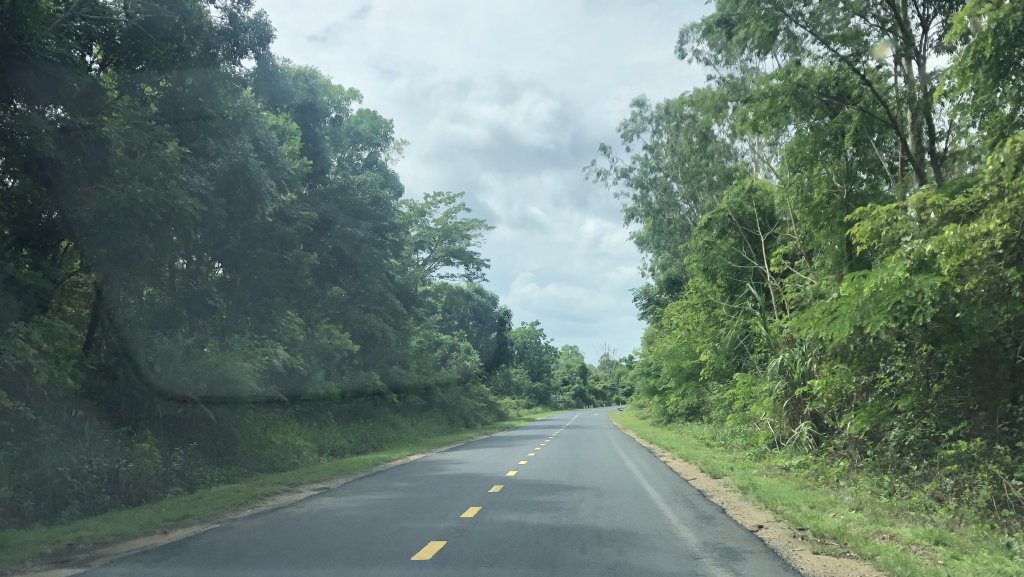

Cả QL26, QL29, QL25 nhà Cháu đều chạy qua phải công nhận trên Buôn Mê Thuật cây cối bị phá nhiều quá ! Trong khi về đến đất Phú Yên thì rừng núi xanh mướt. Chạy cái đường 29 với 25 đẹp tuyệt vời !
QL26.
