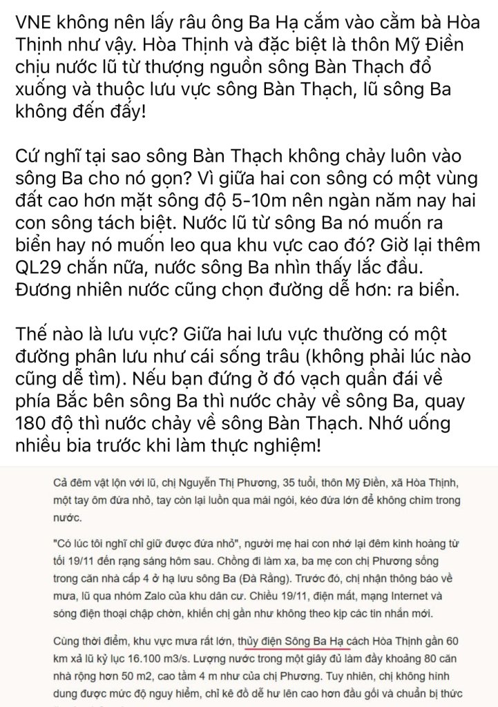

Vụ Hòa Thịnh em cũng đã cảnh báo từ hôm trước trong thớt này, là do sông Bàn Thạch chứ không phải do sông Ba (sông Ba có thể ảnh hưởng đến sau do hệ thống kênh cống nào đó thì em ko rõ).
Sông Bàn Thạch chả có cái thủy điện nào nhé các cụ ghét thủy điện. Hình như có cái mới đang xây thôi.

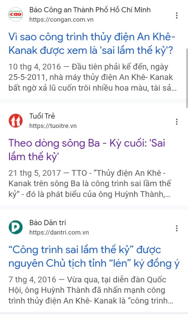

Em nhớ là năm 2011 và 2016 có một số dự án thuỷ điện bị phản đối rất mạnh từ giới khoa học và chuyên môn, nhấn mạnh về tác hại sau 10-15 năm nữa, nhưng không hiểu sao vẫn được thông qua. Thiên tai đáng sợ nhưng không đáng sợ bằng sự thờ ơ và vô cảm của những người có quyền ra quyết định :(

Em cũng vừa đọc trên fb 1 chuyên gia kttv viết đại khái xã Hoà Thịnh (ngập nhất PY) không nằm trong hạ lưu xả của thuỷ điện SBH.
Thế mà mấy nay trên này nhiều cc nhất mực đổ cho nó.
