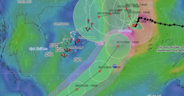

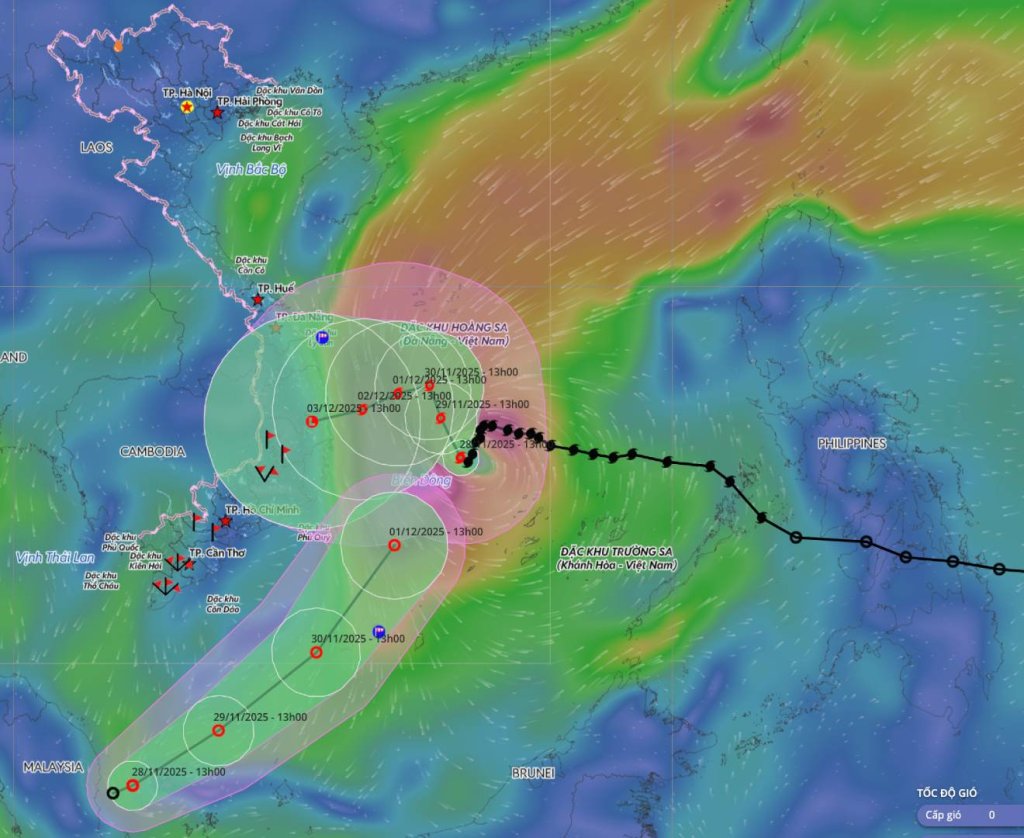

Cơn bão Senyar, lần đầu thấy đi từ phía Nam lên, ko biết nó có rẽ đâu không
bão nhỏ này như dự báo là sẽ tan sớm thôi cụ, còn con Koto thì đứng chơi ngoài biển hơi lâu
Con này gây ngập lụt ở Thái và Indonesia đó cụ, nó đổ bộ vào đất liền nên thành áp thấp. Giờ Nha Trang em chỉ mong trời nắng thôi
