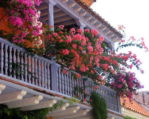

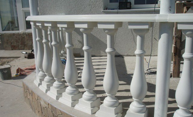

Em ở tại Hà nội, mong các cụ tư vấn giúp để làm lan can như thế này thì công ty nào chuyên việc này ạ,
Lan can của cụ thợ nề người ta làm chứ có cty nào nhận đâu cụ, nếu cụ muốn đúng mẫu đó thì tìm hơi mất công chứ nó là đắp lan can thông thường thôi : có lan can ximang, lan can sứ... kiểu dáng nhiều loại. Loại xi măng em mới làm trong tết một khách khoảng 50k/chiec , cái cầu gỗ nhỏ phía trên khoảng 18k/chiec . Cụ thích loại nào cứ đi ngắm rồi bảo thợ nề họ làm cho, ko muốn mất công thì lướt web bảo họ ship cho mình là xong.
cái hình trên là con tiện xi mang cụ ah,trước thì em hay mua ở cát linh hoặc các cửa hàng bán xi mang,cát sỏi.Cụ mua về,tổ thợ nề sẽ lắp đặt cho cụ.Cái dưới em nghĩ là lan can gỗ,cụ ra đê la thành đặt ở các hàng gỗ là ok.Nhưng lan can gỗ để ngoài trời,tuổi thọ ko được lâu đâu.
