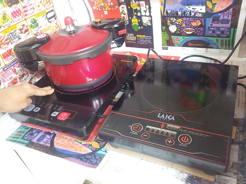

Gửi các cụ ảnh bếp hồng ngoại em nấu. Chiếc bên trái là Kaiser mua tương đương 1tr VND; chiếc bên phải là Laica mua tương đương 800 ngàn VND.
Đều made in Khựa, 2000W, hẹn giờ nấu, 5 mức độ công suất.
Cái nồi đỏ là áp suất đã nấu đang xì hơi (nhìn thấy van nó đang nâng là biết). Em sờ tay vào ngay cạnh chừng 1 phút rồi thì thấy mức độ nóng gần ở ngưỡng chịu được (cỡ 55 độ). Kính không có chữ Schott Ceran gì cả. Nhìn cả hai thực tế đều lởm do made in khựa. Xong em muốn dùng chúng xem được bao lâu.
Cái nồi âp suất của cụ hình như là nồi của hãng Elmich thì phải :))
adng
OF-29434
18/2/09
3,251
511,134 Mã lực
Nồi do 1 hãng của Hàn Quốc sản xuất cụ ạ; bà xã em mua khoảng 40$. Loại này nó có vật liệu tráng em cũng không biết là loại gì; nhưng dùng nồi áp suất vật liệu SS304 thích hơn chà rửa thoải mái. Em dùng 5 năm rồi thấy chưa xi nhê gì. Mấy cái nồi vật liệu SS304 thì giá tiền gấp 2 lần.
Chắc nồi của cụ là nồi áp suất Kitchen Flower rồi
