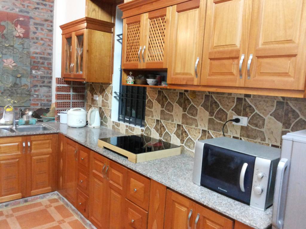

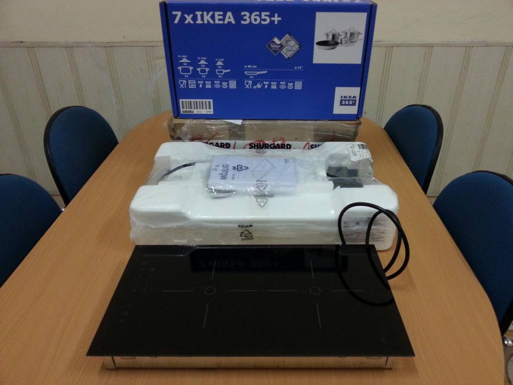

em thì đang chiến bếp điện kiểu này, nhiều cụ phản đối, nhưng hợp với nhà ở quê, các cụ già dùng, lành như bếp ga mà không sợ nổ, nấu được cả...nồi đất, em làm dương kiểu này. đóng cái khung gỗ 100k, chú ý có thoát hơi, đấu điện trực tiếp 220v-240v, lắp áp an toàn, hàng em gái gửi xách tay từ Đức.
2. Em còn thừa 2 cái bếp từ 2 bếp nấu của MOJILING - Đức, sx tại ITALIA, cs 3.7kw, cụ thích thì hú em, cụ lăp dương hoặc khoét âm, đấu điện trực tiếp, giá 12.800.000, giảm han 1.300.000 còn 11.500.000d, em gửi hàng xách tay thôi, chẳng phải buôn bán gì
