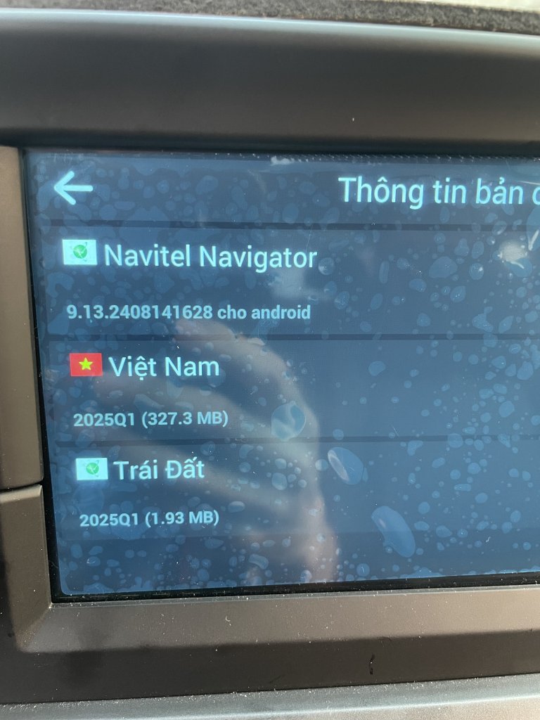

Của e đây cụ ơi, cụ xem của cụ đúng bản 2025Q1 chưa?
Vâng, em đang dùng bản crack cụ àThay màn thì hình như cụ lại phải mua bản quyền mới rồi cụ
Lạ nhỉ, cụ mang vào đại lý HD xemCủa e đây ạ,![]()

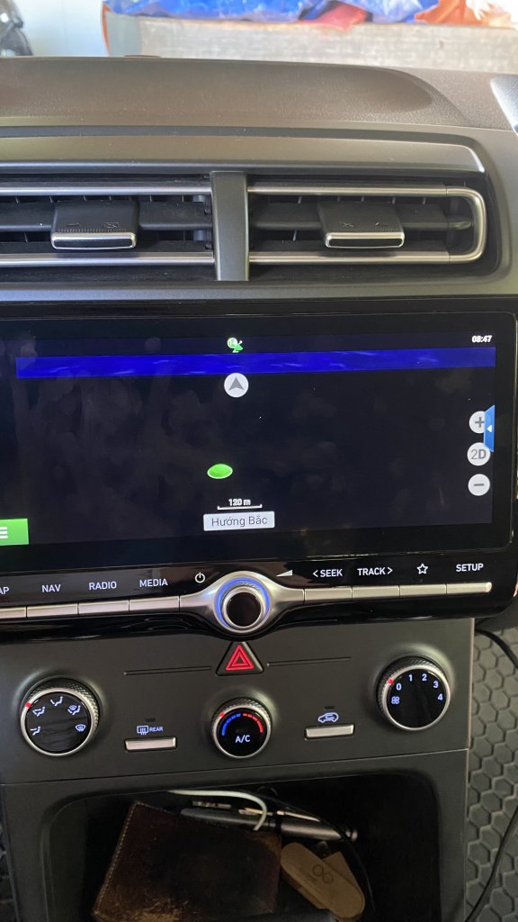

E vừa tự update bản 2025Q1 (Tucson 2022) và bị đen màn hình, vẫn có âm thanh. Giờ đang gửi hãng sửa. Khuyên các cụ ko nên tự update bản này để tránh bị lỗi như eCủa e đây ạ,![]()
Chắc cụ chọn không đúng mã đầu rồi hoặc đang cập nhật bị mất nguồn điệnE vừa tự update bản 2025Q1 (Tucson 2022) và bị đen màn hình, vẫn có âm thanh. Giờ đang gửi hãng sửa. Khuyên các cụ ko nên tự update bản này để tránh bị lỗi như eView attachment 9119395
cập nhật xong 100% rồi bác, nó reset lại xong là ko lên được nữaChắc cụ chọn không đúng mã đầu rồi hoặc đang cập nhật bị mất nguồn điện
Chắc do không bóc tem rồi cụ, hihi đùa cụ thôi, vào hãng thôi cụcập nhật xong 100% rồi bác, nó reset lại xong là ko lên được nữa
vào hãng mất 1 tuần là ok rồi bác. Hơi mất công xíuChắc do không bóc tem rồi cụ, hihi đùa cụ thôi, vào hãng thôi cụ

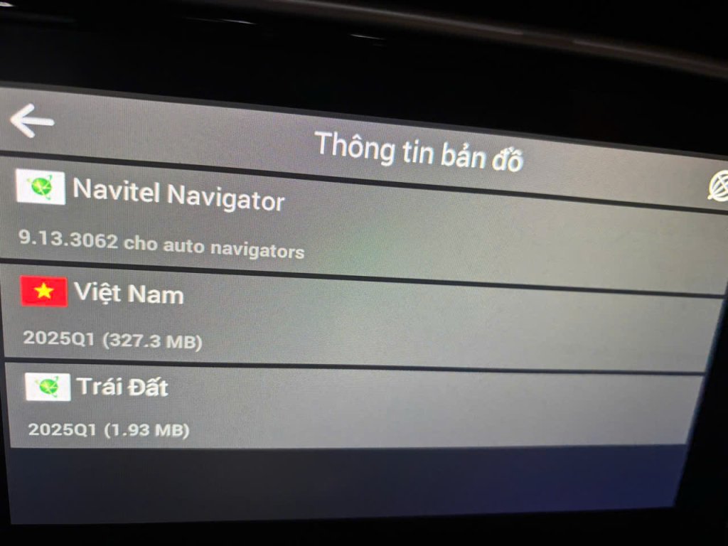

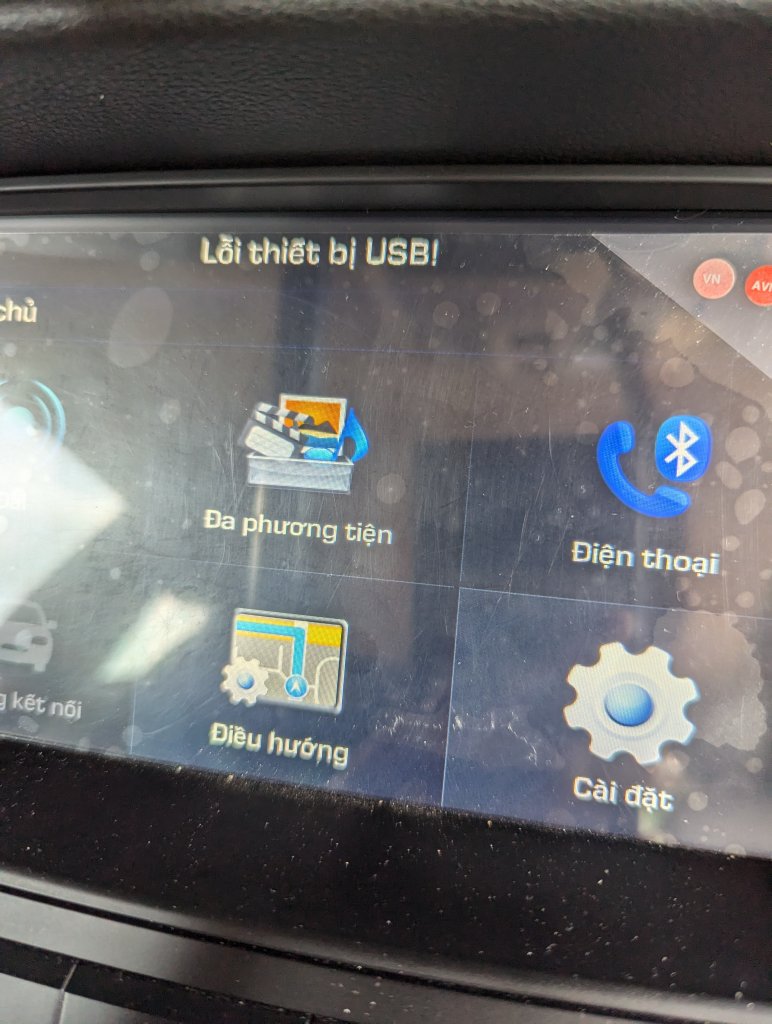

Mình vừa update bằng USB 2.0 8GB xong, format FAT32; vẫn thành công, nhưng so với USB 3.0 thì RẤT CHẬM, có khi phải gần 10", trước dùng usb 3.0 chỉ mất tầm 1-2 phút.Bắt buộc phải usb 3.0 à cc? Xe em Tuc 2016 cắm usb hay dùng vào báo lỗi thiết bị usb![]()
Em cũng được rồi.Mình vừa update bằng USB 2.0 8GB xong, format FAT32; vẫn thành công, nhưng so với USB 3.0 thì RẤT CHẬM, có khi phải gần 10", trước dùng usb 3.0 chỉ mất tầm 1-2 phút.
File license mình copy vào cả 2 thư mục License (trong Data\NavitelContent\License nữa)

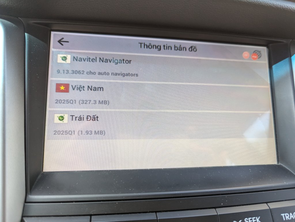

Lỗi thiếu file licen của máy nên chỉ nhận bản đồ thế giới mà không nhận bản đồ Việt Nam.E![]()
Em nâng cấp lên bản Q1/2025 lên bản đồ nó không hiện gì cả là do lỗi gì các bác nhỉ
E cẫn tải file đó copy vào như hướng dẫn mà, chả hiểu sao ạhLỗi thiếu file licen của máy nên chỉ nhận bản đồ thế giới mà không nhận bản đồ Việt Nam.
Bác chịu khó copy lại file đấy vào trong thư mục của màn hình theo xe là được.E cẫn tải file đó copy vào như hướng dẫn mà, chả hiểu sao ạh
