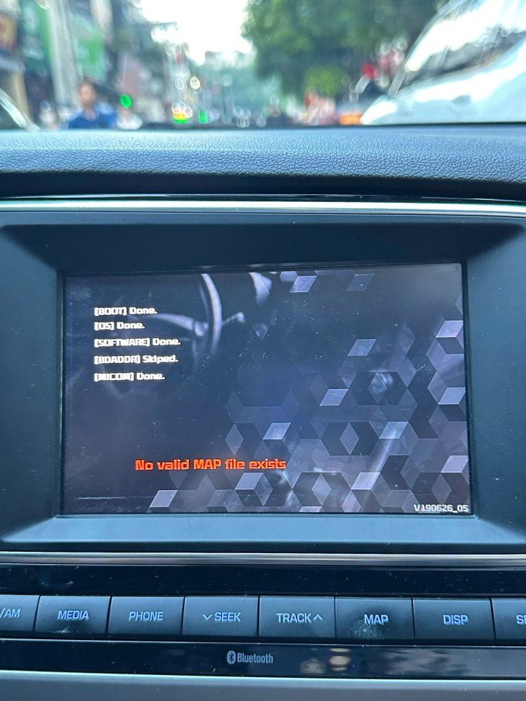

Lincoln28
OF-907593
9/5/26
1
0 Mã lực
32
Các bác cho em hỏi. Xe em elantra đời 2017. Từ 2020 em đã không cập nhật map. Nay em cập nhật thử thì cài mấy lần đều bị lỗi như này. Máy tính của em xài Mac OS nên không có phần mềm diệt virus nên cũng không biết nó có tự động xoá hay thêm file gì không. Các bác có kinh nghiệm cho em xin cách xử lý với.
