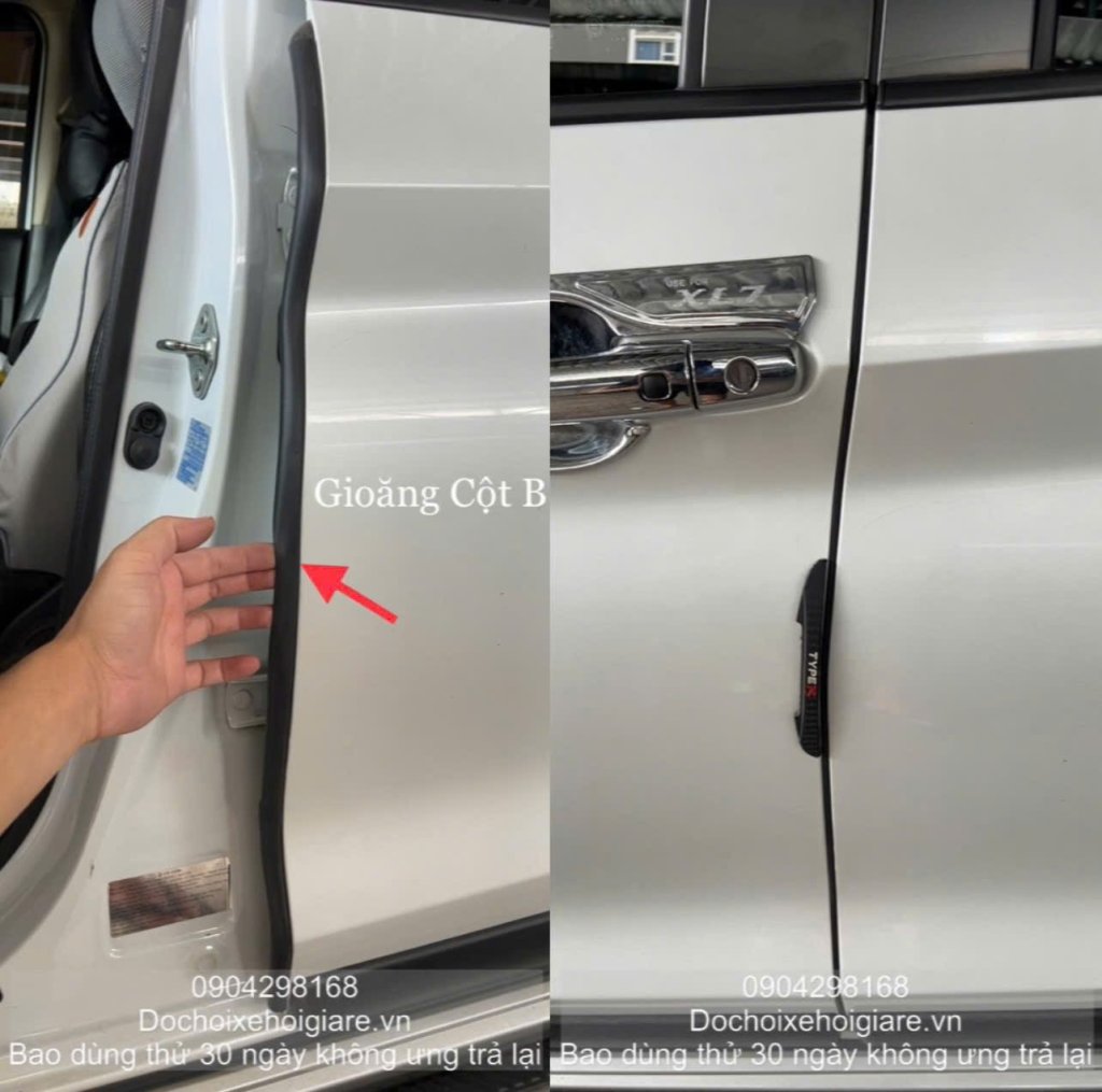

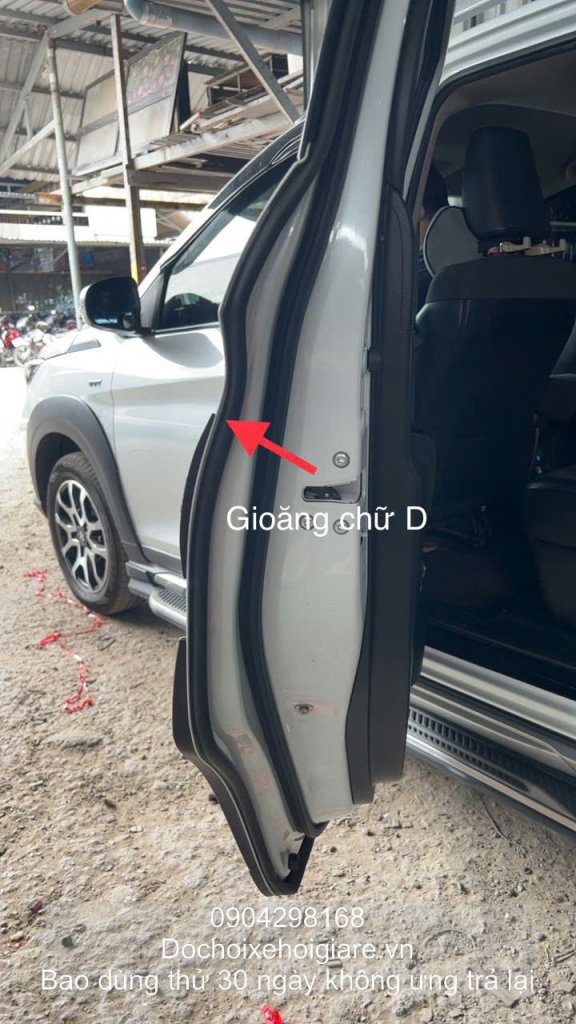

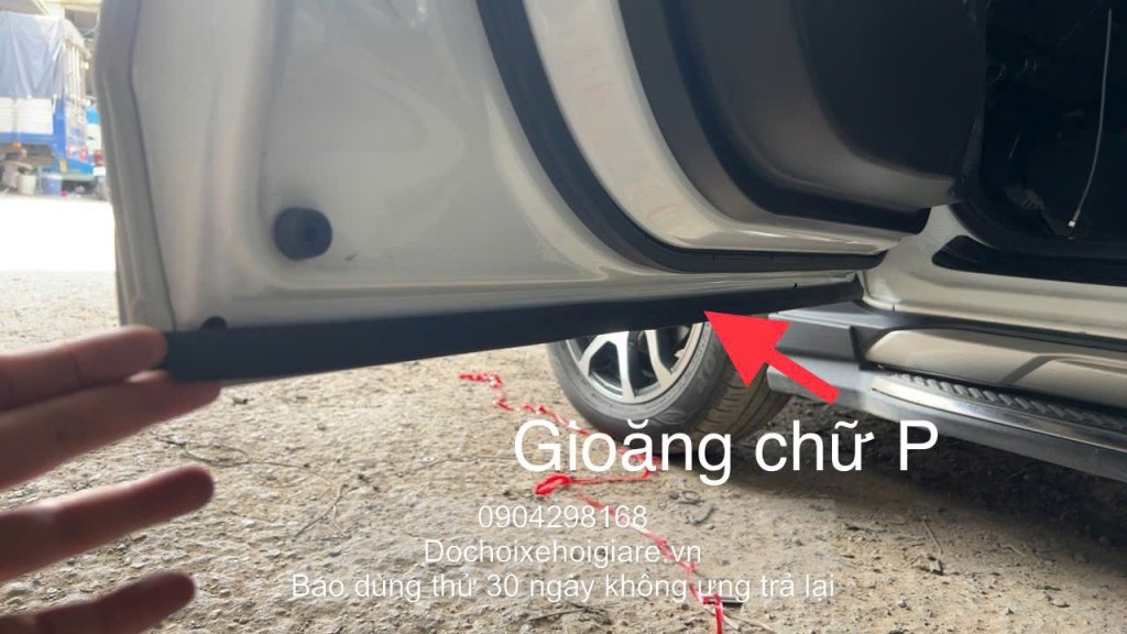

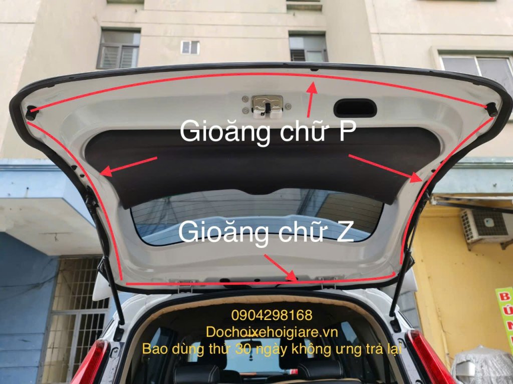

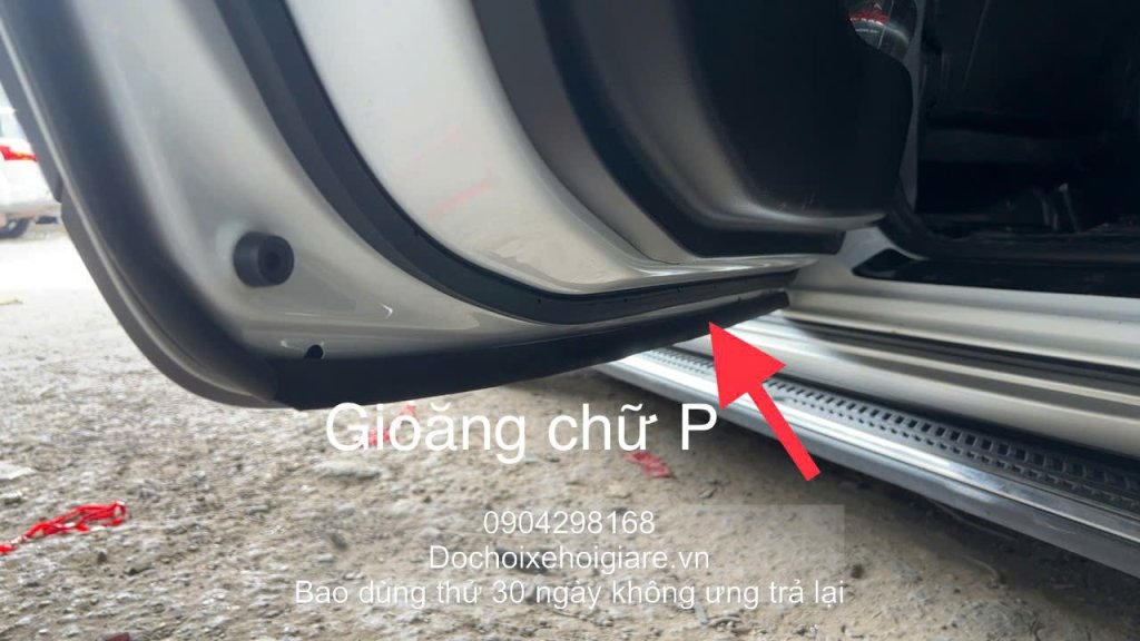

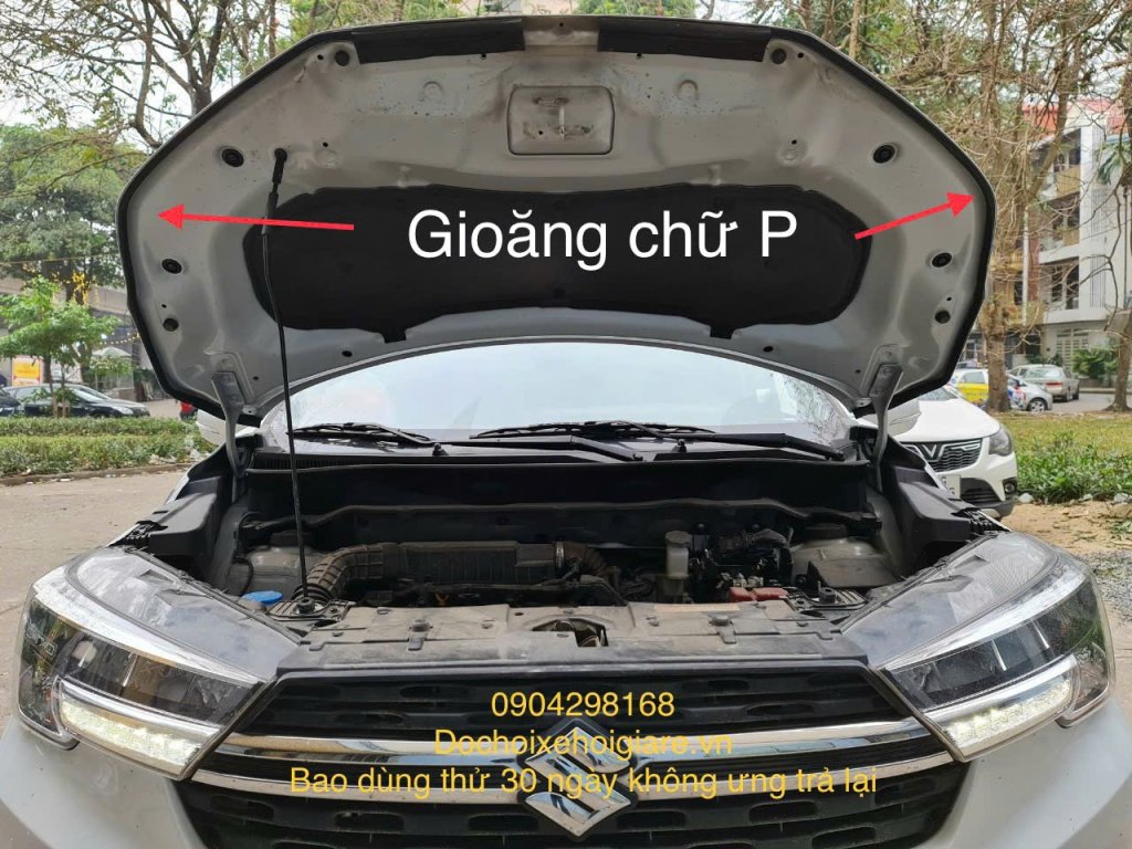

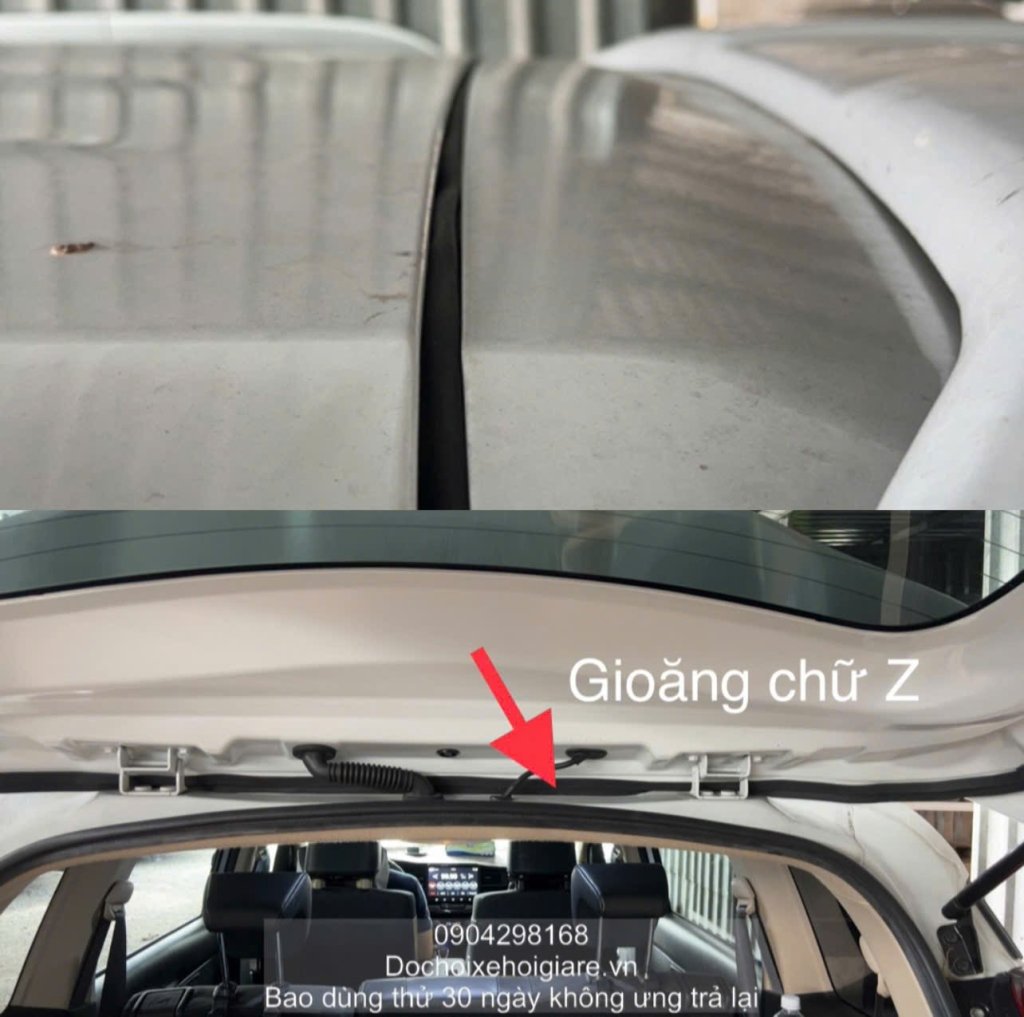

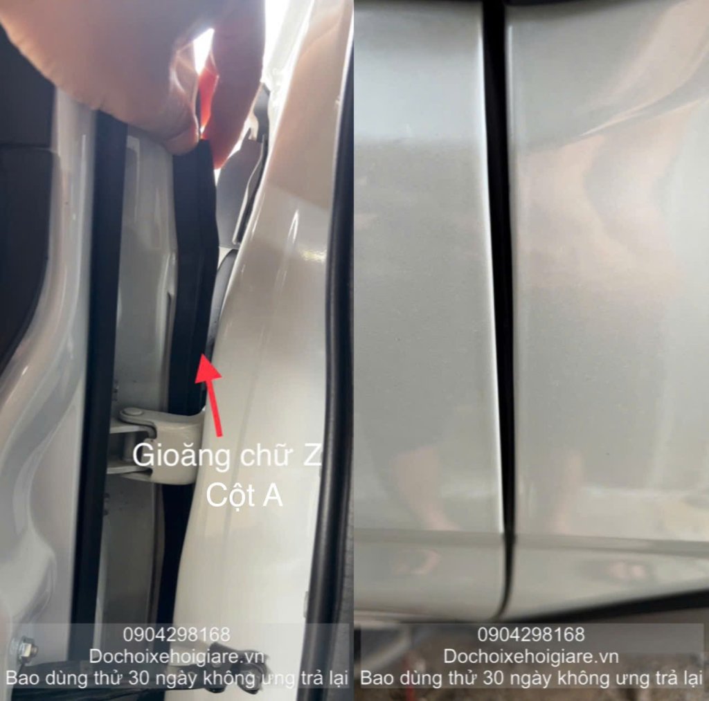

Chống ồn thì nó từ nhiều vị trí của xe cụ ạ. Từ hốc lốp, cánh cửa, sàn xe, trần xe và từ các khe hở của cửa. Mà mỗi xe tiếng ồn từ những vị trí này lại thay đổi khác nhau.
Để làm hiệu quả thì đầu tiên phải xác định được ồn từ vị trí nào là nhiều nhất với xe của mình cụ ạ.
Phải xác định qua nhiều đoạn đường khác nhau.
Nếu cụ đang tìm hiểu, chưa muốn đụng chạm gì đến xe nhiều thì cụ cứ bổ sung thêm cho em cái gioăng chống ồn tại các mép cánh cửa xe. Sau khi làm thì nó sẽ ngăn chặn được tiếng gió rít khi cụ chạy cao tốc, đồng thời đóng cửa cũng êm hơn, và chống bụi bẩn vào các khe cửa.
Nếu cụ cần tư vấn gì thêm em hỗ trợ ạ.
