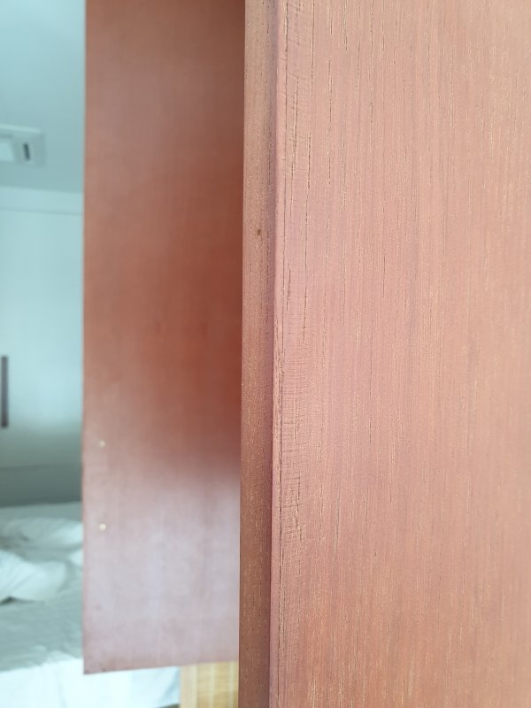

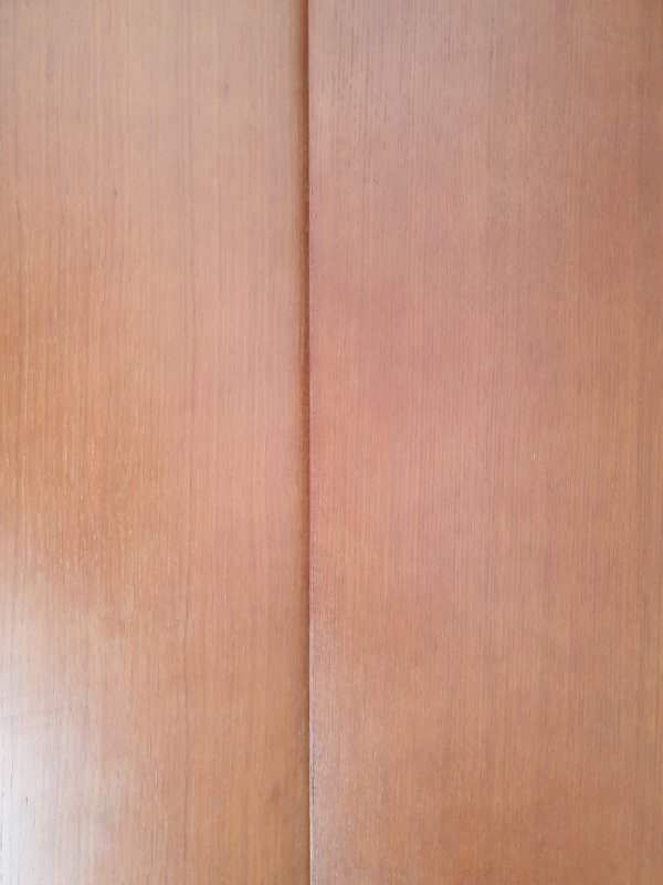

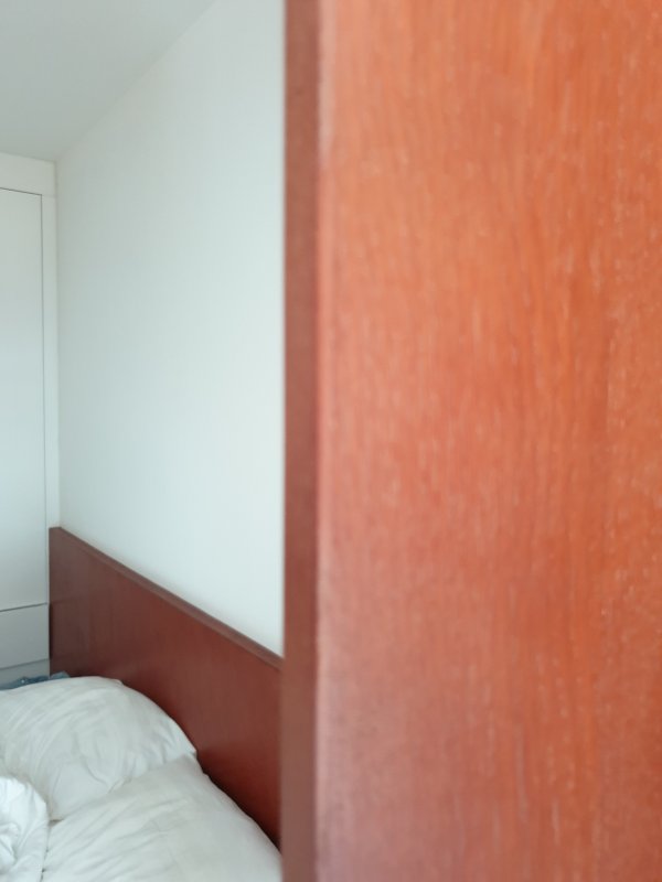

Hình thực tế các cụ thảm khảo chơi, ảnh thì đương nhiên trình còi không tút tát sẽ không lên hồn được, nhưng bên ngoài nhìn sp rất lên nước của đồ gỗ. Sản phẩm này em để tom và sơn mờ để lúc sử dụng lau chùi nó lên nước dần dần, em thích cảm giác mộc mạc, còn cụ nào thích bóng thì đá bóng lộn luôn cho lẹ:))
