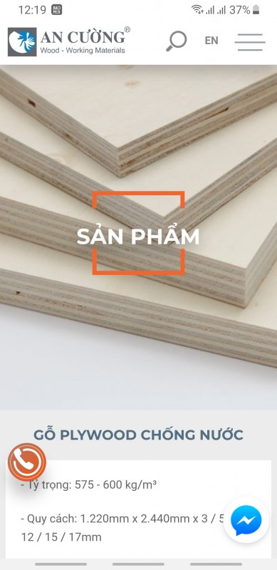

Em gởi link sau nói về các loại gỗ công nghiệp, còn chọn loại nào thì tuỳ các cụ.
