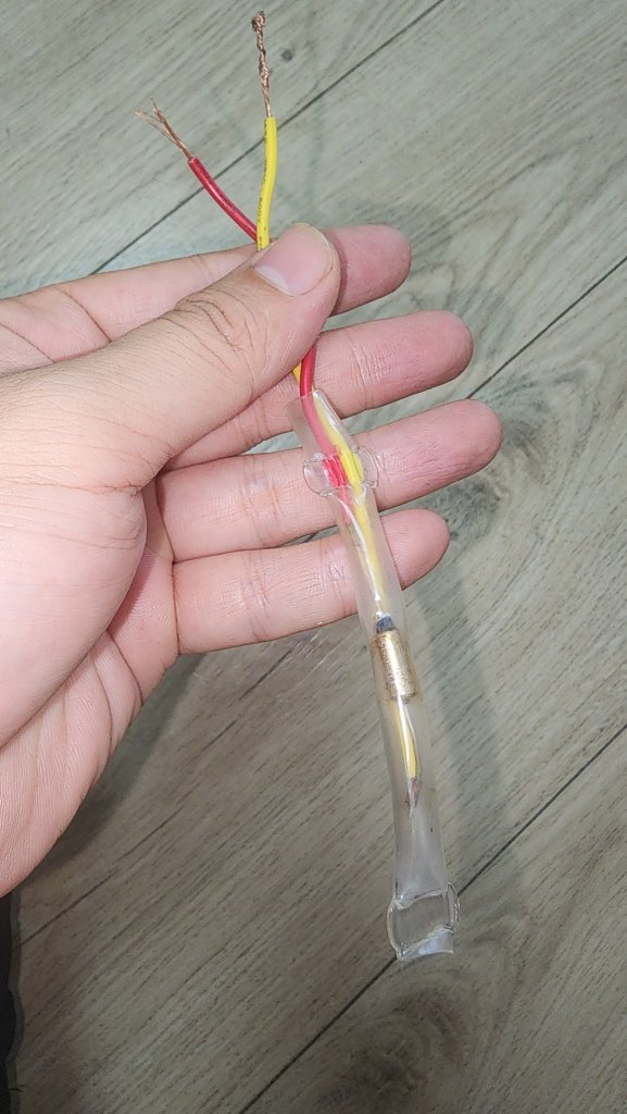

Cái cảm biến ngăn đá, hoặc ngăn mát về bản chất nó chỉ là cái đo nhiệt độ rồi báo (tín hiệu) về bo mạch đk. Xác suất hỏng cảm biến cũng rất thấp. Cái cảm biến này nó chả có gì để mà hỏng, trừ phi lấy búa đập vỡ nó....:))
Xác nhận với cụ là có hỏng chứ ko phải ko nhé, nhà e có cáu tủ cũ gần 500l dùng hơn 10 năm và bị hỏng 2 lần, mỗi lần gọi thợ thay hết 5 - 700K, lần thứ 3 e bực mình lọ mọ tìm hiểu rồi mua shoppee 35K về thay chạy phà phà đc hơn 2 năm vẫn ngon choét.

Nó đóng tuyết hết giàn lạnh và ngăn đá cụ ah, e thì ngại mày mò nên thuê thợ cho cho nhanh nhưng sau thấy chém ác quá đành phải tự làm, mua về tự thay hoá ra còn dùng bền hơn đồ của thợ.

Cái sensor như vật tư tiêu hao. 1 năm là nó hỏng tiếp. Các cụ ko biết cách tự thay thì chỉ có nước thanh lý và mua mới. Cái này lại đúng mục đích của hãng là thúc người dân sắm mới bằng việc thiết kế thêm các sensor. Ko chỉ tủ lạnh mà máy giặt, điều hòa cũng chỉ tập trung chết sensor. Gia chủ ko biết cách sửa bị thợ vặt 2 lần chán là thanh lý mua mới ngay. Còn biết cách thay thì quá đơn giản, làm 1 lô mấy chục nghìn/ cái về cứ hỏng là tháo ra thay.

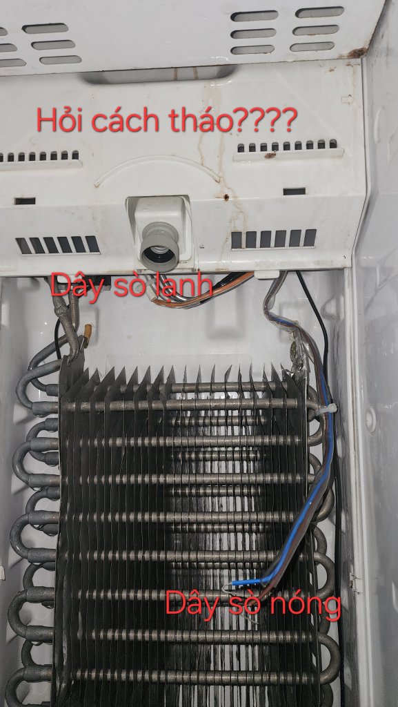

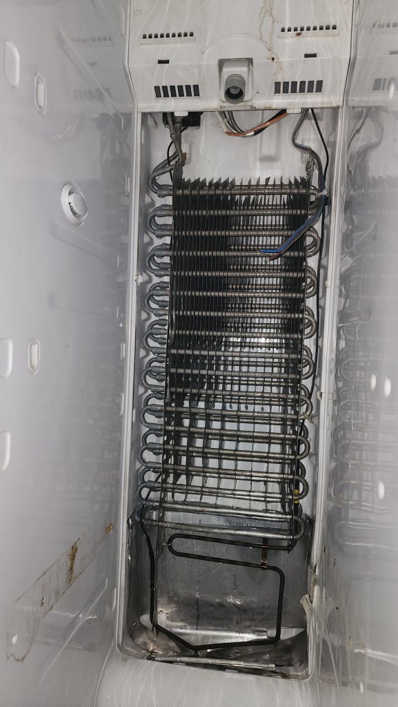

Em có cái tủ lạnh side by side Tủ lạnh LG Health - GR-P217BPF,506 lít.Hôm trước bên ngăn mát không mát.Thợ đến bảo hỏng cảm biến,thay cái sò nóng.Hôm đó em không ở nhà,thợ lấy 700k.
Được 2 tuần thì xảy ra hiện tượng như ở chủ đề này.Tủ lạnh cắm vào,chạy được 6 tiếng thì đông đá,đến tiếng thứ 7 thì bắt đầu đọng nước trong ngăn đá.Sau đó thì đá bắt đầu tan,không đông được nữa.
Giờ em muốn tháo cái mặt nạ để thay thử con sò lạnh (sò nóng ở ngoài thì em dứt ra được rồi).Có cụ nào biết câch tháo mặt nạ trên của tủ này không ạ? Cảm ơn các Cụ ạ.

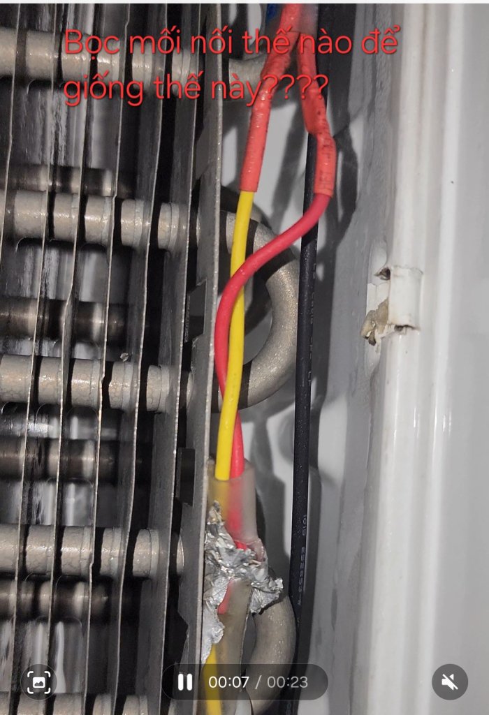

Với cả các Cụ cho hỏi mua cái nối loại nào để bọc cái mối nối trông giống thế này được ạ???

formen Cụ giúp em với ạ.Hè tủ lạnh hỏng khó chịu quá.Cảm ơn Cụ.

1. Cụ rút tủ, đem gửi thực phẩm sang nhà singmom hàng xóm đã, mình tự sửa thì k nhanh được.
2. Tủ này em chưa nhìn, hay sờ bao giờ nên chắc chỉ hd tháo lắp lý thuyết thôi ợ.
Cụ chụp ảnh sơ đồ mạch- màu dây lên đây cc nghiên cứu xem ạ, tủ bi giờ nhiều chức năng là đau đầu luôn đó- em cũng chỉ nghiệp dư nên k rành nhiều thứ.
formen
OF-485699
27/1/17
16,756
435,715 Mã lực
Tủ sbs hay bị đóng đá do t kế mạch xả đá dưới đáy tủ quá xa phần dàn lạnh phía cao của tủ.
Nhà em tủ elextrolux mặc định 1 năm tháo tủ vệ sinh đá đóng kín dàn lạnh chứ nó k hỏng gì- thg hay mở tủ, hoặc mùa nồm nhiều hơi ẩm là vệ sinh là hết.
Tủ cụ mới thay sò lạnh có thể chết lại chính con con đó cũng là b thường. Thợ có bh sẽ thay lại vì gía rẻ, k đắt.
Ps" Em nhớ ra con lg còn bệnh nữa là rơ le xả đá trên mạch main hay bị move nữa.
Cụ cứ tháo tủ vệ sinh và định vị vị trí các linh kiện đã r đo kiểm tiếp.
