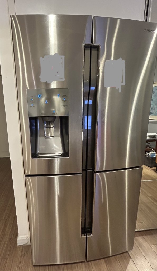

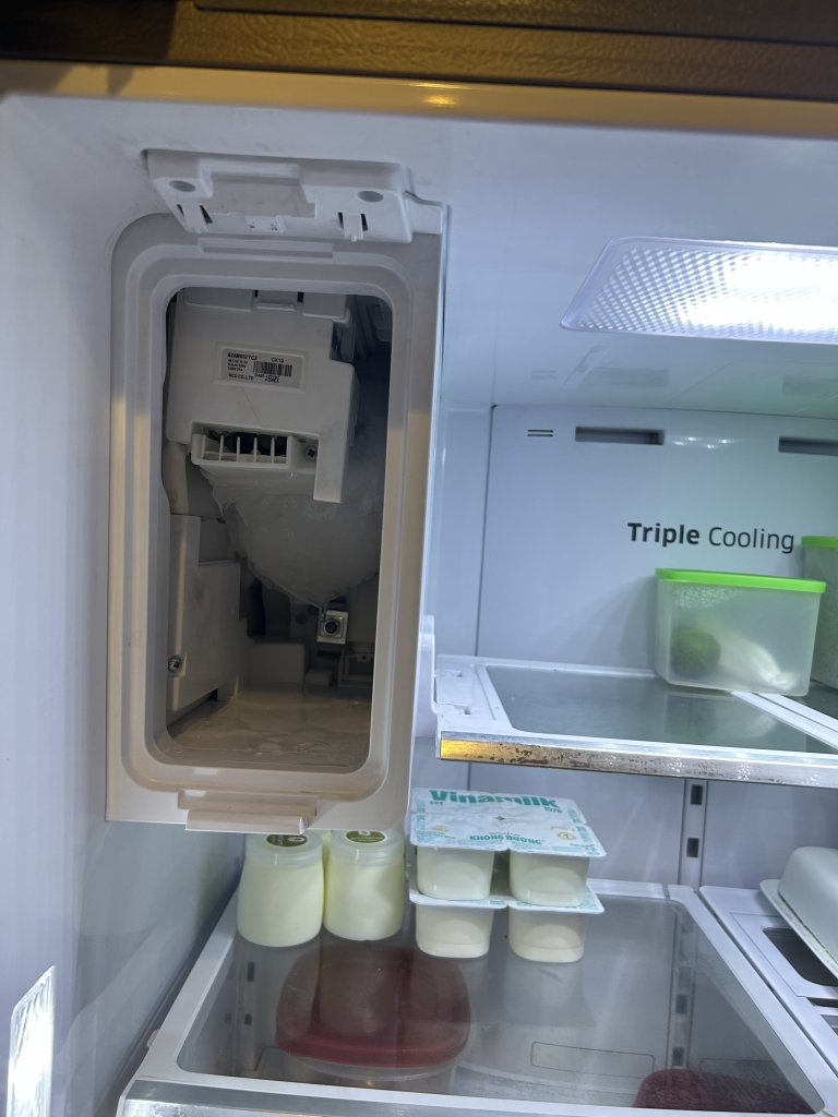

tủ em SS nhập mỹ, dùng 5 năm rất ok, 2-3 năm gần đây bị đóng đá ở khoang làm đá tự động, ko lấy được đá ngoài, mọi chức năng khác vẫn ok. Đã gọi ss chính hãng sửa 5 lần, thay cả bộ làm đá chính hãng nhưng vẫn bị. Chán nên e tháo cái hôp lấy đá nên nhìn nó vậy. Cụ nào biết sửa bệnh này, chỉ em với, xin đa tạ

Kạy đá ra xong bấm nút test dưới đáy cái màu trắng thử xem sao!

Mình toàn tự sửa. Mình biết rằng nếu mà bị rò rỉ thì hỏng mình thua, ko rò rỉ thì chỉ hỏng cảm biến. Thay cảm biến cùng loại, cùng lắm thay đèn sưởi là xài như mới!

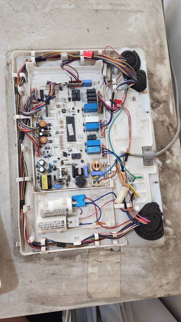

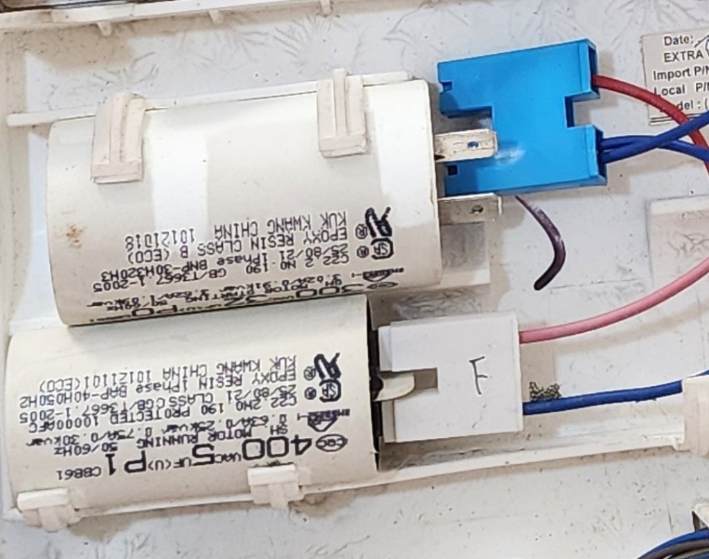

Ảnh em chụp ạ,mà có 1 tụ điện và cái nối màu xanh,em thấy không được cắm,có cần cắm lại không ạ?
formen
OF-485699
27/1/17
16,756
435,715 Mã lực

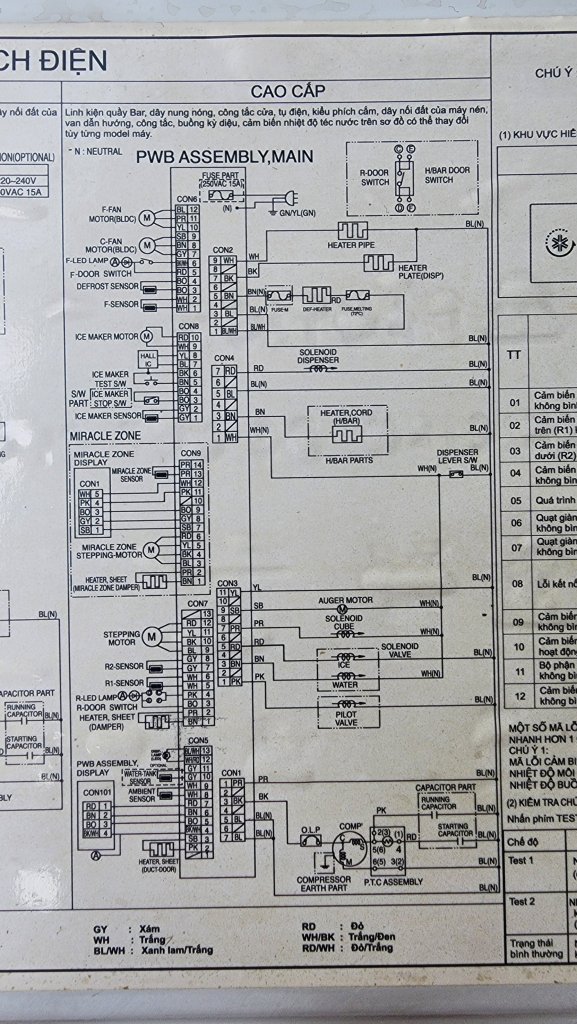

P cắm vào chứ cụ, theo sơ đồ nó là con cụ chạy của lốc chân bl- blue mà.
Cụ có đ hồ điện tử thì đo dung lượng xem còn tốt không.
Để em cắm lại xem sao ạ
Đồng hồ em không có mà cũng không biết cách đo ạ

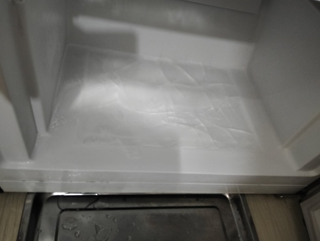

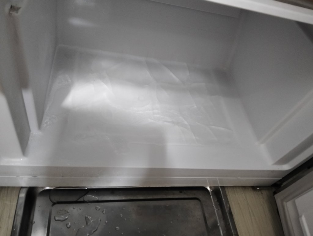

Tủ lạnh nhà em ngăn đá hay bị chảy nước , bên trong thì đóng đá thế này, ngăn mát thì nhỏ nước, có cụ nào biết bệnh của nó ko ạ

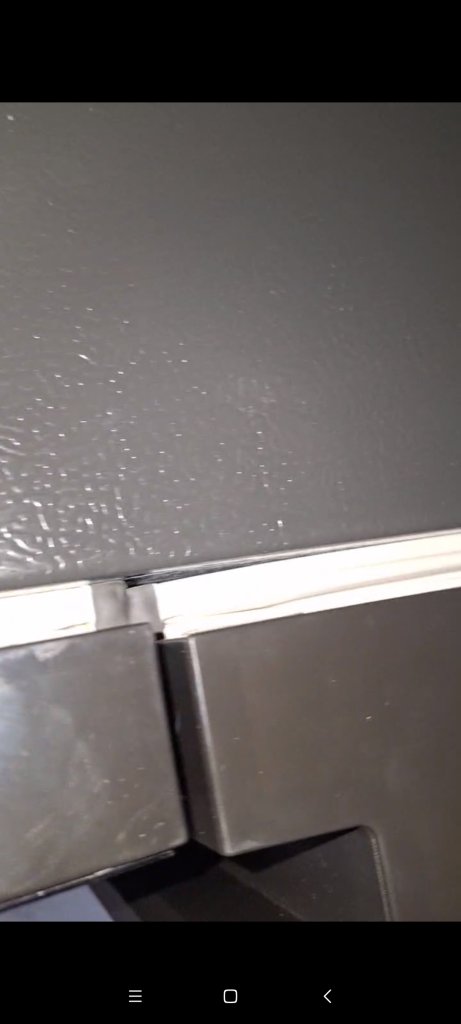

Bẩm các cụ. Số là em mới mua 1 cái tủ lạnh 4 cánh của Sharp mã FXP600VG-BK.
Sau 1 ngày sử dụng em có kiểm tra thì khi đóng 1 cánh thì cánh còn lại (đang đóng) sẽ bị đẩy ra 1 ít (khoảng 1mm), mình phải ấn tay lại thì nó mới kín lại được (hai cánh ở ngăn mát).
Xin hỏi các cụ như vậy là có bình thường không ạ (cánh bên kia thì không bị như vậy)
Tủ cụ kê bị nghiêng, không cân bằng.
Cụ lấy thước Levo chỉnh lại chân tủ lạnh cho cân bằng là hết.
