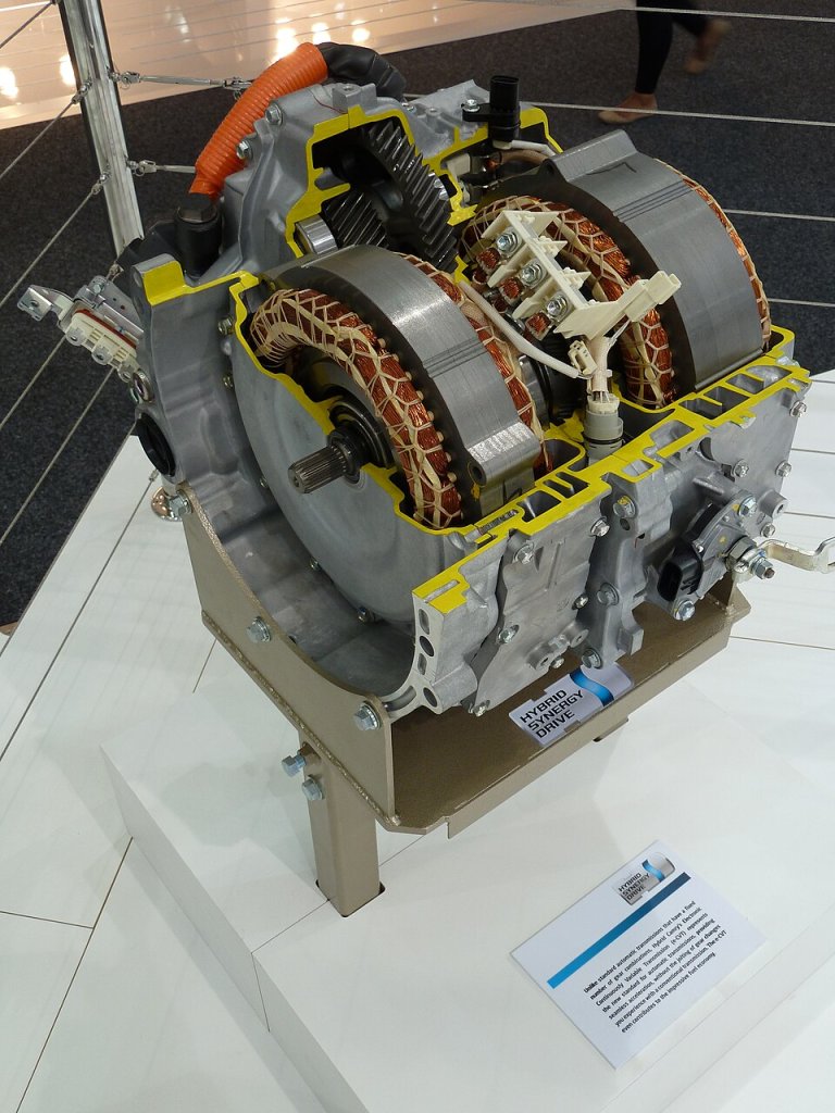

Cụ nào thích Hybrid. Em khuyên nên lấy xe nào dùng hộp số e-CVT ấy. Hộp số này chỉ dùng được cho xe Hybrid thôi.
Nó đúng với câu slogan của ngành kỹ thuật " đơn giản mà hiệu quả"
Đơn giản về kết cấu. Nhưng phức tạp về phần mền. Phần mền của nó còn phức tạp hơn cả xe thuần điện. Nên lái xe Hybrid cũng phải chờ máy tính khởi động xong mới vào số. Mải móng là dễ lỗi phần mềm lắm đấy.

Cụ biết dòng 7 chỗ nào dùng ko ạ

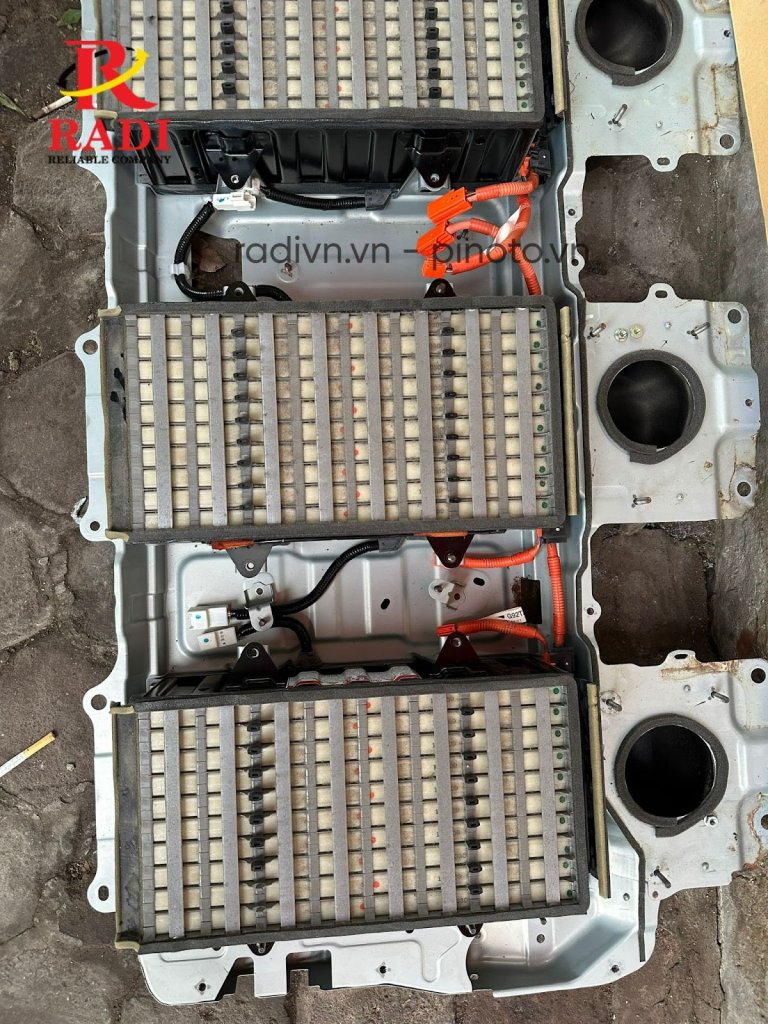

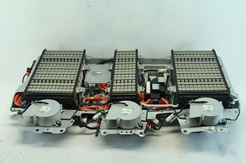

Hybrid tuyệt đối không được để ngập nước.
Ngập nước là điều tối kỵ với oto rồi. Nhưng cái giá cho xe Hybrid thì cao hơn nhiều đấy.
Pin xe điện làm mát bằng nước chuyên dụng.
Nên pin xe điện nhà sản xuất họ làm kín nước thường đạt tiêu chuẩn IP67, IP68.
Pin Hybrid làm mát bằng gió cưỡng bức. Nên nó hở để thổi gió vào làm mát. Nếu ngập nước thì chắc chắn phải thay quả pin này.
Nên cụ nào đi Hybrid thì bằng mọi cách phải chống ngập cho xe.
