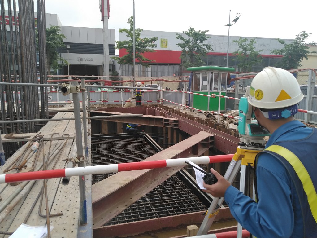

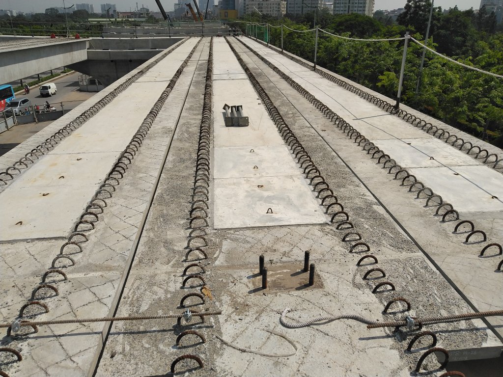

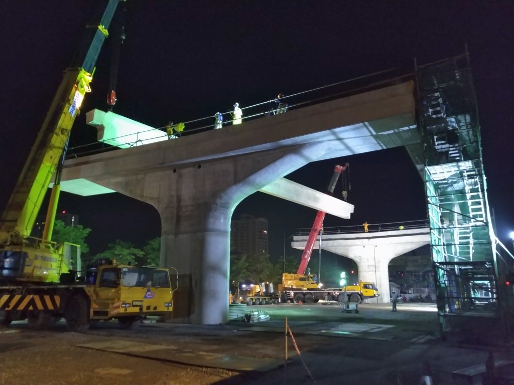

Dành cho cụ nào quan tâm đường VD3 trên cao (đoạn đang thi công)
Móng này
Thép bệ này
Thép thân này
Gác dầm này
