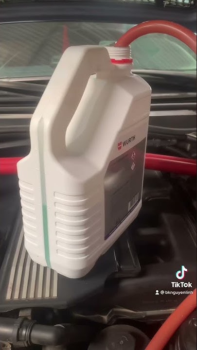

Chuyện nó rất là buồn cười, hóa ra sau khi vệ sinh họng ga, các anh thợ nhà ta nhỡ tay làm gãy ống cao su cổ hút :D Các anh lấy băng dính điện quấn vào!
THà các anh bảo, anh ơi, cái này của anh lâu ngày giòn rồi (vì hàng mới nó mềm), do máy nó nóng thì nó giòn thôi, có ai bắt đền đâu, mua cái ống đấy hàng OEM loanh quanh 1 triệu, chạy vài 3 năm bét nhè :D
Rồi sang kiểm tra thì cắm máy phán này phán nọ, do hộp các kiểu....
Loanh quanh cả tháng chả được cái gì, cuối cùng tình cờ em phát hiện ra chỗ đấy, thay thế cái ống đấy, thế là xong :))
Rồi thêm câu chuyện lỗi cơ điện, thói quen dùng RP7 vô tội vạ, trong RP7 nó có dầu, đầu tiên nó oke, sau dầu nó làm đọng bụi, dẫn tới ẩm các jack cắm điện.
Em về em tự tháo các chi tiết đơn giản trong khoang máy ra, em mua cái chai như hình, về em vệ sinh hết các jack, thế là xong :))
