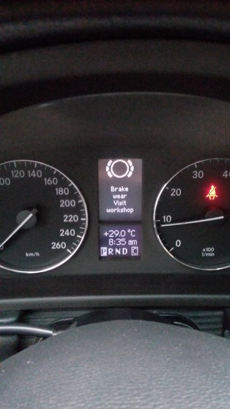

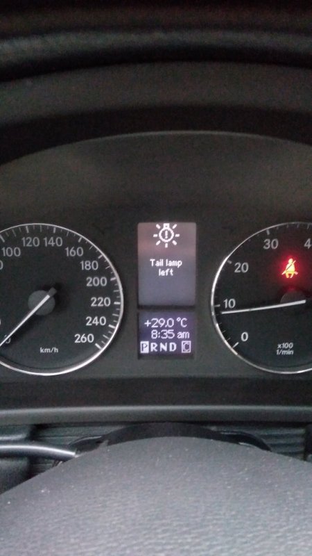

Em mới lấy xe nhưng chưa hiểu gì về dòng này các cụ có hướng dẫn sử dụng các tính năng thì giúp em ah, Xe em có lỗi này mong các cụ giúp đỡ, và tay lái hơi nặng thì có bình thường ko ah, cả lỗi esp hay eps nữa, thank các cụ nhiều

1. Lỗi đèn hậu bên trái
2. Lỗi liên quan tới phanh ( check má phanh mòn)
