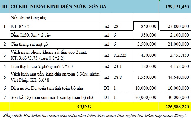

[Funland] nhờ các cụ kiểm tra giúp đơn giá sửa nhà bên thi công báo em

em cám ơn các cụ nhà em 3 tầng tầng 3 lợp mái tôn đang có nhu cầu sửa bên thi công báo giá cho em, em nhờ các cụ kiểm tra giùm để có giá phù hợp cho cả hai bên bắt tay vào việc em cám ơn các cụ. phần phá dỡ ban công có bạt che ngoài đảm bảo an toàn các cụ nhé

Theo đơn giá đó cụ cứ down 30% nếu nó không làm cụ gọi em xử lý cho. Em sửa mấy cái biệt thự ở hồ tây cũng còn lâu mới được giá đó cụ ạ

nhìn cái loại lập dự toán tường xây, bê tông theo ..m2, thang sắt theo m dài... kia là em đã thấy nó định đánh bả chủ nhà rồi, khỏi check giá

Làm cải tạo sửa chữa thế này có ông nào điên mới đưa giá nhà nước vào.
Dự toán của cụ chủ vẫn cực kỳ chung chung... ví dụ sơn bả loại gì bao nhiêu m2 mà tính 30tr. Ốp lát đã có gạch chưa, loại gì. Đổ bt đã bao gồm nhân công chưa, dần sàn thế nào? Biện pháp thi công thế nào, chưa thấy phần vệ sinh, đổ thải... vân vân.. Tính kỹ ra khéo ông chủ thầu lõm...
dự toán xdct theo đơn giá nhà nước bây giờ đang hơi bị cao hơn giá thị trường đó cụ ạ

Theo e là cụ khoán nhân công thôi, còn vật liệu mình tự chọn .vì giá cả quan trọng vào vật liệu nhiều nữa.

Cụ gọi thêm vài đội vào làm báo giá sẽ rõ ngay mà. Nhưng chọn những đội có uy tín nhé. Còn báo giá thì cần tách bạch nhân công và vật liệu, như thế mới kiểm tra được hợp lý hay chưa.

cụ yên tâm là giá đắt nhé, ko biết có ngon trong tầm tiền ko
vâng em đang khảo giá và đều thấp hơn giá này ạ
Cụ [@KHONG_QUANTRONG;138607] hay các cụ sửa chữa có ofer chống lưng cho khoản tư vấn là đỡ bị tù mù rồi, người làm trực tiếp và có trách nhiệm thì luôn khách quan trả lời hay báo giá. OF thợ lắm thuyền nhiều, dĩ nhiên ko thể nghe tất cả vì thế ko khác gì đẽo cày. Em thấy cụ chưa quan tâm nhiều tới quy cách, thông số. Em làm thói quen thì chi tiết, rõ ràng và đã ok là chạy theo văn bản chứ ko hỏi thêm, dù cam kết cũng là tự nguyện thôi.
Chỉ cần thay đổi thông số mỗi chủng loại đã đủ lấy lại vài phần rồi. Cụ lưu ý điểm này - vì lúc cụ hạch lại thì họ có đưa ra quy cách rõ ràng đâu, cụ bật kiểu gì ? Giờ họ làm rồi chả lẽ đuổi ngay đc ? Còn với em thì phàn nàn giá lại dễ xử lý, khó là khi khách biết kĩ thuật rồi vặn mình :D

Em nhìn qua thì có vẻ chát.
Cụ bảo bên họ điều chỉnh lại giá đi ạ

1,26m3 bê tông mà nó chém tới 27 củ thì cháu thấy vãi lái quá 8-x
nó nhân láo vãi cụ nhỉ 3.6*3.5*0.1=1.26m3 nó lại ra đáp số 12.6m3 giá 2.2tr là bình thường cụ nhé.
Cụ chủ nên kiểm tra lại khối lượng cho chuẩn phần I,II em thấy giá rổ ko vấn đề j lắm.
Phần III giá rổ có vấn đề, ví dụ I150 giá 350k /m tức 22k/ cân thép là hơi cao, cầu thang cần xem lại giá,
Cụ nên y/c nhà thầu mô tả rõ chủng loại vật tư trong đơn giá.

Gần bằng xây cái nhà mới rồi, giá cao thế thì ko quan trọng rồi.

Đáp số của nó là 12,6 m2 cụ ạ. Nếu là 12,6m3 thì tầng tum nhà cụ chủ những hơn tăm m2 cơ à 8-x

Cần phải kê rõ chủng loại vật tư thì mới phán đắt hay rẻ được cụ ah.Em ví dụ: 1m2 hoặc 1m3 tường xây,nếu xây gạch đặc tuynel,giá khác gạch ống tuynel rùi.Trần thạch cao khung,xương dày mỏng ra sao,của hãng nào? Sơn dùng sơn gì,sơn mấy nước.v.v.

cụ cứ tham khảo 3 ông xem
ông nào nc tử tế hiền lành thì làm

thường thì bên thi công họ bóc tách xong nhân hệ số, cụ giảm theo phầm trăm tổng và giám sát chứ giá xây dựng cũng vô vàn lắm cụ ạ
