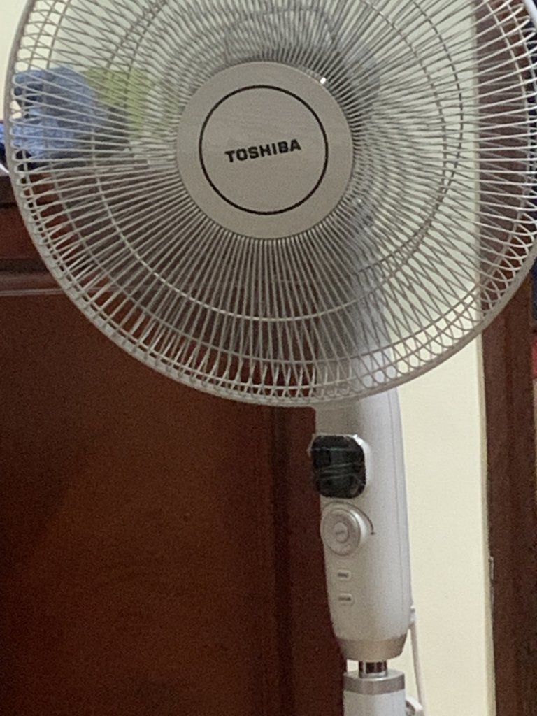

Có cụ nào thay cánh dòng quạt này không. Quạt này cánh nhỏ, quay vè vè ồn ào nhưng ít gió. So với loại 3 cánh thì kém hơn nhiều.

Em có cái quạt Toshiba LSD 10, dạo này nó cự bị loạn số, không bấm gì mà số nó nhảy liên tục. Loại Toshiba này em cũng thấy nhiều cụ dùng, có cụ nào có bị rồi coa kinh nghiệm sửa chữa thì chia sẻ giúp ạ. Em cám ơn các cụ.
Cụ lên Shopee, Lazada....tìm mua đúng cái bo mạch của quạt này, về tự thay vào là lại chạy bon bon ngay.
Để làm được, cụ tháo quạt, chụp ảnh cái bo mạch và lên Shopee, Lazada tìm đúng loại bằng ảnh chụp ...nó ra ngay.
có lần thử mà không ra, chỉ có bo mitshubishi thì nhiều!

Mấy cái quạt điện có điều khiển từ xa hay bị những trường hợp như thế này. Thực ra đối với thợ điện tử sửa rất đơn giản nhưng hay bịm bợm: Nào là hỏng IC, diot, điện trở... nhưng thực chất chỉ hỏng con tụ lọc nguồn (thường mỗi quạt có 1 đến 2 con tụ này, tụ to nhất trên main). Các cụ xem thông số rồi lên shopee mua về tự thay, ko quá 30k đâu. Còn ra thợ thì vô cùng, bệnh nặng lắm anh để quạt lại em kiểm tra, dò bo mạch nọ kia... ra vẻ mất nhiều thời gian lắm rồi chát phí mấy trăm k. Nhiều chỗ sửa thay tụ xong họ còn cạo hết chữ số thông số tụ để lần sau hỏng mình ko tự mua về thay được. Cụ nào ko biết mang quạt ra chỗ mấy ông thợ cơ điện thì bảo ko sửa được, vứt main đi, bỏ chức năng điều khiển từ xa và bố ấy thay cho phím cơ vào cho bền, xấu cả cái quạt.
Có vẻ chuẩn, vì thế mình không tin mang ra tiệm để nó vẽ!
