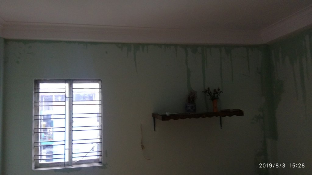

Nhờ các cụ tư vấn trần bị nứt

Nứt chéo góc là biểu hiện có vấn đề về kết cấu.
Nếu không sập thì để nó nứt chán thì hết nứt.
Nếu sập thì đợi nó sập thôi.
Bác theo dõi xem nó có mở rộng theo thời gian không (trét ít vữa hay matic lên, sau mà nó nứt tiếp cục vữa đó thì vết nứt đang phát triển), khoai đấy
vâng cụ nó còn đag bị dột nước từ ngoài vào thế mới khổ hix

Vết nứt vẫn đang phát triển, thì chống thấm rất khoai, vì nó sẽ kéo rách lớp chống thấm.
Mái thì bác lợp tổ để ngăn triệt để nước ngấm vào.
Vách bên khá khó vì không lợp tole hay chống thấm dạng màng được, chưa kể rất xấu.
Nếu có ngân sách thì bác ốp alu, trét keo kỹ, nó sẽ ngăn nước tác động vào tường, không thấm

Bẩm các cụ mùa mưa đến , nhà em lại bị nứt + dột
bị thấm từ bên ngoài nữa
nhờ các cụ tư vấn giúp em cách khắc phục ah
Lún lệch
Cụ dùng FRP 3 lớp vá từ bên ngoài, bọc bao quanh trần và góc tường xem.

Cụ phải tìm ra dc nguyên nhân nc vào và vào chỗ nào mới xử lí dc chứ
E dự bị lún nên hở mép gạch với xà
vâng cụ ợ khổ nỗi bị cả 5 tầng mới khoai
Lún lệch
cụ có bên nào chuyên làm mảng này gt e ạ

Ngoại thất và góc giáp ranh các tầng cụ chủ ko bốt lên xem thế nào ? Chỉ mấy ảnh từ trong ra gọi là đoán thôi, nhưng thấm nhỏ nước mấy tầng vậy là khá nặng.
e bị tầng 3 tầng 4 cụ ạ. tầng 3 tầng 3 bị nứt góc nên nước dột tầng 1 2 thì ksao
câc tầng trong nhầm đều bị ẩm

Nhìn tình trạng nhà bác thì có thể thấy rõ 1 số vấn đề:
Sàn bê tông ko bố trí thép chịu mô men âm nên sàn bị chọc thủng gây nứt sàn
Móng kém nên nhà bị lún lệch gây nứt tường bao. Sơn chống thấm ngoài bây h ko có ý nghĩa gì cả vì chống thấm ngoài chỉ có tác dụng trên 1 bề mặt liền.
Tình trạng như nhà bác là khá phổ biến đối với những loại liền kề xây thô bán sẵn, làm nhanh cho xong để bán thôi. Còn lại thì kệ mẹ chủ nhà chịu trận.
Biện pháp xử lí: căn cơ thì phải xử lí từ móng lên để xử lí món lún ko đều.
chuyên gia đây rồi, xem hộ tôi nhà hôm nay mưa bị như này, giờ làm sao đây, chi phí xử lý như này hết tầm bao nhiêu đấy bạn

Cụ thuê đội chống thấm chuyên nghiệp. Nó dùng máy áp lực cao bơm keo vào là hết. Nếu vết nứt phát triển thêm ra thì lại thấm tiếp

-Nhà bác xây xong đc mấy năm rồi? E hỏi nv vì thường thì sau 3 năm nền móng nó mới ổn định và khi đó việc xử lý nó mới chuẩn đc?

B làm mấy cân nhựa đường đun nóng đổ từ ngoài vào ! chấp tất mấy loại chống thấm kia.ngày trc nhà E cũng bị dột từ trần hiên xử lý là đổ nhựa đường tịt hẳn
Đổ xong có trải gì lên trên nhựa đường ko cụ, mái nhà 50 độ thì chảy hết cả nhựa

Của cụ e đoán là móng không chuẩn nên bị tụt một góc nhà

Nhìn như này khả năng cao do móng và kết cấu rồi. Xử lý ca này khó, mà khéo chỉ được 1 thời gian ngắn lại bị.

Thanh Hà thì chưa có nhu cầu, cái này mới cọc để sang tháng lấy sửa cho thuê. Nay mưa to nên xuống ngó cái mà thấm ghê thật. Chả biết chi phí sửa hết n không?
Cụ có quen ai chuyên xử lý thấm không? Cho e nhờ xử lý nhà e ạ
