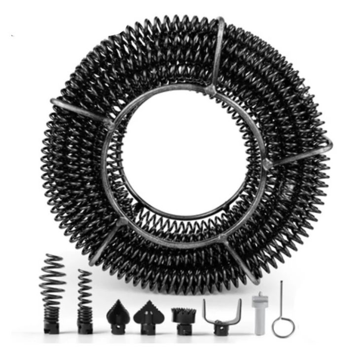

Dây thông cụ phải dùng loại như dưới chứ cái loại bé không ăn thua đâu. Cụ dùng khoan (dây này nó có ưu điểm là cứng cáp, nhiều đoạn (3m) nốt với nhau nên dễ làm.
