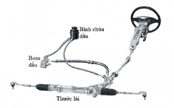

1- Thước lái là gì?
Ngày nay, nhiều chiếc xe sử dụng cơ cấu lái thanh răng- bánh răng. Đây là hệ thống kết nối vô lăng với bánh xe trước. Nó cho phép người lái xoay bánh xe sang trái và phải. Khi bạn xoay vô lăng thì làm cho thước lái di chuyển. Bơm trợ lực sẽ giúp bạn đánh lái dễ dàng hơn nhiều so với việc sử dụng những chiếc xe cũ mà không có hệ thống trợ lực tay lái.
Một số mẫu xe hiện đại sử dụng hệ thống trợ lực tay lái điện thay vì hệ thống trợ lực thủy lực. Nói cách khác, thước lái biến đổi chuyển động tròn của vô lăng thành chuyển động tịnh tiến và giúp các bánh xe hướng sang trái và phải. Bây giờ chúng ta hãy cùng tìm hiểu một số dấu hiệu thường gặp ở thước lái khi bị hư hỏng.

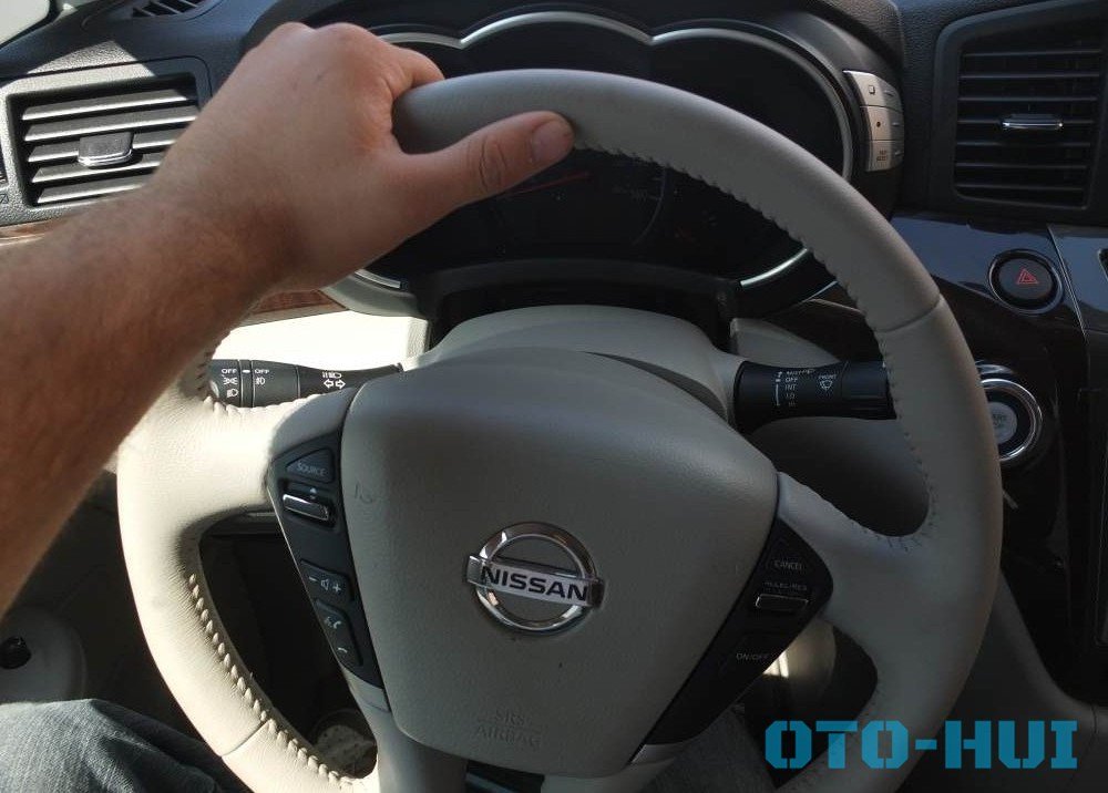

Một trong những dấu hiệu phổ biến nhất của thước lái trợ lực bị hỏng đó là vô lăng bị rơ và có độ trễ khi đánh lái.
Khi cơ cấu lái thanh răng- bánh răng trợ lực bị mòn, bạn có thể nhận thấy các biểu hiện khác như bánh xe không trả lại sau khi chuyển hướng.
Các dấu hiệu cho thấy thước lái bị hỏng:
– Vô lăng bị lắc.
– Có tiếng kêu lạch cạch
– Bánh xe không trở lại vị trí trung tâm sau khi đánh lái.
– Vô lăng bị rơ, có độ trễ khi đánh lái.
– Vô lăng không quay lại vị trí trung tâm sau khi đánh lái.
Nếu cơ cấu lái thanh răng- bánh răng của xe bị mòn, bạn sẽ cảm thấy vô lăng rất lỏng lẻo. Bạn cũng sẽ nhận thấy rằng hướng đi của xe bị chệch khi đi với tốc độ cao và rất khó để giữ nó đi đúng làn đường. Ngoài ra, chỉ cần điều kiện đường xá không tốt cũng dễ dàng khiến cho xe đi chệch hướng từ trái sang phải thay vì đi thẳng . Bạn cũng có thể nhận thấy vô lăng cứng hơn khi chạy ở tốc độ thấp. Dấu hiệu dễ nhận thấy nhất là các bánh xe không trở lại vị trí thẳng sau khi thực hiện việc đánh lái.
Độ trễ của vô lăng:
Khi bạn đánh lái mà bánh xe không di chuyển thì khi đó cơ cấu lái đang bị mòn và làm cho việc đánh lái bị trễ.

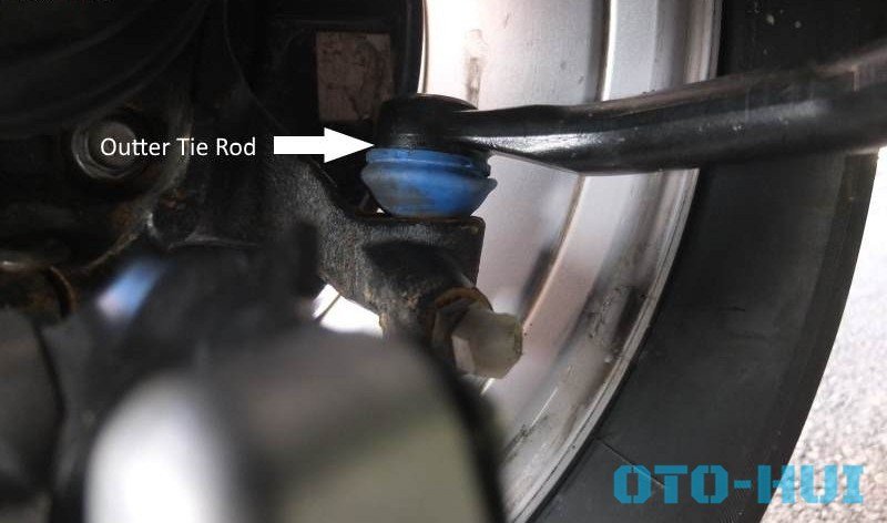

Trước khi kết luận thước lái có vấn đề, bạn hãy kiểm tra các rotuyn lái trong và ngoài. Các rotuyn bị mòn cũng gây ra các dấu hiệu tương tự.

Rotuyn lái / Thanh cân bằng:
Các rotuyn lái bị mòn hay lỏng cũng có thể là nguyên nhân gây ra độ trễ khi đánh vô lăng Chúng thường bị mòn rất nhanh và cần được thay mới sau khoảng 75.000- 100.000 dặm ( tương đương 120.700 km- 160.934 km). Ô tô thường có các rotuyn trong và ngoài, chúng nối trực tiếp với thước lái. Hãy kiểm tra cả hai xem chúng có bị mòn quá mức không. Thường thì bạn sẽ thấy rằng rotuyn bên ngoài bị mòn trước. Thông thường, người lái nghĩ rằng thước lái bị hỏng trong khi thực tế là các rotuyn mới là nguyên nhân của vấn đề.
