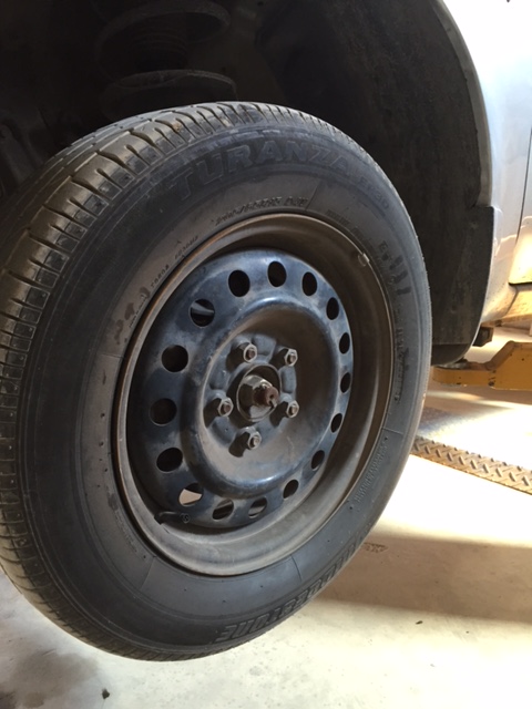

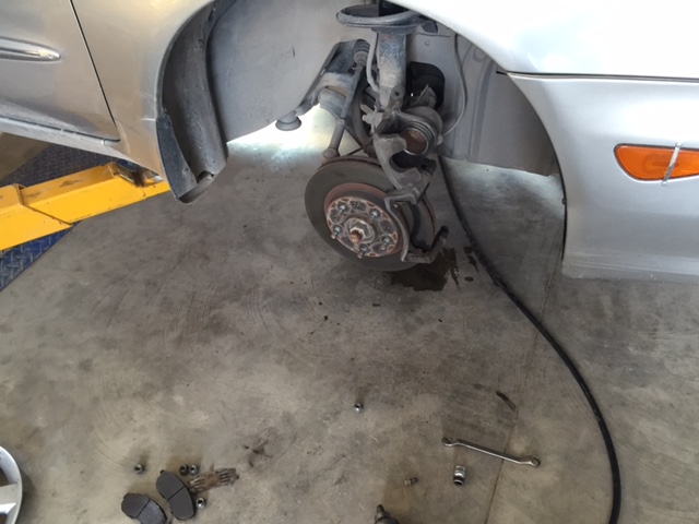

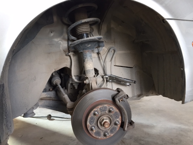

Nhờ các cụ tư vấn giúp em với ạ.
Em mới lấy con Cefiro 3.0 đời 2001, lúc mới lấy xe về em đi thấy nóng 2 bánh trước, nghi bị bó phanh nên đã đưa vào gara bảo dưỡng lại toàn bộ phanh rồi. Sau khi bảo dưỡng xong thì đi thấy bớt nóng hơn nhưng cũng vẫn nóng, thợ gara có giải thích là do lực dồn lên bánh trước nên nóng hơn bánh sau là đương nhiên, em cũng tạm tin thế để đi.
Đi một thời gian đến giờ thì nóng hơn nhiều, hôm chủ nhật vừa rồi em đi quãng đường khoảng gần 20km sờ vào nóng gần bỏng tay.
Không yện tâm nên em lại cho vào gara để kiểm tra lại, thợ tháo phanh ra em hỏi nguyên nhân bó phanh thì thợ cũng chỉ nói là bảo dưỡng lại và thay cúp pen do cúp pen bị chửa, lý do là bị nóng quá ( cái này thì em cũng không biết có đúng không vì lần trước bảo dưỡng phanh đã thay cúp pen rồi và vẫn bị nóng)
Hôm nay đến lấy lại xe, thợ bảo đỡ hơn rồi nhưng em đi thử khoảng 6km về sờ vào vẫn nóng lắm.
Có vẻ như thợ gara này cũng hết cách rồi.
Các cụ xem tư vấn giúp em nguyên nhân, cách khắc phục hoặc gara nào làm tốt món này với ạ.
1. Phần la răng màu đen rất nóng
2. Phần đĩa phanh tháo ra hơn 2 tiếng đồng hồ mà sờ vào vẫn nóng

Cụm phanh đĩa trước rất nóng là bình thường đó bác; tuy nhiên bác phải kiểm tra xác định chính xác nó có bị bó không?
Rất đơn giản là bác nâng xe lên, nâng bằng cầu nâng gara rage thì tốt nhất, còn không thì dùng kích nâng từng bánh phía trước lên, để số 0; dùng tay quay bánh xe, nếu quay dễ dàng và có 1 chút quán tính là được. Không bị bó phanh. Nếu cứng, quay khó thì các vòng cao su cuppen đã thay không đúng kích thước, không đạt yêu cầu, hoặc vì 1 lý do nào đó cuppen không trả được về vị trí cũ nên cứ ép má phanh vào đĩa. Kinh nghiệm là 80% hư hỏng này là do vòng cao su của cuppen.

Thứ ba...cụ thử đến chỗ cụ thang90 có kinh doanh trên này, địa chỉ gara Thủ đô 105 Nguyễn Tuân kiểm tra bằng máy móc tử tế xem. Sau đó thì tháo ra, làm vệ sinh kỹ, tẩy rỉ làm sạch, tra mỡ phanh các khớp, và kiểm tra cái pít tông phanh xem nhá. Đôi khi pít tông ko nhả hết nên dẫn đến phanh áp liên tục.

Có thế do cuppen,cũng có thể do tổng phanh.cuppen ko đạt chất lượng thì chạy đc vài bữa lại như cũ.xe của cụ đã có abs,cụ phải ktra cả cái bơm abs.xe cụ ko bị chảy dầu nghĩa là piston phanh vẫn tốt.cụ chỉ cần ktra bộ cuppen piston phanh trc,thay thế hàng chính hãng,đạt tiêu chuẩn,ko bị trương,dãn nở trong môi trg dầu phanh,vì dầu phanh là rất nóng,thứ 2 là bộ tổng phanh,dầu nó hồi phậm thì cũng bị bó phanh,bộ bơm nhồi abs .....
