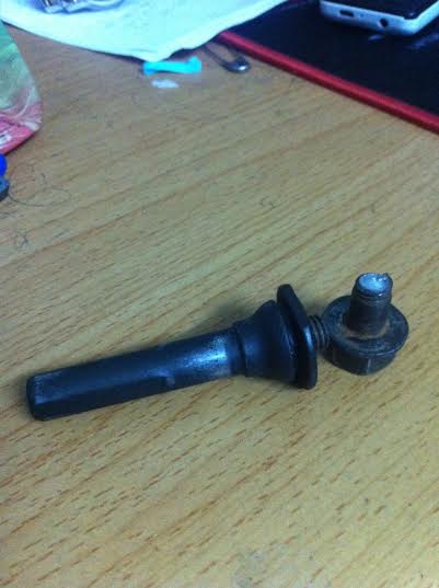

cảm ơn các cụ đã nhiệt tình giúp đỡ!!! sau khi em xịt RP7 vào phần đầu pitong(đã bẫy vòng cao su ra) thì đã hết nóng nhưng ăn ngay quả gãy ốc xiết vào ấc, nay dang chạy đỡ ốc lô mua ngoài chợ các cụ à!đang hóng con ốc
zin chạy cho nó yên tâm!!

Sao cụ làm không triệt để vậy ? Cụ cần tháo hết piston phanh ra, nếu bị rỗ thì phải thay quả khác. Nếu không rỗ thì vệ sinh sạch sẽ xong gắn lại. Cần phải làm như vậy cho tất cả các bánh còn lại, vì khi một bánh đã bị bó thì những bánh khác cũng chuẩn bị lên đường theo. Thay dầu phanh luôn đi ợ. Một điều vô cùng tồi tệ ở VN mình là khi đi bảo dưỡng xe, ở mục bảo dưỡng phanh họ chỉ làm qua loa như tháo tra dầu mỡ vào ắc, làm nhám má phanh xong gắn lại. Lẽ ra cần phải tháo rửa toàn bộ cả piston phanh, thay dầu phanh định kỳ thì không làm.
