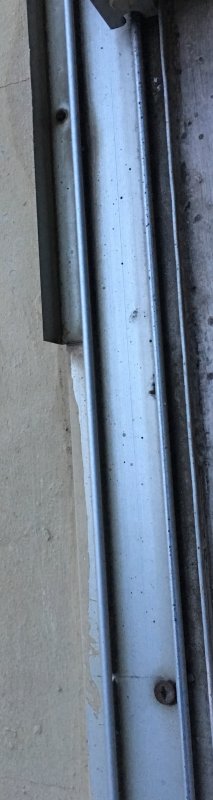

Tình hình mấy hôm mưa to quá, hôm nay em tranh thủ qua kiểm tra căn chung cư mới mua cho con gái mà thấy nước mưa ngấm vào chỗ cửa sổ các cụ ạ, em đoán lúc thi công thợ làm ẩu không làm trát dốc ra phía ngoài nên mưa to, gió mạnh nước mưa không thoát kịp và ngấm vào khe cửa, có thể chỗ keo dính cửa bị nứt, dò nước. Các cụ tư vấn giúp em ca này với, giờ ngoài giải pháp bơm keo thì cần làm thêm gì nữa chứ nhà chưa ở, mưa mà cưa thế này thì hỏng hết sàn gỗ.

Các kiểu cửa lùa này thiết kế ko chuẩn nên bị vậy. Với hướng mưa trực tiếp thì thoát ko kịp gây tràn vào nhà. Chỉ cần khoan thêm lỗ là ok.
Đúng ra thiết kế thanh trong cao hơn thanh ngoài thì khi ko thoát kịp bằng lỗ thoát thì tự tràn bên ngoài là xong. Bao lâu nay rồi mà các cty làm cửa kính khung nhôm nhựa vẫn ko thay đổi.

Cửa sổ kiểu này bị thấm nước thì chỉ có thể do 2 lý do: 1 là do phần hèm cửa tiếp giáp với tường không bơm keo kín gây ngấm nướ; 2 là do roăng cửa chèn ẩu nên bị nước vào. Cụ cứ gọi thợ vào họ xử lý cả 2 vấn đề đó là hết. Họ tháo dc cả tấm kính ra để làm bên ngoài dc nên cụ không lo bên ngoài. Cụ bảo họ khoan thêm cho mấy lỗ thoát nước bên ngoài khuôn dưới cửa nữa nhé.

Lỗi này chủ yếu do bọn thợ nhôm kính lắp cửa ẩu thôi. Nếu rò nước giữa khung nhôm và tường thì là do trít keo ít quá và miết mạch bằng ngón tay, keo đểu lâu ngày bị khô, giòn, làm hở mối nối giữa vách nhôm và tường. Nếu dùng keo xịn và lớp keo miết kỹ bằng que miết silicon thì chắc chắn nước không bao giờ vào được. Nếu nhà các cụ bị rò nước cửa sổ thì các cụ cứ ra hàng bán đồ cơ khí mua lọ keo và súng bắn keo về tự bắn lại là ok ngay.

Cửa sổ của cụ là kiểu cửa lùa à, nếu thế cụ khoan thêm rãnh thoát nước chỗ khung dưới cửa đi, bản thân nó có 2 rãnh 2 bên nhưng chắc bị tắc hoặc quá tải.

Chuẩn cụ . nhà em khoan thêm 4 lỗ từ khi nhận nhà . Chưa bao giờ bị thấm vào.
