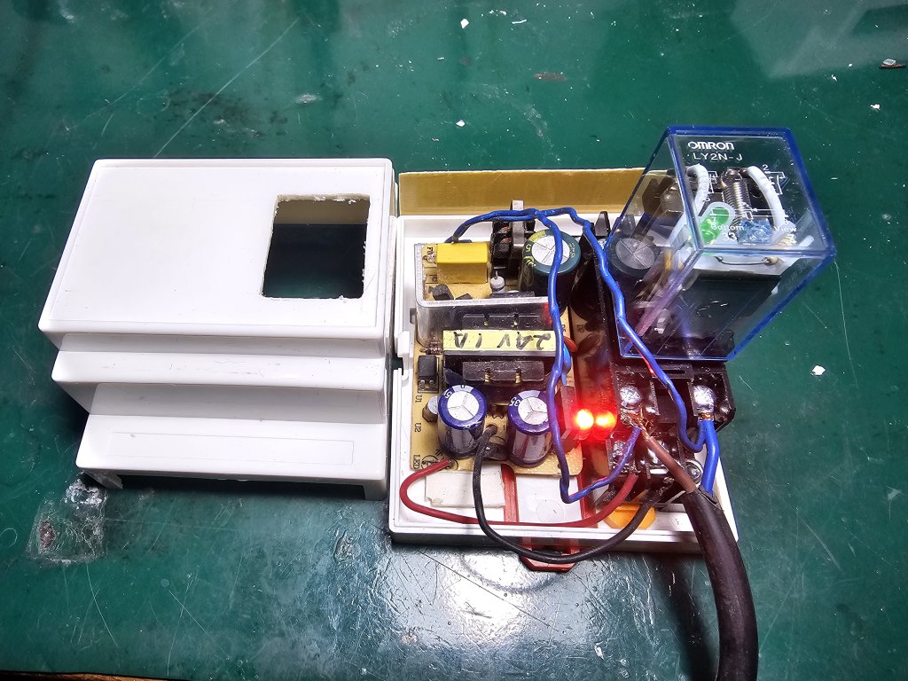

Có nguồn 5v 30k, khởi từ TQ, 1 cái relay 220v... tính ra khoảng 200k. Hỏng cái gì e lại thay cái đấy.
Thế mà cũng phải thay cái khởi từ rồi.
Cái bơm bé tẹo mà cụ dùng khởi từ làm gì. Thay bằng con solid state relay hay hơn cụ, bền hơn khởi nhiều.

Bơm gia đình phần lớn chỉ vài trăm watt đổ lại, dòng khởi động chắc cũng chỉ 10A trong thời gian ngắn nên dùng mấy con relay kính loại 8 chân to là ok. Nhà tôi dùng cả chục năm mới phải thay, mà nguyên nhân lại do tụ bơm bị chập dẫn đến hỏng tiếp điểm, mua con relay khác rút ra cắm vào là ổn. Cũng từ đó tui cũng rút ra lời khuyên các cụ là phải chọn mua bơm tốt, có bảo vệ nhiệt để tránh trường hợp máy tự động chạy, khi trục trặc vì lý do nào đấy quá nóng thì máy sẽ tự ngắt. Lẽ dĩ nhiên, nhà cụ nào chơi bơm khủng cỡ kw thì phải dùng thêm khởi cho bền nhưng máy sẽ gây tiếng ồn rất yomost.
Còn chế cháo dùng điện 24v cho an toàn khi bơm lên bồn inox mái thì như vầy, tính khéo thì khoảng 100k đổ lại:
