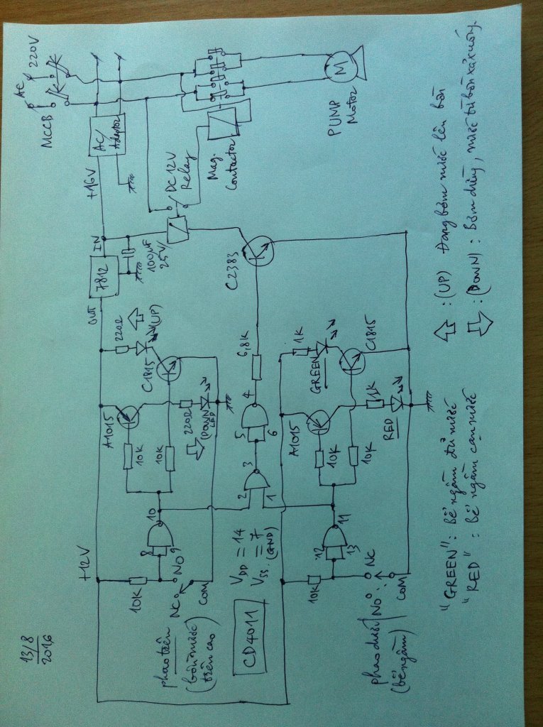

Cụ có thể vẽ sơ đồ giúp mọi người không cụ
Cách đây gần chục năm E đã chế 1 bộ để dùng và có post đầy đủ hình chụp (hộp tủ điện, sơ đồ mạch…) trên OF này. Giờ tim lại chắc vẫn còn đâu đó. Hệ của E chế cũng dùng 1 chip logic nhỏ (họ 40xx cổ điển) để kích relay và contactor. Đến nay chẵn chục năm mạng nhện chăng đầy trong đó mà vẫn chưa có lỗi gì. Hồi đó các Cụ trên này góp ý là “Dùng dao mổ trâu đi thịt gà” vì quá phức tạp…

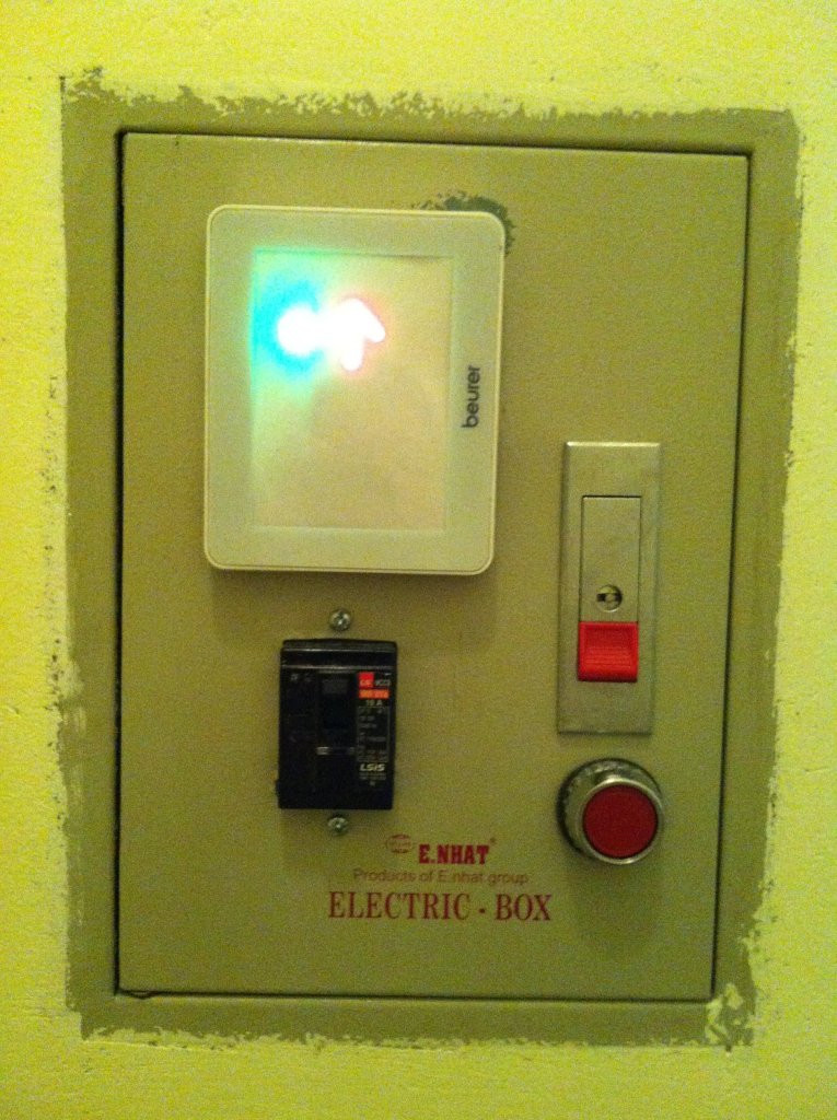

Của em 2 phiên bản
1. Nhà em: Phao cơ điện, chạy 19 năm (từ 2006) chưa phải thay gì (phao cần bảo vệ khỏiánh nắng mặt giời bằng một cái chai nhựa pét để một lớp giấy sáng màu ở trong
2. Nhà phụ huynh ở quê: Phao điện 5V kèm 1 relay omron và khởi từ kèm cảm biến dòng, timer để đảo vừa làm bơm tưới vườn vừa làm bơm lên bể nóc nhà, chạy 10 năm nay (2015) chưa hỏng cái nào, bơm nhà e là loại 470W.
Nhiều lúc nghĩ chế một cái rồi đem giới thiệu vì thấy nhiều cụ muốn lắp đặt nhưng thấy vẫn chưa đủ quyết tâm lắm. Nếu các cụ quan tâm,để em làm 1 vài cái (loại 2 - có wifi) giới thiệu ợ: Giá cả tuỳ thuộc loại bơm (max 470W). 200-300K.

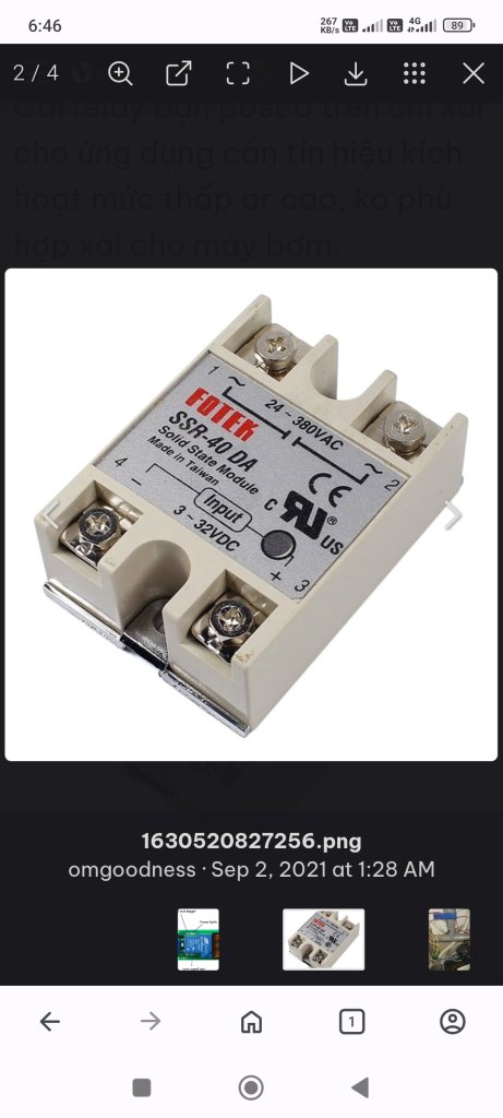

SSR này thích hợp cho loại dùng thanh nhiệt hơn cụ ạ, loại này nó dùng triac,bơm công suất cao là nhanh hỏng lắm ợ! Để đóng mở SSR cụ cần điện DC cụ có thể chế như sau:
Nguồn tầm 12 V đấu vào dây bơm lên công tắc phao ở trên, sau, nối tiếp với 1 cái relay 12V omron ở dưới để đóng mở công tác từ cấp 220V AC cho máy bơm!
Cách này phải mở hộp điện chỗ cắm bơm ở dưới ra, làm cái hộp ổ cắm và đấu - hơi loằng ngoằng tí nhưng "an toàn"!

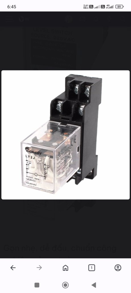

Rơ le trung gian các cụ dùng luôn loại DC 12V, 14 chân, 10A có xuất sứ hoặc của hãng thuộc G7: Nhật hoặc Đức, Pháp... chứ đừng dùng của anh hàng xóm thì đảm bảo Ok. Ví dụ của OMRON:
Rơ le có 4 cặp tiếp điểm, các cụ đấu chập đôi lại thành 2 cặp 20A, thì bơm của cụ (220V 1P) cs đến 4KW (I ~18A) vẫn chạy tốt. Nhưng để cho bền thì không nên dùng đầy tải như vậy, nhanh hỏng thiết bị, chỉ nên dùng đến 70 - 80% công suất.
Dùng loại này nhỏ gọn hơn công tắc tơ, tiếng ồn khi đóng cắt cũng nhỏ hơn. Nhưng có nhược điểm không có phần dập hồ quang khi đóng cắt. Vì bơm gia đình thường cs nhỏ <=1,5KW, I~7A, hay dùng là loại 750W, I~3,5A hoặc nhỏ hơn cũng không sinh hồ quang lớn với tiếp điểm 2x10A nên rơ le này có thể dùng được.
