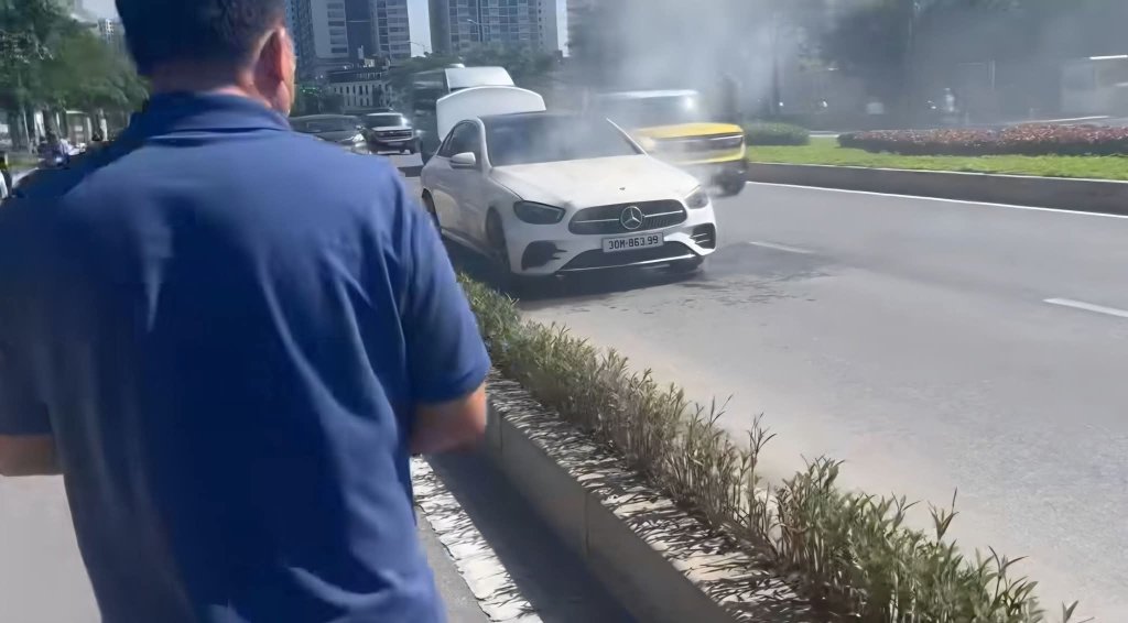

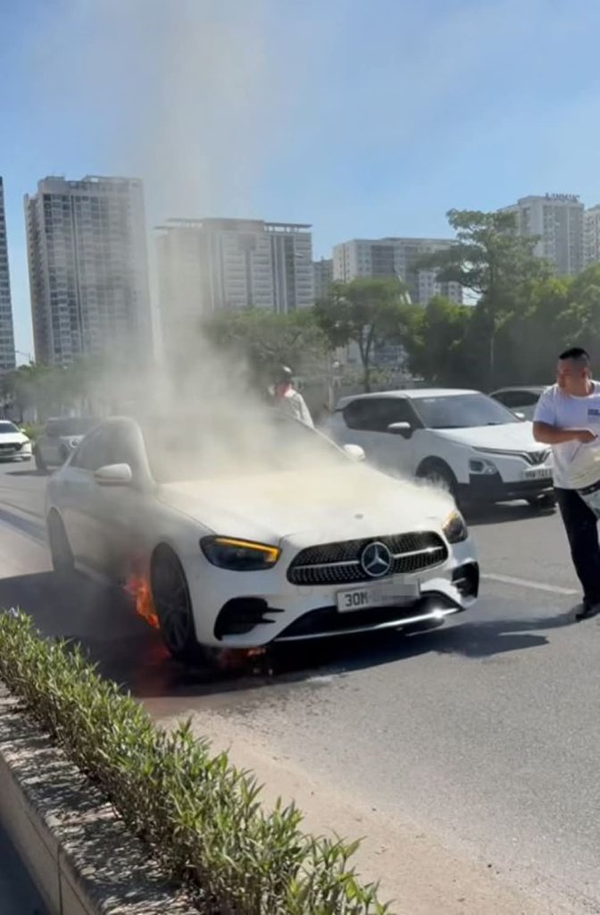

[Funland] Ô tô Mercedes bất ngờ bốc cháy trên đường Hà Nội
