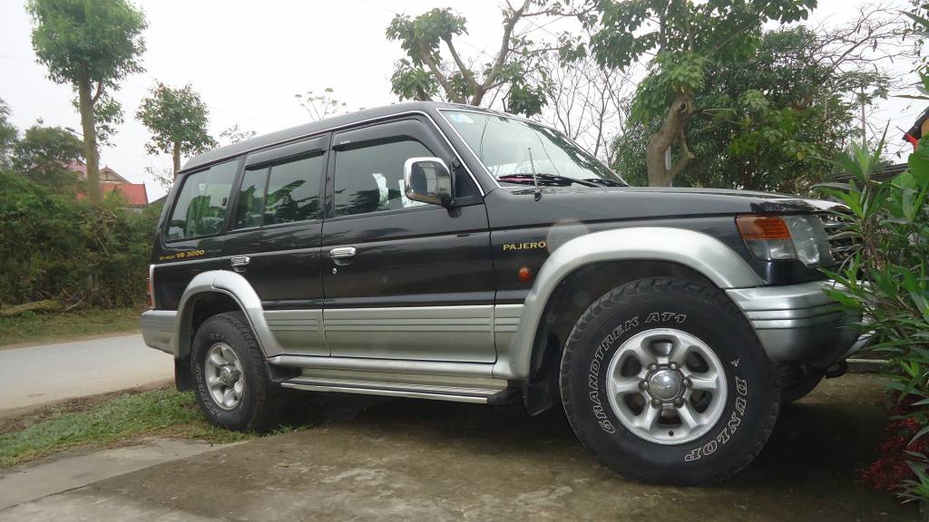

Em sâu vài tấm vợ 2 của em, các bác đừng chê mà tội nghiệp
lenamhung83
OF-33146
7/4/09
1,895
565,895 Mã lực
Các bác thạo xe cho em hỏi : Xe này đời nào ạ? Con xe của em V6 -3000 sx 2006, màu giống y của bác, khác 4 cái la giăng, lưng gù lên 1 chút, cửa cuối liền ko mở được, là đời nào ạ?
theanh fe AT
OF-70791
16/8/10
506
433,411 Mã lực
Xe của cụ là V33 còn loại này là V43 ( 1996-2002 ) vè lồi lốp béo, la răng đúc giảm sóc là lò so cực êm, 2 giàn điều hòa có 3 quả địa cầu trong xe vv. Xe V33 như của cụ là loại 1 giàn điều hòa lóc gù giảm sóc nhíp, la răng sắt nói chung kém hơn nhiều và nhìn ko đẹp bằng V43
