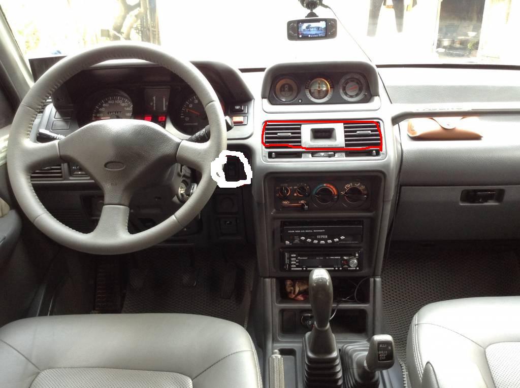

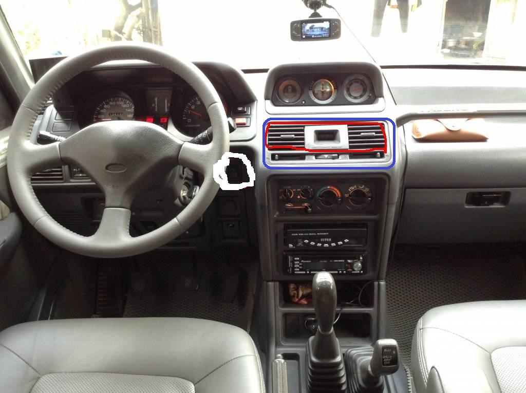

Chào các cụ, Các cụ cho nhà cháu hỏi là muốn mua mấy cái cửa gió máy lạnh này thì mua ở đâu vậy, giá cả thế nào ạ. Xe nhà cháu bị trẻ con nó bẻ gãy hết rồi. Sorry cụ orgresh nhà cháu mượn tạm ảnh cho nó dễ diễn tả.
Cụ đặt hàng cụ [@mytmen;200438] là có ngay đới ợ, của em cũng bị gãy mấy thanh rưng iem kệ, miện điều hóa rét xun c him là đc.

Chào cụ, em cũng đang cần một bộ y như thế này, em lấy 2 tem và màu đen bóng. Cụ mật thư em giá cả nhé. Em không lấy hóa đơn. Thanks cụ.
Tem ô Van màu đen phỏng cụ?
Cụ cần cả 2 cái MÀNH hướng gió thôi phỏng?

Chào cụ, em cần bộ ốp lốp dự phòng như hình (có xẻng) và 4 mành hướng gió ạ. Tem Ovan em lấy màu bạc nhé cụ. Có gì cụ mật thư cho em SĐT để tiện liên lạc. Cảm ơn cụ.

Cái này của cụ là cả mảng bao gồm 2 cửa cánh gió, nút chỉnh cánh gió và lỗ chờ quả đồng hồ. chứ ko phải từng cánh gió một đâu nhoé

Gửi cụ mytmen, Cụ cứ gọi là cho em cả bộ nhé

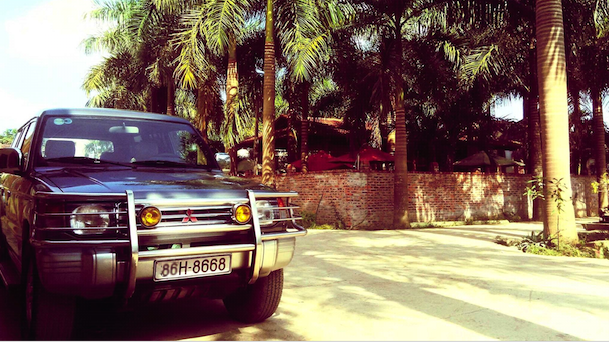

Nhìn xe Cụ MinhBum em ức chế vãi vụ đăng kiểm ở quê nhà em. Hai cái đèn sương mù gắn trên cảng trước inox như trong ảnh zin từ trong hãng thế mà đăng kiểm viên nó bảo không đúng thiết kế bắt tháo ra. Nhưng ngược lại cái baga nóc em gắn thêm và lốp xe em lắp hẳn 265 cho mâm xi R 16 thế mà vẫn qua.
