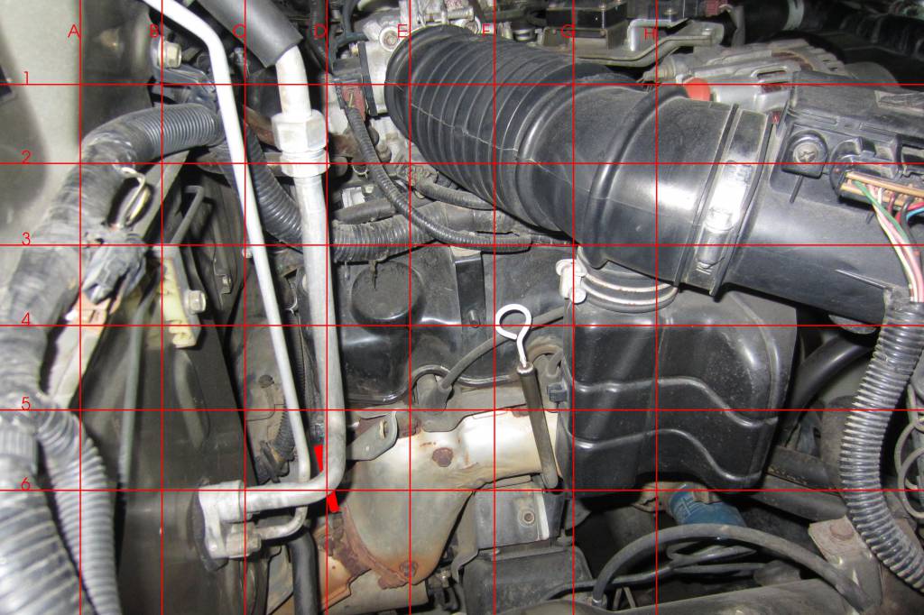

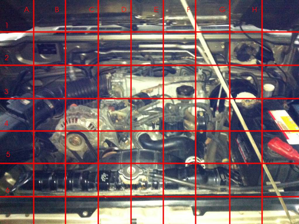

Các cụ cho em hỏi số khung và số máy của pajero xx 2004 ở đâu ạ. Em tìm google mãi mà không thấy.
Số khung ở phía trong bánh sau bên phụ, số máy cũng nằm phía bên phụ, nằm gần phần khung vỏ. Hơi khó mô tả cụ ạ!
Cám ơn cụ Songque. Em tìm được số khung rồi. còn số máy thì em chụp luôn cái hình lên đây. Nhờ các cụ chỉ giúp em chỗ nào, rồi em sẽ phóng lớn chỗ đó để các cụ chì giúp tiếp ạ.
Ngay dưới phần C3 cụ ạ, nó nằm hơi sâu khó cà số máy lắm cụ,

Em tìm được số khung rồi. Giờ còn số máy đang nhờ các cụ chỉ giúp. em có úp cái hình ở trên.
Ở phần 6d, dưới mấy ống điều hòa, ngay góc của tấm tôn ý. Mà xe em là GLS 1999 cụ ạ, ko biết cso giống xe cụ ko?

Bác tìm quanh phần 5C , xe em ( v33 lưng gù 2006) số ở đó, bảo chú thợ vệ sinh sạch và cà số. Em nhớ đến khi khám xe, chuẩn bị cái đèn pin, đứng ngoài chiếu vào nhìn rõ, em cảnh sát khám xe cũng chấp nhận

mý bay nhà em đời 2003, phun xăng cụ ạ. Cảm ơn cụ

Em tìm ra rồi. Chính xác là block máy chỗ em bôi đỏ, Vị trí 6D. Sau cái ống lạnh. Xe em V33, lưng gù. Chân thành cám ơn các cụ giúp đỡ nhé.
