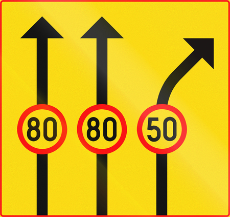

Hiện đường cao tốc ở VN rất hay cắm biển giới hạn tốc độ 80 khá sớm cho đoạn rẽ trên cao tốc làm người lái xe trên đường chính giật mình tưởng giới hạn 80km/h. Làm sao để phân biệt được cái này vậy CCCM?
Như ảnh này chẳng hạn.
Gần ngay lối rẽ rồi mà cụ còn bảo báo sớm quá? Về qui chuẩn thì nó vẫn có hiệu lực trên tất cả các làn đường nhưng XXX cũng ko bao giờ bắt lỗi đâu nên đừng giựt mình mà tổn thọ cụ ạ:))

Muốn giữ tốc độ đg cao tốc 100km/h chắc là phải lắp biển này,

Quy chuẩn mới về đặt biển (mục 6 Điều 20):
"Trên những đường mà mỗi chiều xe chạy có từ hai làn đường trở lên, biển được treo trên giá long môn hoặc cột cần vươn. Trong các trường hợp không đặt trên giá long môn hoặc cột cần vươn, thì có thể lắp đặt thêm biển báo phía bên trái của chiều xe chạy."
Tức là không có biển bên trái thì là biển của đường nhánh
Cụ trích chuẩn luôn.

Biển này là giảm tốc độ khi vào đường nhánh cụ nhe
Giảm tốc khi rẽ nhánh chuyển làn là đương nhiên, việc gì phải nhắc. Còn nhánh đấy hạn chế tốc độ thì cắm sâu vào đoạn trong của nhánh đường đấy chứ. Cơ bản theo hình là cắm sai quy chuẩn.

Cái vạch to kia để phân đường nhánh, cắm biển sau khi bắt đầu có vạch theo em là giới hạn tốc độ của đường nhánh. Nhưng vấn đề là xxx lập lờ đánh lận ạ.

Làm láo, tắc trách thì thành ra như thế thôi. Ai cũng hiểu cắm cho đường nhánh, nhưng các bố GTCC làm ẩu, tiết kiệm nên vậy. Đúng ra phải treo trên giá long môn, chỉ đích danh cái làn rẽ nhánh giới hạn.

E đi đg cao tốc (cao tốc NB-LC, PV-CG) cũng thấy lăn tăn vụ này, đi tđ bthường thì sợ bị bắn tđ, giảm tđ thì sợ bị húc mít; thường thì e cũng ngớt ga, mặc dù có quá tốc độ nhưng ko quá nhiều (bị phạt ít). Nhưng xét lại, thì ko phải là bên GTVT cắm cho đg nhánh đâu vì e thấy chỗ lối ra vào đg cao tốc nào họ cũng đặt biển vị trí như vậy; họ cố ý cắm như thế để yêu cầu lx giảm tốc độ đoạn từ lối ra đg cao tốc đến lối vào đg cao tốc.
Như ở ảnh dưới, xe đang đi ở làn số 2 phải giảm tđ để rẽ vào lối ra mà xe khác ở làn 2 đi phía sau ko giảm tđ thì rất nguy hiểm, hoặc xe sau thấy xe trước giảm tđ và có tín hiệu rẽ phải mà chuyển sang làn số 3, trong khi đó các xe khác ở làn số 3 ko giảm tđ thì cũng rất nguy hiểm; lối vào cũng tương tự. Nguy hiểm ở đây chính là cách hiểu luật ko giống nhau của các lx!? :)

Tóm lại như cái hình này thì:
- Về lý làn 1,2,3 đều bị hạn chế tốc độ 80
- Về tình thì chỉ hạn chế 80 ở làn 1
Nghĩa là nếu XXX thổi còi làn 2,3 thì về luật mà nói mình vẫn chết như thường. Đúng không các cụ?

Em hiểu đúng như cụ. Nhưng giá như cách biển 80 vài trăn mét đặt một cái biển thông báo giảm tốc độ thì an toàn hơn. Đanh chạy 120 mà giảm một phát xuống 80 dễ vớ đít lắm.
