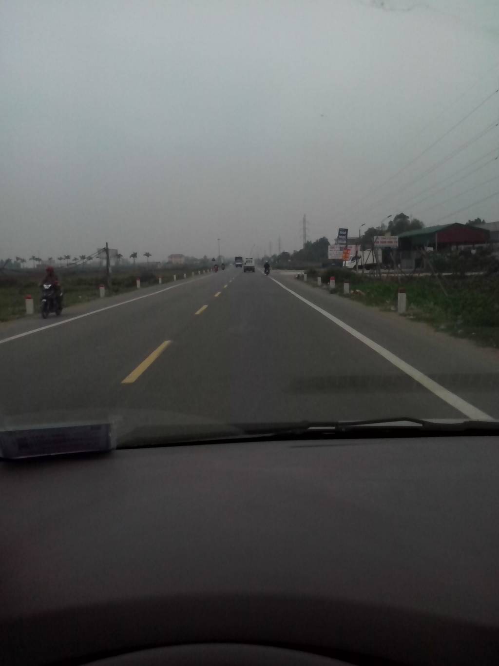

đaay là đoạn đương quốc lộ 39 chay qua địa phận hưng yên ,đoan kcn thăng long 2,vậy theo các cụ xe máy đi lan đương nào đúng vi xxx ở đây làm rất kinh ,nhất là lúc công nhân tan ca làm về....e ghe nói la xe máy đi lan trong có đung ,như theo hình thì 2 xe máy kia đang đi sai lan đu]ơng

Nhìn cái vạch trắng to đùng kia thì làn trong dành cho xe thô sơ, còn xe máy (là xe cơ giới) phải đi làn ngoài, trừ khi có biển báo khác.

Đoạn này chả có biển báo phân loại phương tiện theo làn đường, tuần nào nhà em cũng qua đây 1 lần. Đường nhỏ nên các chú ý khuyến khích xe máy đi vào làn xe thô sơ cho giảm thiểu tai nạn thôi_Đoạn này hay gặp tai nạn giữa xe máy với ô tô lắm.

Cái vạch to 20cm kia dùng để phân là xe cơ giới và xe thô sơ. Vậy xe máy không được đi vào làn đó, chỉ được phép đè vạch

Cháu đi 2b thôi, trước kia cũng hay thắc mắc không biết mình phải đi như thế nào. Nhưng từ hôm bị phạt đi sai làn trên HN cháu quyết đọc mấy cái biển báo ký hiệu trên đường, rồi cũng biết là như đường này làn trong là xe cơ giới, làn ngoài xe thô sơ. Nên đi về quê (nhà cháu HY luôn, nhưng không phải ở đoạn này) cháu cứ đi sát phía bên phải của làn trong thôi.
Cụ trên khuyên xe máy đi vào làn thô sơ lỡ xxx họ phạt cháu đi vào làn xe thô sơ, thì công nhân bọn cháu lấy tiền đâu ra! :D

Cụ trên khuyên xe máy đi vào làn trong lỡ xxx họ phạt cháu đi vào làn xe thô sơ, thì công nhân bọn cháu lấy tiền đâu ra! :D
Đấy là những kinh nghiệm 2b của nhà em với bên 89 xxx họ khuyến khích thôi, cụ cứ đi trên cầu Yên lệnh và qua trạm soát vé cũng vậy. Còn cụ nào hiểu luật thì cứ tranh luận với các chú nhiệt tình vào nhà em ủng hộ ạ.
Em nói thế nghĩa là xe máy phải đi vào làn trong chứ.8->

Đã có rất nhiều trường hợp các chú 89xxx bắt lỗi 2b không đi vào làn xe thô sơ, cụ cứ tra tìm kiếm mà xem. Nhà em hỏi thì các chú ý bẩu nên đi vào đó cho giảm thiểu tai nạn, chịu - phép vua thua lệ làng à - nhà hết ý kiến.
Theo em thì nếu không có biển báo thì chưa đủ cơ sở để áp cái làn đó dành cho xe thô sơ bởi vạch 1.2 chia làn nhưng không nói cụ thể làn nào là làn cơ giới, làn nào là làn thô sơ mà chỉ là ta tự hiểu (cơ giới làn to, thô sơ làn nhỏ), điểm 2 điều 13 (hình nhue thế) về sử dụng làn đường thì chỉ quy định ở "đường một chiều"

Đây là vạch số 1.2: Xác định mép phần đường dành cho xe cơ giới với phần xe thô sơ, người đi bộ hoặc lề đường. Xe chạy được phép đè lên vạch khi cần thiết.
Tức là làn trong cùng bên phải phía mép đường là dành cho xe thô sơ. Khi cần thiết thì xe cơ giới được đè vạch này.
Đúng là QCVN 41 chỉ nói vạch này được dùng để xác định mép phần đường dành cho xe cơ giới với phần xe thô sơ thôi. Nhưng theo điều 13, luật giao thông đường bộ có quy đinh:
- Trên đường có nhiều làn đường cho xe đi cùng chiều được phân biệt bằng vạch kẻ phân làn đường, người điều khiển phương tiện phải cho xe đi trong một làn đường và chỉ được chuyển làn đường ở những nơi cho phép; khi chuyển làn đường phải có tín hiệu báo trước và phải bảo đảm an toàn.
- Trên đường một chiều có vạch kẻ phân làn đường, xe thô sơ phải đi trên làn đường bên phải trong cùng, xe cơ giới, xe máy chuyên dùng đi trên làn đường bên trái.
- Phương tiện tham gia giao thông đường bộ di chuyển với tốc độ thấp hơn phải đi về bên phải.
Thế nên e nghĩ luật cũng đã quy định làn trong cùng dành cho xe thô sơ rồi.

Cứ xe cơ giới đi cùng nhau hết, xe thô sơ đi trong vạch liền

đường thì bé phương tiện tham gia thì đông xe máy đi cùng với oto vậy thật là nguy hiểm

đường này 2 chiều mà, cứ Luật mà đi thôi

bọn xx nó tóm xe máy đi vào làn xe thô sơ bạn ah.....(*)
Đây không phải là đường một chiều nên không thể áp đoạn (2) vào được
Còn đoạn 3:
Điều 13 là về "làn đường" nhưng như 2 điểm trên nói về "làn đường" thì nói rõ chữ "làn đường", còn điểm thứ 3 chỉ nói "bên phải" chứ không nói "bên phải xe khác" hay "phần đường bên phải" hay "làn đường bên phải".
Em thấy chưa đủ cơ sở để xử phạt người đi mô tô vào làn bên phải, trong cùng.
