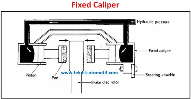

Nếu mọi người chạy xe đủ lâu& có sự quan tâm đến công nghệ thì chắc cũng ít nhiều biết sự khác biệt giữa các kiểu bố trí piston thủy lực trong ngoàm phanh - heo dầu
Cách gọi của VN ta là phanh đối xứng & 1 phía,vậy khác biệt giữa 2 loại thế nào.Dĩ nhiên phanh đĩa với má phanh ép vào từ 2 bên/đối xứng sẽ cho hiệu quả tốt nhất rồi.Còn phanh với pistong chạy 1 bên thì sẽ dễ bị mòn không đều của má phanh

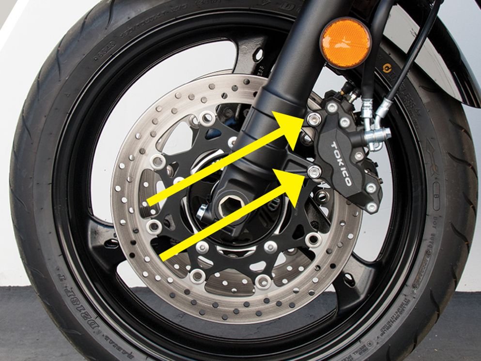

Kiểu phổ biến nhất trên xe thương mại là phanh đĩa trước đặt tùy biến không có sự tham gia của góc đặt

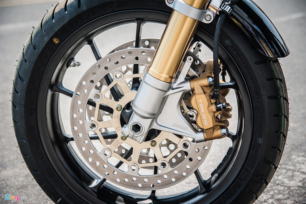

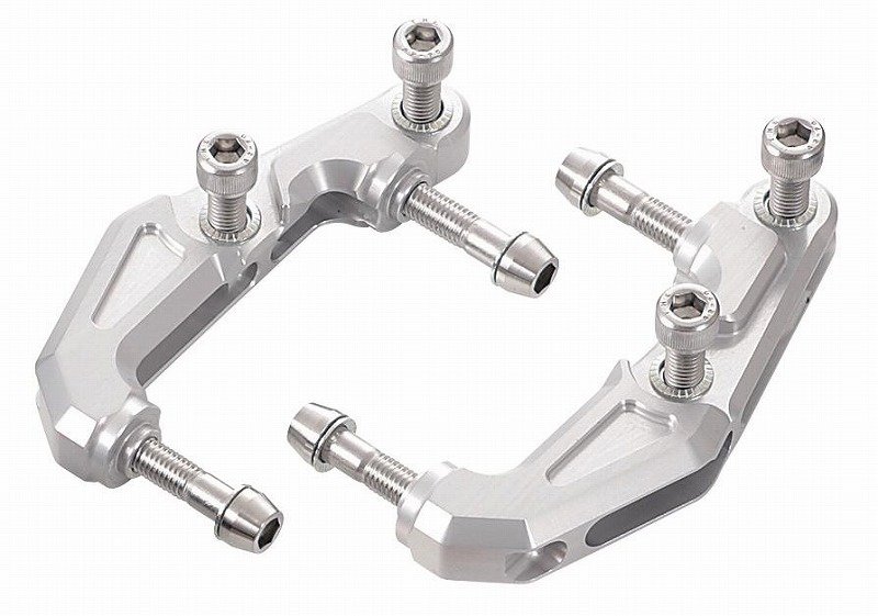

Đây là cách đặt tên gọi phanh xuyên tâm thường có mặt trên các xe PKL sportbike từ 600cc trở lên.Dưới đây là dàn chân trước của Ya R6-ko lạ lẫm với aem chơi PKL

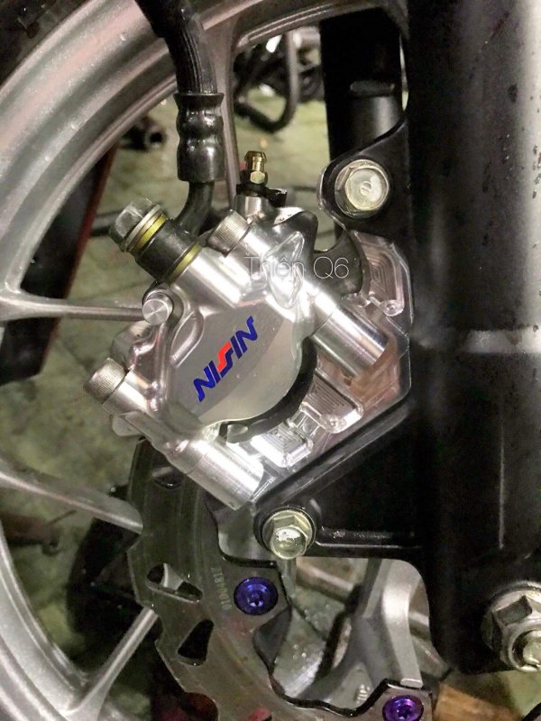

Còn đây là sự chế độ để xuyên tâm kể cả khi phuộc trước ko phải là USD

Mọi người không nhất thiết phải có phuộc USD mới có thể lên phanh xuyên tâm nha,cũng có thể lựa chọn thương hiệu Nissin thay vì Brembo vì chi phí sản phẩm cỡ chục củ cho 1 chi tiết

Phuộc ống lồng vẫn có thể áp dụng công nghệ phanh xuyên tâm được,với công nghệ độ chế kết hợp CNC thì không quá khó để làm những past cnc để mọi ng được hỗ trợ của công nghệ
Không chỉ Brembo mới có những sản phẩm đem lại được hiệu quả cao trong làm việc
