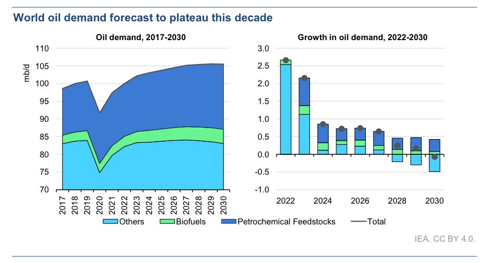

Tóm lại là nếu cụ thấy giá xăng dưới 19k/l, là tín hiệu ko tốt với ngành khoan và khai thác dầu khí. Còn nếu giá xăng trên 23k/l là sáng sủa nha cụ.
Cản trở chung là tư duy nhiệm kỳ, nên tính kế thừa rất tệ. Thế hệ vàng có nhiều hiểu biết về dầu khí của ta hiện đã về hiu hay sắp về hiu rồi, hy vọng lớp trẻ lên tiếp thu đc kỹ thuật của tư bản nhiều hơn.
Từ 2022 đến nay, hoạt động dầu khí tăng lên vì giá dầu tăng, hầu hết trên 60usd/bbl. Nhưng gói 25.7 tỷ đầu tư từ 2025-2030 có thành hiện thực hay ko, phụ thuộc rất nhiều vào giá dầu. Nếu Nga-Uca war kết thúc, dải Gaza yên ắng, Vene ngoan ngoãn...thế giới hòa bình thì rất có khả năng giá dầu tụt dưới 50 thậm chí 45us/bbl. Khi đó thì em cũng ko biết thế nào :))
Cụ TBT có câu: trên rải thảm, dưới rải đinh. Có làm thực tế mới thấy cụ nói đúng ghê!
Hì hì cảm ơn cụ, vẫn phải thổi gói 25.7 tỷ $ để thổi cp :) có gì đâu mà nhạy cảm báo chí đã viết từ lâu chẳng qua mọi người ít để ý thôi : ví dụ, ít đầu tư thăm dò gia tăng trữ lượng thì làm gì có trữ lượng nhiều mà khai thác ?
Cũng cần có trữ lượng lớn, khai thác có lời mới quan tâm nhiều để đầu tư thúc đẩy thực sự. Chứ trữ lượng nhỏ khai thác khó khăn cũng ít mặn mà
Còn giá dầu thì có nhiều dự báo khác nhau : nhưng e khó tăng, vì hiện nay cả Mỹ và TQ đều muốn giá dầu thấp. Nhu cầu cũng tăng chậm. Sau 2028 thì chưa biết
(Nếu Mỹ túm được các nguồn dầu, hợp tác với Nga & OPEC thì không loại trừ quay lại thổi giá dầu để kill TQ)
