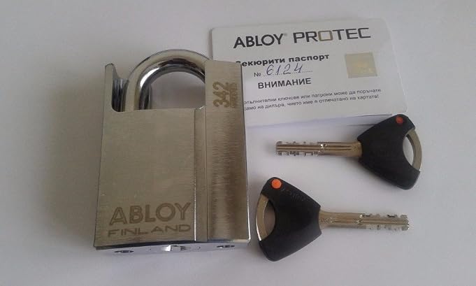

Đào mộ,
4 năm gần đây em cố gắng sử dụng đồ Made in VN hoặc DIY cho gia đình, chỉ riêng khóa là em không thể dùng Viet Tiep hay Minh Khai,
Về cơ bản, bất kỳ khóa nào cũng có thể phá được, chỉ có cái nào phá sẽ lâu hơn để trộm nản lòng vì sợ người bắt quả tang.
Vì vậy, em nghiên cứu và đầu tư cho bộ khóa ổn là:
Khóa cổng: Các Cụ ship cái Abloy Protec về dùng khỏi lăn tăn.
Giá hơi cứng: khoảng 160$/cái
Khóa trong nhà, khóa cửa gỗ mua hãng Abus có nhà phân phối ở 51 Nguyễn Thái Học, giá rẻ hơn tự ship về mà được bảo hành 3 năm.
Với 2 hãng này thì không phải nghĩ về chất lượng nên mua loại khóa dùng ổ đĩa sẽ bền hơn và an toàn hơn rất nhiều so với ổ bi.

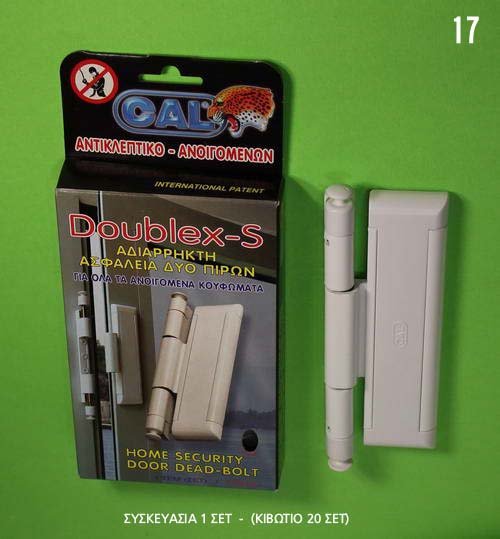

bác ở HCM thì bên em có loại ổ khóa an toàn kiểu gạt này...chủ yếu gia cố cho cửa đề chống nạy cửa...cạy méo cửa vẫn không mở được...bác xem thử nhé...hàng Hy Lạp châu Âu nha bác...bao lắp đặt...
cái này cho cửa loại nhỏ
cái này cho cửa loại to
