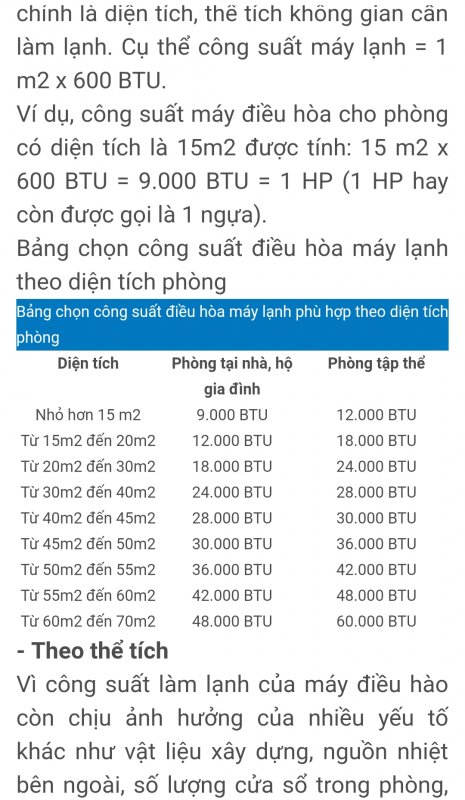

Phòng 18m, cao 3,9m xin các cụ tư vấn?

Em nghĩ cụ bên dùng cái 9000 hoăc 12.0000. Mời Cụ tham khảo
