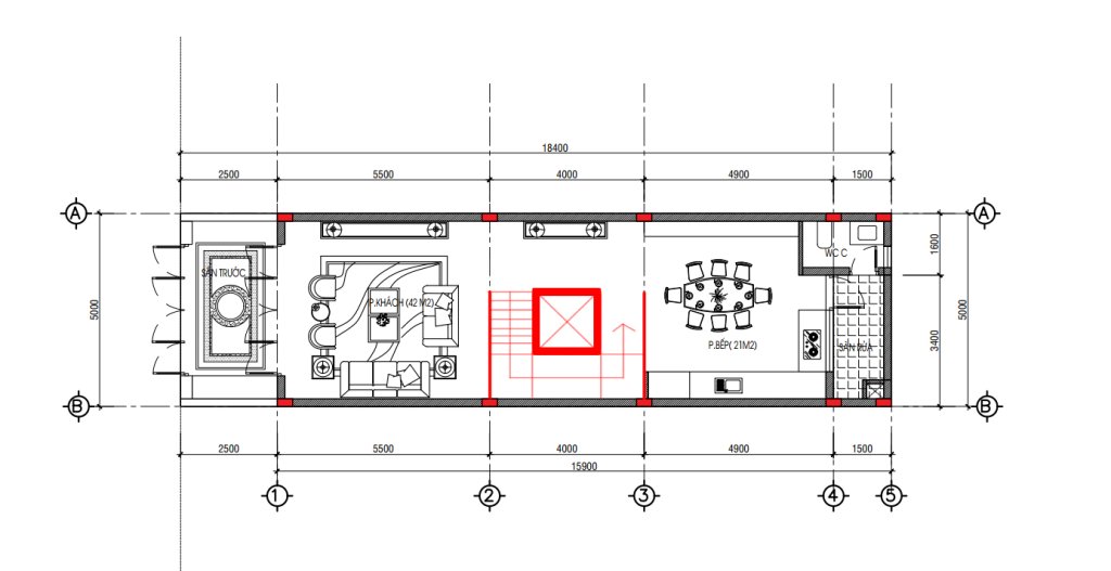

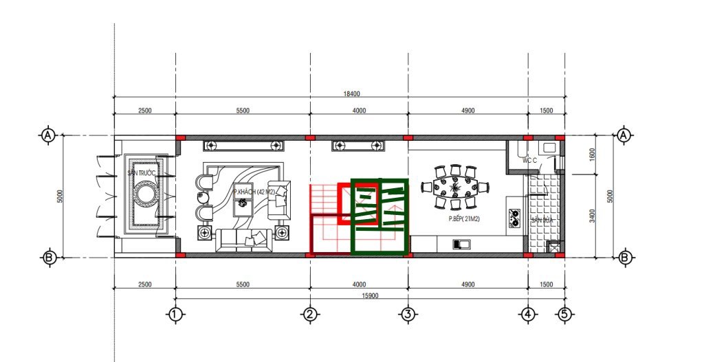

Theo em để trục 1-2 pk 5m, trục 3-4 pb 5.4m hợp lý hơn.
Không thích để tm kiểu trên có thể bố trí tm về một bên, tb một bên. Thế này sẽ luồng khí tb lưu thông tốt hơn. Trước cửa tm có thể làm sàn kính để lấy ánh sáng từ trên mái xuống.
Mặt tiền 5m ntn thì theo em nên để như cụ buicongchuc tư vấn
Sẽ tích kiệm diện tích hơn
Thang máy và thang bộ để cạnh nhau
Đối diện có thể bố trí vệ sinh và giếng trời
Chứ làm thang bộ cuộn tháng máy ntn thì tốn diện tích mà chật hẹp lắm
theo 2 cụ thì bố trí thang máy với thang bộ cạnh nhau là như nào nhỉ? Em thì lại đang tư vấn cho ông anh thang bộ nó phải có chiếu nghỉ và không chơi kiểu bậc tam giác

Chào các cụ, nay em có ông anh trai đang xây cái nhà, đất thì bé thôi, 5x18, nhưng có thang máy và thang bộ bao quanh thang máy (lồng thang btct).
Mỗi tội ổng đang suy nghĩđể cái cụm thang máy như này chính giữa nhà thì có phạm phong thuỷ gì không? Có cần tiến tới 1 tí ( bếp to hơn) hay lui 1 tí (phòng khách rộng hơn) hay không?
Nhờ các cụ vào chém giúp em với. Em thì em nghĩ giữa nhà có cái cột chống này thì như Định hải thần châm thì càng chắc. Không biết có phải không các cụ?

Nhà ngang 5m và sâu 18 m thì nên để thang bộ cạnh tháng máy sẽ thoáng hơn là thang bộ ôm vòng thang máy!

Nhà ống thì chỉ như thế kia mới tối ưu được không gian tầng trên, các cụ còn đòi hòi gì nữa?
để ntn mới tối ưu cụ nhé
vì bố trí đc thêm 2 nhà vệ sinh hoặc giếng trời đối diện
ai lại để cái thang giữa xong thang bộ xoắn xung quanh

Bóo trí thang máy/bộ thì quan trọng là tối ưu và thuận tiện trong sinh hoạt thôi chứ phong với thủy gì cái này. Phân tích ra thì thấy rõ là vớ vẩn vì làm cái nhà cả trăm thứ, cái nào cũng phải đúng phong thủy thì dẹp luôn chứ xây gì nữa :)
Hoặc đảo tb ra phía ngoài, tm phía trong. Trước cửa tm là sàn kính xuyên sáng, lấy sáng từ mái.
Phương án như trên cụ nhé
Nhà có tm thì thang bộ rất ít dùng
Chỉ dùng để thoát hiểm hay lúc mất điện
Nên làm bậc tam giác cũng ok
Để tích kiệm diện tích cho chức năng khác
